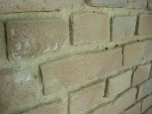

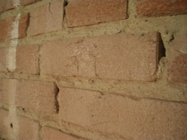

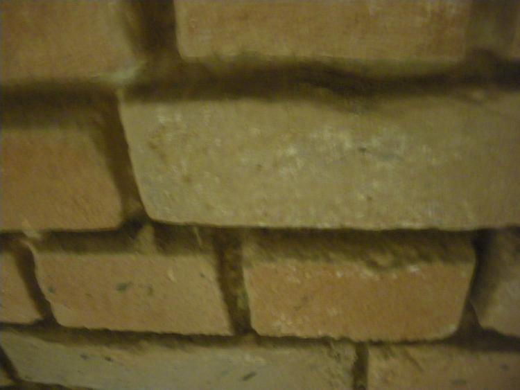

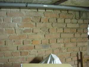

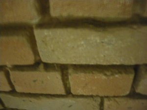

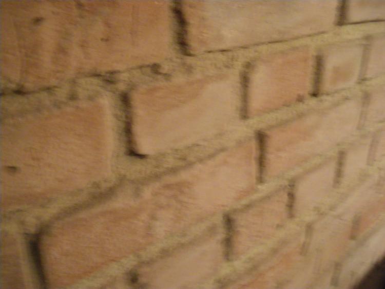

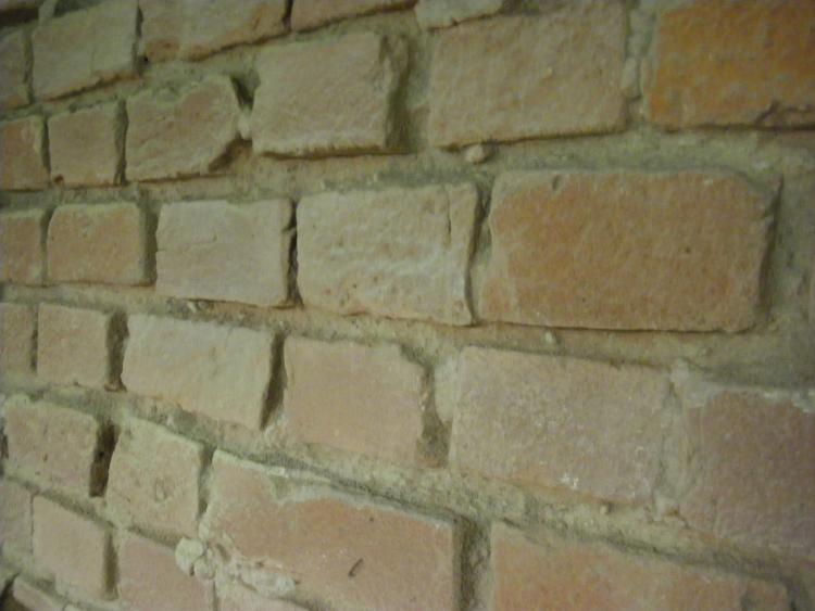

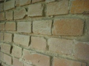

    Hallo.
    mein keller wurde vor knapp 3 jahren sandgestrahlt und trocken gelegt worden.( durchgeschnitten hies das glaube ich mit diesen platten die durchs mauerwerk getrieben wurden inc. drainage usw.)
    das mauerwerk sit sehr gut abgetrockent.
    beim sandstrahlen ist natürlich einiges an fugen "verloren " gegangen. teilweise sind die fugen komplett. an anderen stellen sind sie bis 2 ca tief ausgebrochen.
    diese würde ich gern wieder verfugen.
    es handelt sich um ein haus baujahr 1930. die wände sind aus ziegelsteinen.
    nun meine fragen:
    mit welchem material sollte man die fugen wieder "füllen" ???( eine firma hat mir Trass-Kalkmörtel empfohlen, da dieser Werkstoff atmungsaktiv und spannungsarm mit den Ziegelmaterialien reagiert.)
    ist dass dass geeignete material? bzw was gibt es noch. kann mir jemand bei anderen materialien gleich noch eigenschaften mit dazu sagen?
    da ich gesamt fast 70 qm wandfläche zu verfugen hätte wollte ich eine firma beauftragen. was sind so gängige marktpreis pro qm?? zumindest ungefähr.
    vielen dank für antworten speziell auf die erste frage.

    das finde ich lustig , weil so spannungsarm , dass es aus den viel zu flachen fugen nicht rausbröselt , so spannungsarm gibts nicht . und beatmen brauchts die wand auch nicht .
    las es so , wie es ist , nach einer vesuchten verfugung sieht es nicht mehr so gut aus .

    Naja, WWI, 2 cm ist nicht viel zu flach... das ist völlig normal, das Fugen so gefugt werden, machen Klolonnen aus dem Emsland tagtäglich viele Stunden lang...

    trass solltest du nehmen, wenn die fugen der außenwitterung ausgesetzt sind. spannungsarm und atmungsaktiv - hörst du die fugen schnaufen - ist blödsinn. was eventuell wichtig sein kann ist schwindarm bei den ungleichen fugenmaßen.
    du solltest die festigkeit des mauermörtels, der noch in den fugen drin steckt, bestimmen und danach den fugenmörtel auswählen, solltest du dir von einem fachmann empfehlen lassen. einen normalen fugenmörtel auf kalk-zement-basis wirst du auch verwenden können.

    und der rest ist irgendwo dazwischen . und das sind halt 0,5 0,8 1,0 1,2 ......
    und da sagen auch die emsländer : uiuiuiuiui

    ich habe keinen materialwunsch. den trass kalk mörtel hat eine firma in ihrem angebot aufgeführt.
    da ich mich damit nicht auskenne war das ja meine frage ob man den trass kalk mörtel nehmen sollte bzw ob es normaler kalkmörtel auch tut.
    da ich mich preis mit dem trass nicht auskenne kann ich das nicht einschätzen ob die firma was aufschwatzen will um sich gesund zu stossen oder ob es andere materialien gibt die den selben zweck erfülen und preisgünstiger sind.

    Soviel teurer ist Trass nun auch nicht als das bei den paar Fugen ein deutlich erhöhter Mehrpreis herauskommen würde. Lass es je Sack Fertigmischung 4,50€ gegenüber normaler Zementsackware 3,00€ für 30 kg sein, mehr nicht (müßte dazu eine Rechnung durchstöbern aber in der Größenordnung liegt es etwa)

    Vielleicht, weil es ziemlich egal ist?
    Ich hab vor 30 Jahren mir Zementmörtel verfugt und das Zeug ist noch drin.
    Ein Nachbar hat Kalk genommen und ists auch zufrieden.
