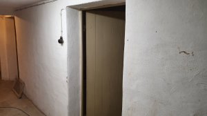

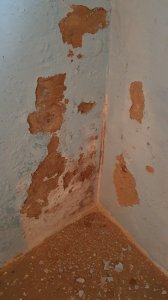

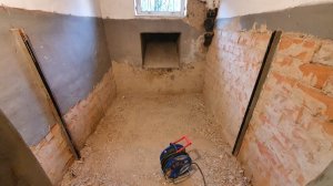

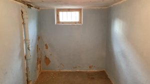

    Hallo zusammen!
    Haben ein Haus Baujahr 1955 und würden gerne die Wände erneuern. Sie sind noch im original Zustand.
    Aufblühungen gibt es nur unter 50cm. Alles darüber sieht relativ fest aus!
    Mein Plan wäre daher
    1) Alles unter 50cm: Altputz entfernen und neu verputzen.
    2) oberhalb 50cm über den Altputz eine dünne Schicht überputzen / spachteln.
    Kalk wäre das Mittel der Wahl, da der Keller nicht von außen isoliert ist.
    Die Wände sind, wenn es mehrere Tage regnet, eigentlich trotzdem trocken. Nur an 2 Ecken im gesamten Haus werden sie leicht Feucht. Aber das ist nicht der Rede wert. Die Luftfeuchtigkeit ist trotzdem relativ hoch.
    Kann mir jemand Tips geben was ich da verwenden soll und wie ich die zwei unterschiedlichen Untergründe bearbeite?

    alles was lose ist weg und dann mit einem kalkzementputz rüberputzen, die übergänge kannst du mit einem schwammbrett oder malerquast angleichen.

    ...und woher kommen dann die offensichtlich feuchtigkeitsbedingten Putz- und Farbablösungen?
    @Manufact würde sich hier als Abdichtungsfachmann sicher auf die Schenkel schlagen oder mit dem Kopf schütteln und für unter dem Putz mindestens eine Dichtungsschlämme empfehlen.

    Danke für den gut gemeinten Rat.
    Falls ich ein Messgerät auftreiben kann, werde ich es messen. Ansonsten reicht mir erstmal die 80% Lösung. Ich hab derzeit anderen Baustellen am Haus die einfach wichtiger sind.
    Von Innen abdichten will ich nicht machen. Da staut sich die Feuchtigkeit die von außen kommt dann ja nur im Mauerwerk. Lieber dann in einigen Jahren von außen. Aber das ist wie gesagt nicht akut kritisch m. M. n.
