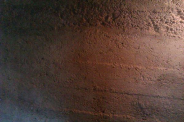

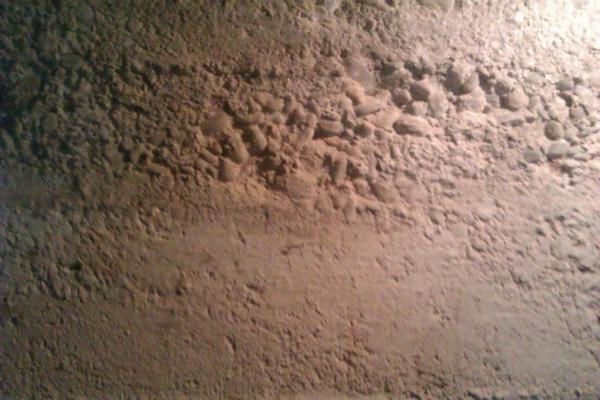

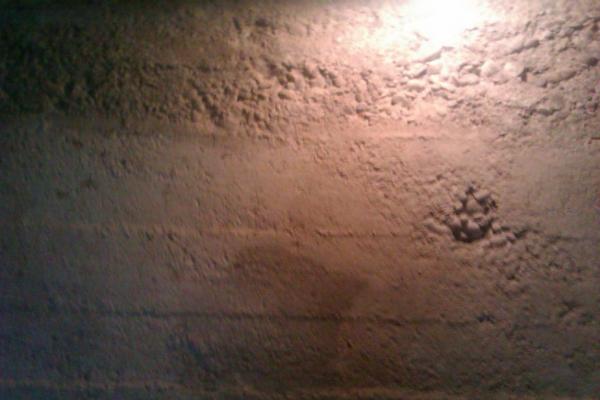

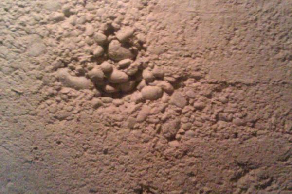

    Hallo an die Experten,
    ich plane für dieses Jahr eine neue Heizung im Kellergeschoss, dadurch möchte den Keller natürlich sanieren.
    Ich habe ein paar Fotos hinzugefügt, vielleicht sind diese nützlich.
    Nun zur eigentlichen Frage welchen Putz würdet Ihr mir empfehlen?
    Was ich weiß ist, dass es Kalk-Zement Mauern sind.
    Ich bin für jede hilfreiche Antwort dankbar.
    Vielen Dank

    ...sieht nach einem bauzeitlichen Stampfbeton aus.
  3. #3 Halbwissender, 12.04.2012
    Halbwissender
    Halbwissender
    01.07.2011
    643
    Bauzeugs
    NRW
    Eher sogenannter "Schüttbeton" der ist bisschen weicher von der Konsistenz und fester im Ergebnis. Gestrichen? wenn ja mit was? Feucht? Wenn ja woher? Kondensat von innen zu erwarten und gegebenenfalls zu verhindern?
