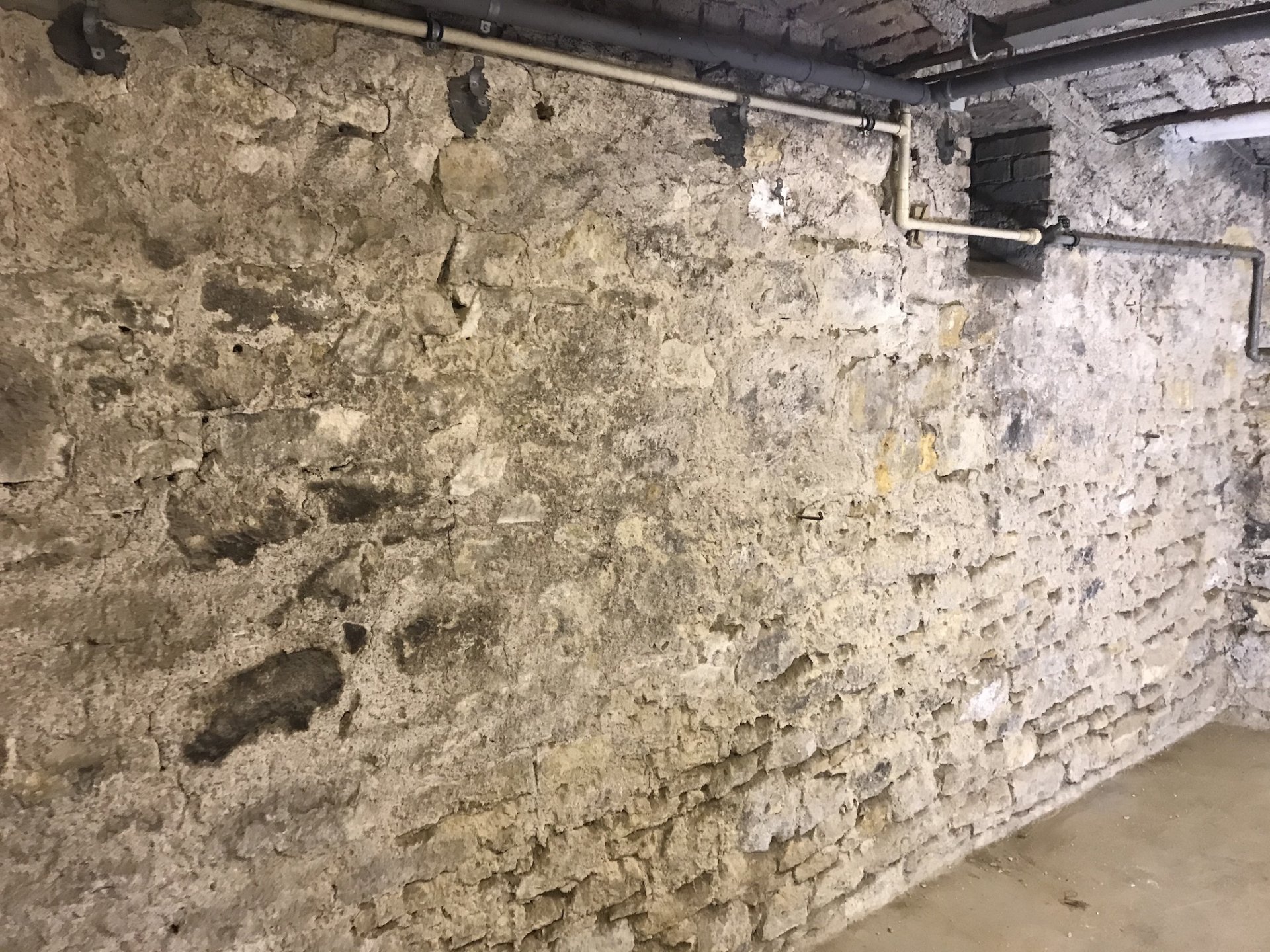

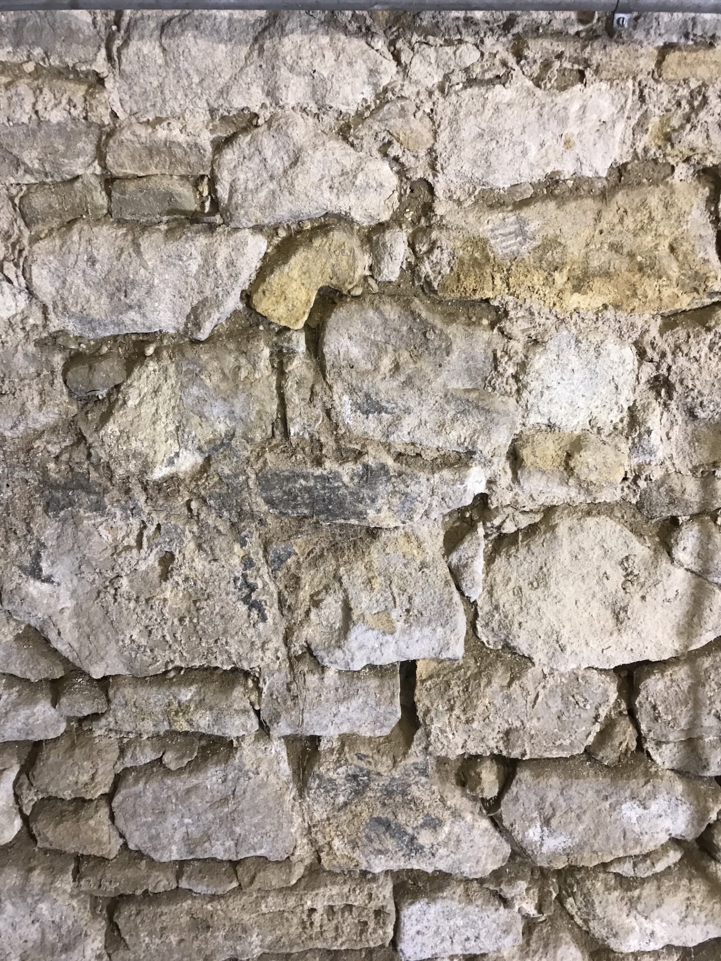

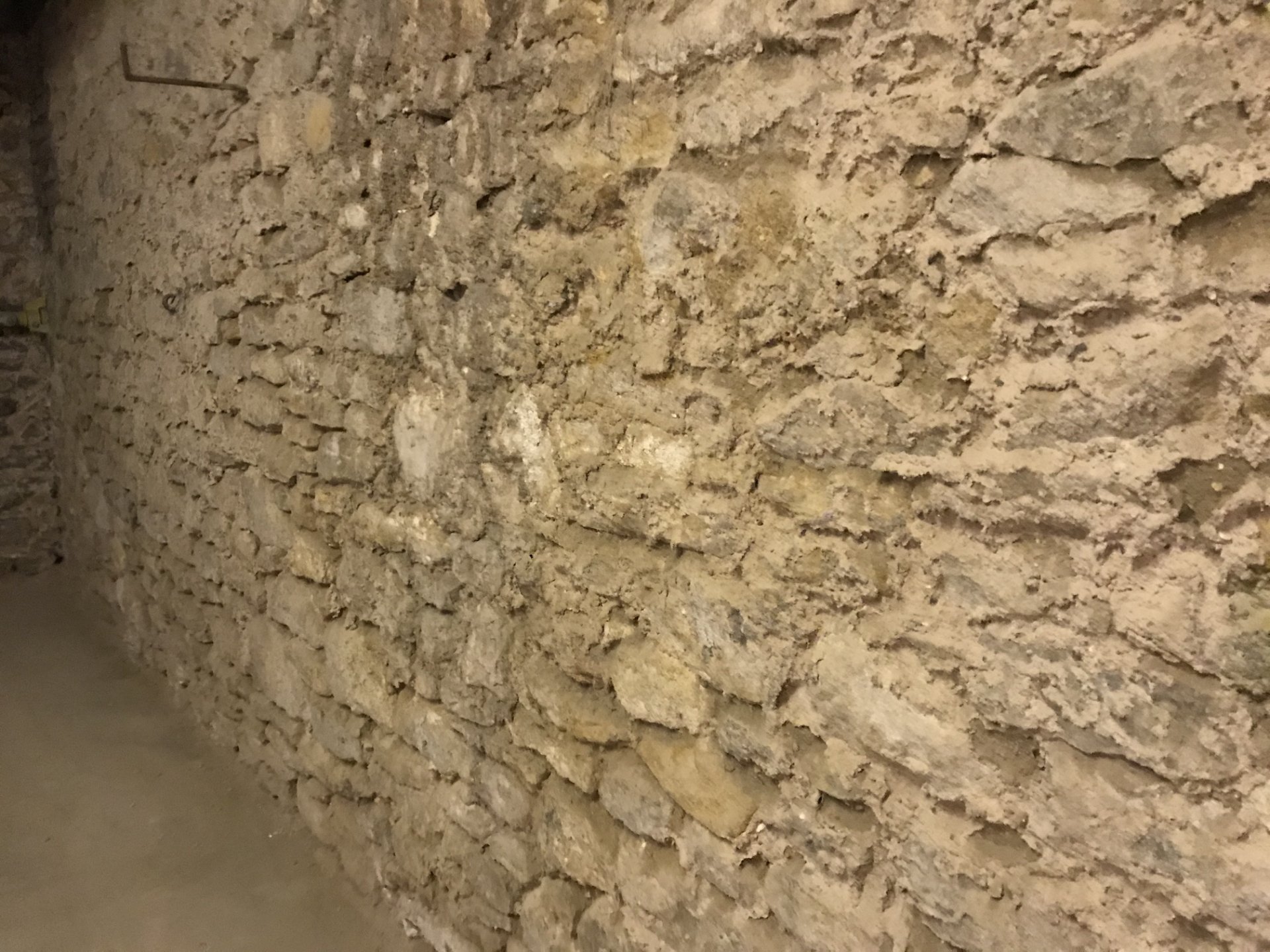

    Hallo zusammen, *Sorry, gerade gesehen - falsche Rubrik "Neubau" - es geht um ALTBAU... *
    ich frage mich aktuell, was ich mit den Keller-Wänden in unserem 1900er Haus machen soll.
    Naturstein, siehe Bilder.
    Ursprünglich wollte ich die säubern und dann neu verputzen lassen.
    Nun meinte ein Handwerker, er würde die mit Drahtbürste etc. einfach abschrubbeln
    und dann nur mit Tiefengrund streichen. Die rohen Steine sähen doch ganz gut aus.
    Was meint ihr? Reicht es mit Tiefengrund? Ist verputzen nicht nötig?
    Erwähnenswert ist noch, dass der Keller nicht muffig riecht oder feucht ist.
    Wahrscheinlich dank der schlecht isolierten Heizung - schön warm da unten...

    Nö da muss kein Schutz dran. Eventuell nachverfugen, aber mit dem richtig eingestellten Fugenmörtel.

    Das heißt dass der Mörtel zum Stein passen muss, der Mörtel muss immer weicher sein als der Stein, sonst sprengt es den Stein auf.

    Da wird nix gestrichen oder versiegelt.
    Optimal wäre Sandstrahlen plus neu verfugen, ansonsten wie Fibi :winken

    Nein, geht auch, es gibt ja keine einheitliche Oberflächenstruktur.
    Na wie die Italiener/Römer
    Trass- und Luftkalkmörtel, oder Kalkmörtel mit Trass, etwas Feinsand beimischen, dazu gibt es noch einige Anbieter von Saniermörtel, der ist aber nicht notwendig.

    Kauf das fertig - selber mischen und lohnt da nicht - beim Sand musst aufpassen 0-2 Rheinsand gewaschen - also keiner der chemisch aktiv ist wie Kabelsand oder Estrich, da braucht es nicht viel, eher so ne 'kleine' Schippe/Kelle pro Mischeimer, beim Trass nimm den 'echten' nicht der vom Simon oder @Manufact, das bayrische hat keinen echten Trass, auch wenn das so verkauft wird. Hinsichtlich Mischung ich mache sowas eher live vllt hat @Yilmaz oder @Manufact eine Rezeptur oder im Net - das liegt auch etwas an ihrem handwerklichen Geschick.
