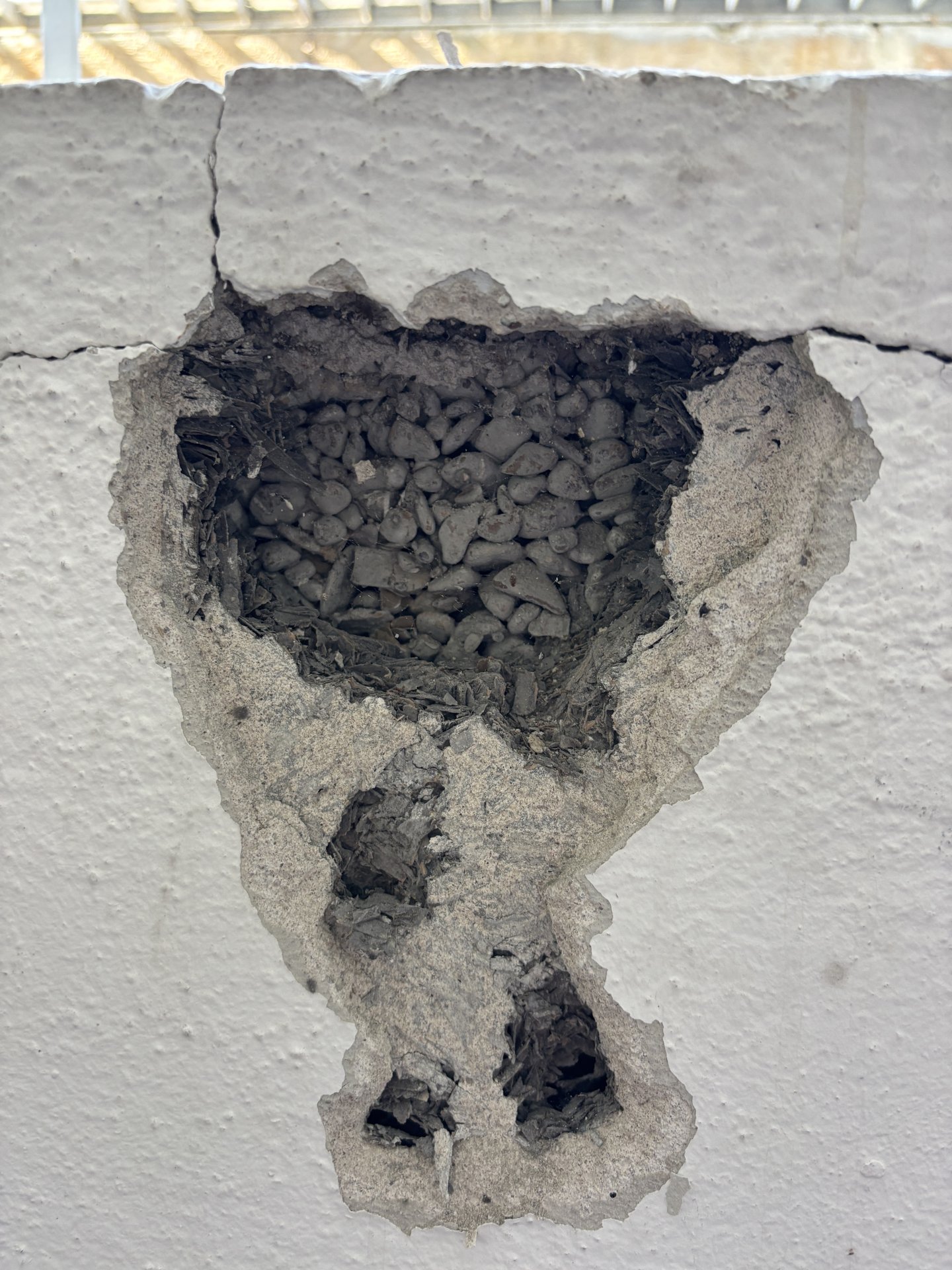

    Guten Tag,
    wir haben eine Wohnung in einem Haus von 1959 gekauft und dazu gehört auch ein großer, heller Kellerraum, welchen wir gerne als Hobbyraum nutzen würden. Leider ist in diesem Raum eine relativ hohe Luftfeuchtigkeit und auch der Sachverständige beim Kauf meinte, dass die Außenwand leicht feucht ist (aber nichts kritisches fürs Mauerwerk). Ich habe an der Außenwand von innen mal den Putz weggeschlagen und eine Heraklit Dämmung und darunter eine Magerbeton- (?) Wand gefunden (siehe Bild).
    Wie würdet ihr hier abdichten? Von Außen ist es nur schwer möglich - daher habe ich an eine Innenabdichtung mit Innendämmung gedacht?
    Danke für eure Einschätzungen!

    Eine solche Form von Magerbeton nennt man auch Kiesnest.
    So etwas von innen abzudichten dürfte ziemlich hoffnungslos sein. Mach es von außen.

    Es ist relativ einfach die Sache von innen sicher abzudichten.
    Der sichtbare Beton Sieht katastrophal aus und
    Hat auch keine hohe Druckfestigkeit!
    Meine Empfehlung, den Innenputz im Keller entfernen,
    Zumindest partiell um den Zustand der Kellerwand
    beurteilen zu können.
    Und die Wand wo nötig mit geeignetem und Druckfesten Material/Epoxidharzen zu verpressen!
    Wenn alles nach Puffreis aus Sieht, geht sehr viel
    Material rein.
    Die Wände von Außen zu bearbeiten macht für
    Mich keinen Sinn!
    Grüße aus Bürstadt
  4. BaUT
    9.450
    5.949
    Sicher dass es sich hier um "Magerbeton" handelt und nicht um Schlackebeton oder Hbl-Mauerwerk???
    Dieser Beitrag macht SO gar keinen Sinn!
    Vielleicht sollte man erstmal schauen, ob die angeblich festgestellte Mauerwerksfeuchte wirklich von außen kommt, oder ob es sich nicht viel eher um Sommerkondensat handelt?! Dann täte es eher ein Luftentfeuchter!
