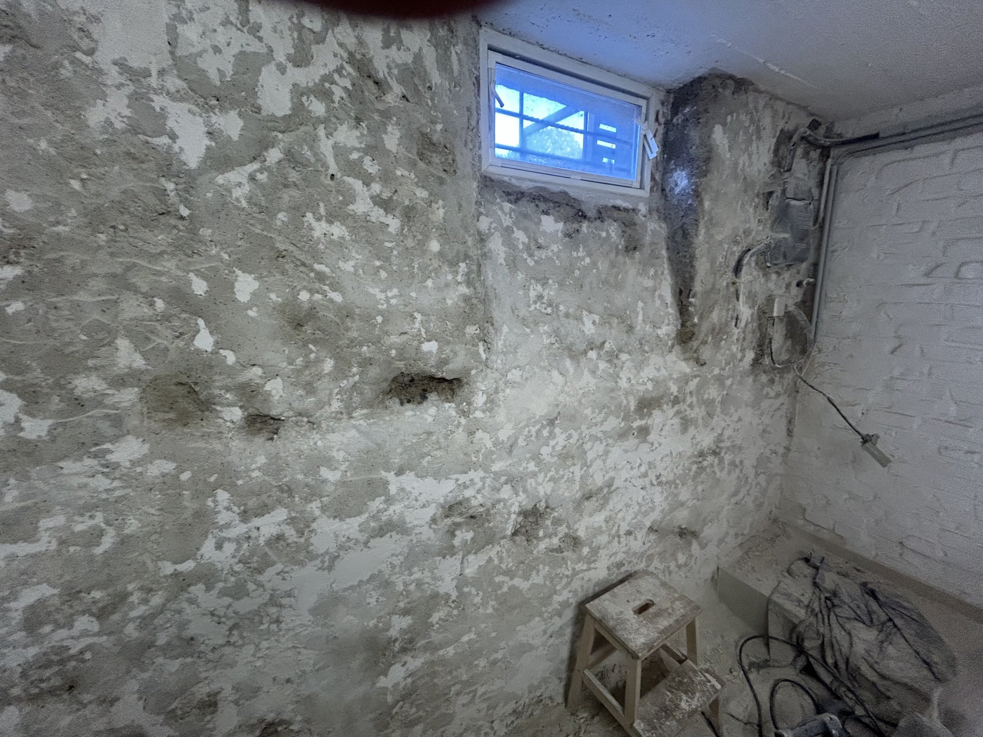

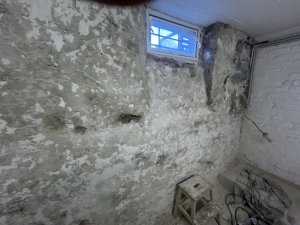

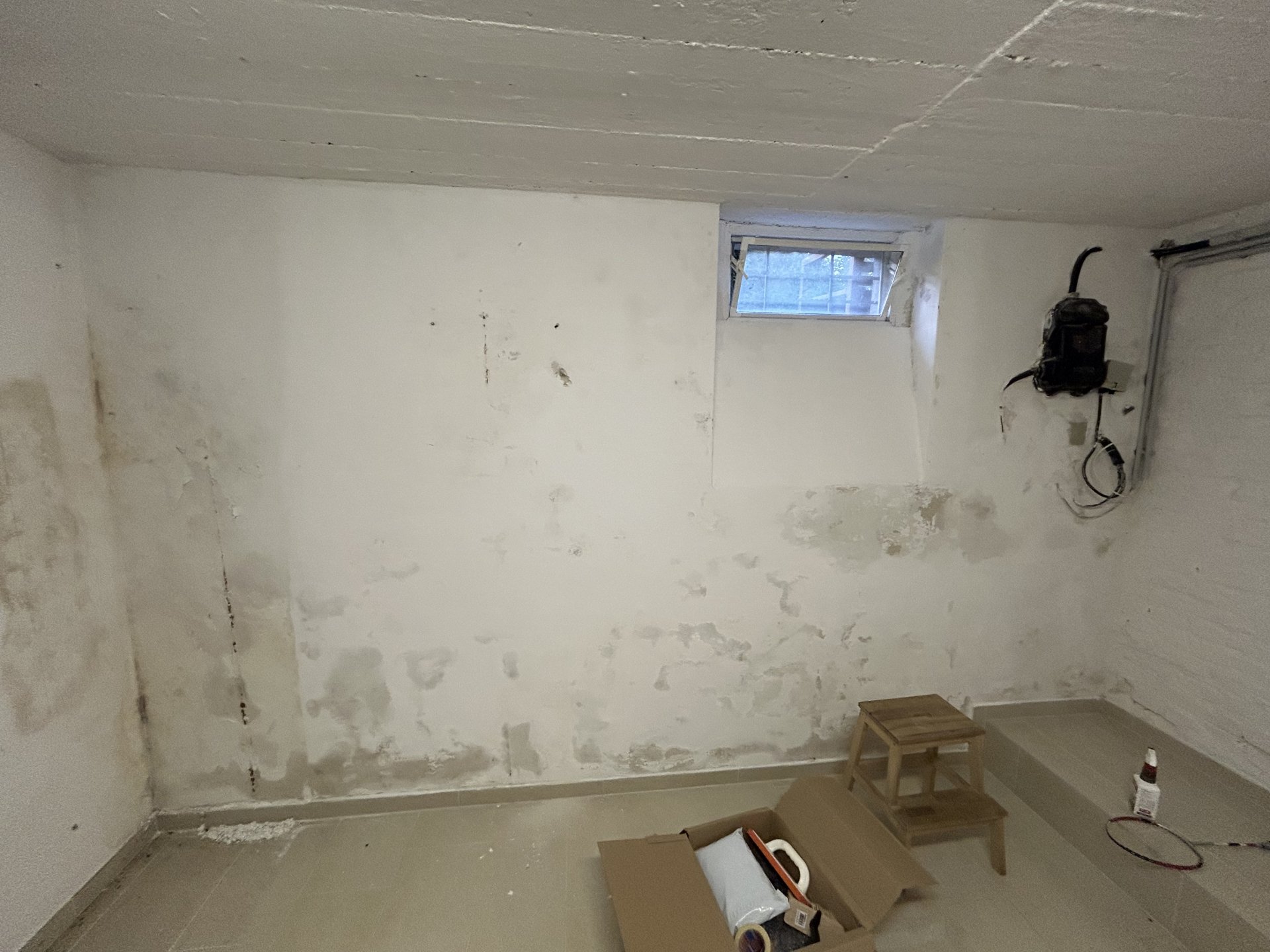

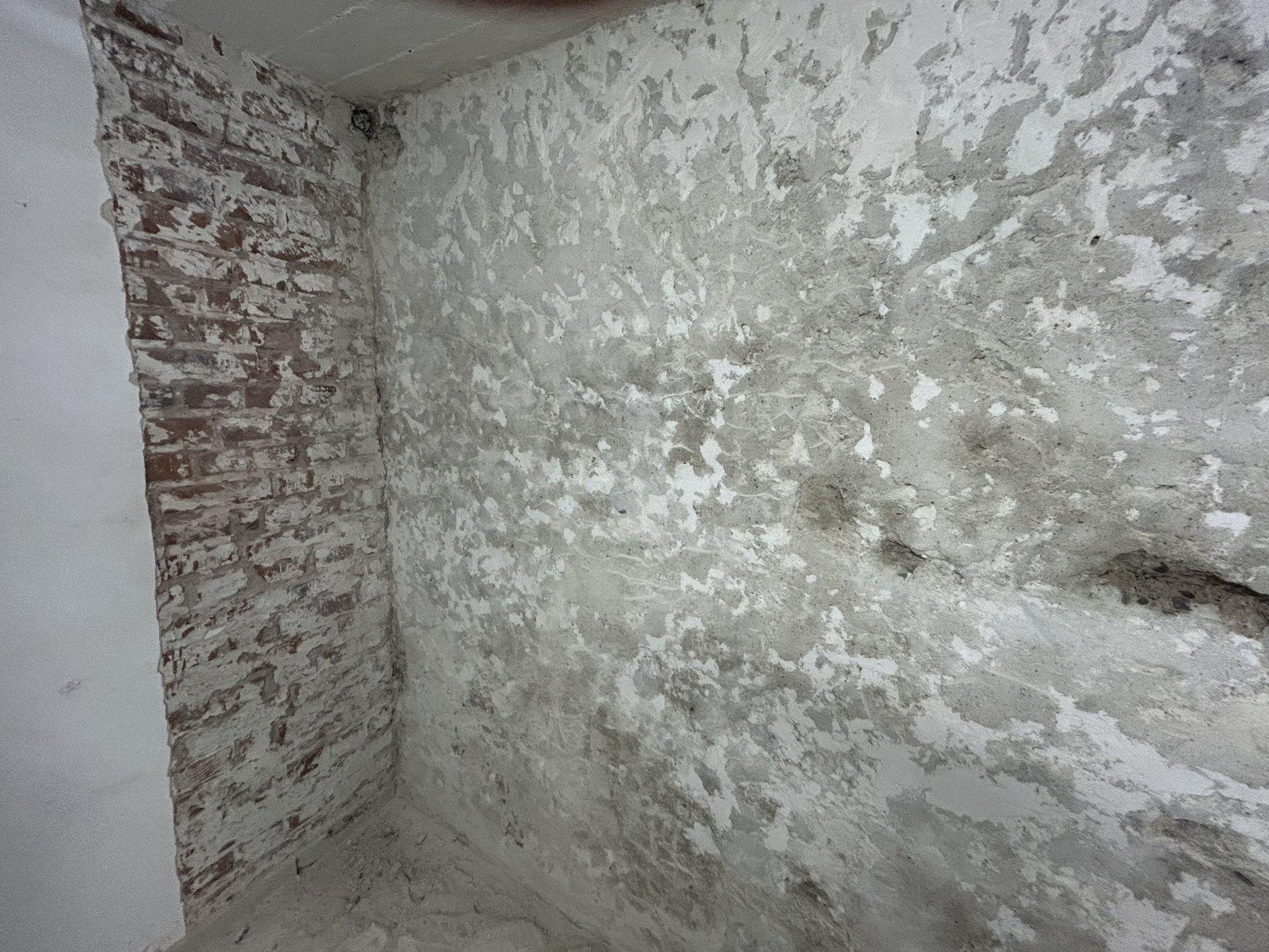

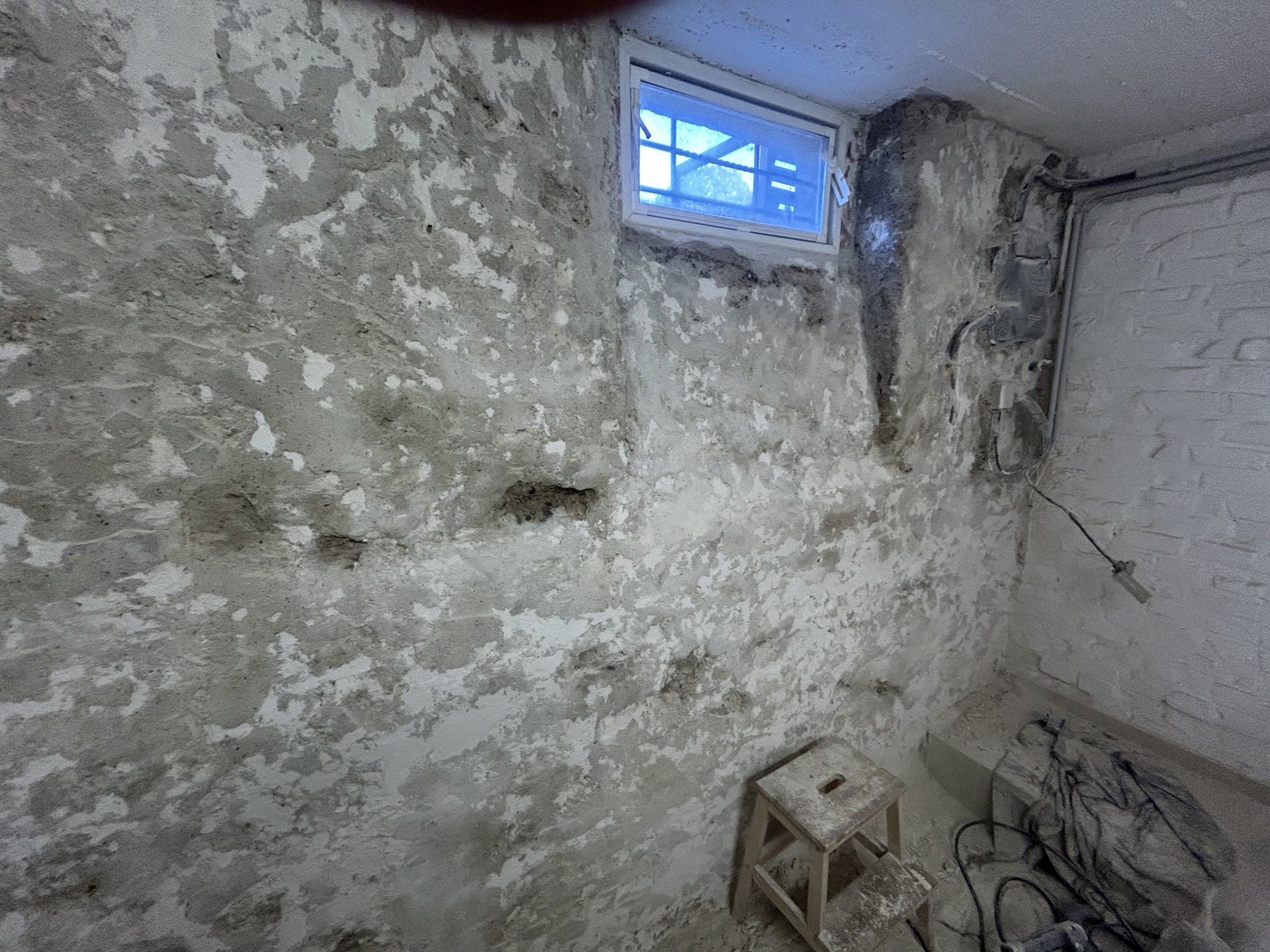

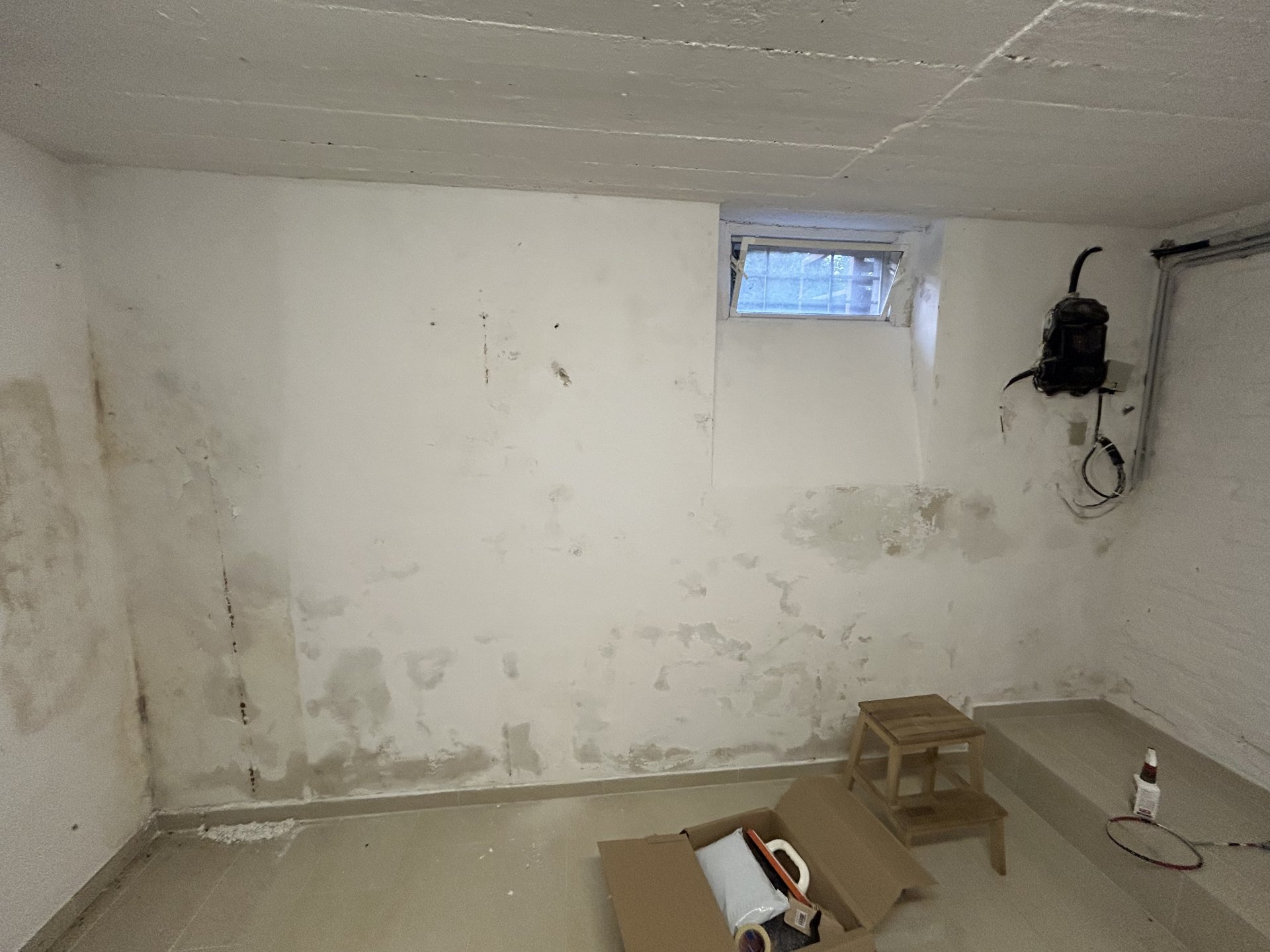

    Ich habe eine Kellerwand in einem 100 Jahre alten Haus. Auf den Bildern sieht man die Wand einmal vorher, mit den Ausblühungen und dann nachdem ich den Oberputz größtenteils abgetragen habe. Der zementäre Unterputz ist sehr hart und bisher war ich mit Fräse und Betonschleifer nicht so erfolgreich. Deshalb habe ich überlegt, das einfach so zu lassen und die neuen Schichten darauf aufzutragen.
    Nun zur Fragestellung: Ich weiß, dass die Abdichtung von innen nicht optimal ist und nicht so nachhaltig wie eine Abdichtung von außen. Aber für einige Jahre wird das gehen. Nun gibt es prinzipiell zwei Möglichkeiten (wie ich verstehe): Entweder man macht die Wand von innen "dicht", also mit Dichtschlämmen und Sperrputz. Oder man macht sie atmungsaktiv (mit Spritzbewurf und Sanierputz). Nun gibt es Quellen die jeweils eins befürworten und jeweils das andere verteufeln. Die einen sagen, es muss dicht sein, sonst bringt das nicht (das hat u.a. auch eine Fachfirma gesagt). Die anderen sagen, es darf nicht dicht sein, sonst kann die Feuchtigkeit nicht entweichen und es bildet sich im Mauerwerk Schimmel. Was ist nun richtig?
    Und genau vor dem Problem stehe ich jetzt:
    - Muss der extrem harte zementäre Putz runter? Oder kann der bleiben?
    - Kann ich einfach mit Spritzbewurf und Sanierputz arbeiten?
    - Oder besser Dichtschlamm und dann Sanierputz? Oder besser Sperrputz?
    - Müssen solche Injektionen sein? BIsher habe ich ohne geplant.
    Es gibt so viele Möglichkeiten. Und für alles gibt es Argumente für und dagegen. Hat jemand hiermit Erfahrung und kann mir dabei vielleicht weiter helfen?`
    Hinweis: Ich bin nicht an der perfekten Lösung interessiert, die für 50 Jahre hält. Ich will nur was machbares, was zumindest die nächsten 5-10 Jahre hält und wodurch die Substanz nicht kaputt gehen wird. Danach habe ich genug gespart, um das fachlich angehen zu können.
    Vielen Dank für eure Hilfe!

    Dann mach die Wand ordentlich sauber und fege alle 6 Monate die Salzblumen ab. Für 5 - 10 Jahre wird das problemlos halten.
