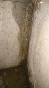

    Hi,
    also wir haben ein relativ konkretes Problem: Unser Keller ist in einer Ecke undicht geworden. Unser Haus ist in den 80 er jahren erstellt worden, die Ausenwände des Kellers bestehen aus Betonfertigelementen, so wie das für mich aussieht.
    Die Wände sind dicht nur an einer Stelle ist eine Fuge, die vom Boden bis zur Decke reicht undicht geworden. Wenn es stark regnet drückt es an mehreren Stellen Wasser durch die Fuge.
    Eine Möglichkeit wäre das aufgraben von ausen, abdichten evtl isolieren usw. Dummerweise grenzt unser Haus an das Haus unseres Nachbarn an, steht nach hinten ca 1 m über und genau dort in dieser Ecke drückts das Wasser rein. Wir müssten daher die Terasse unseres Nachbarn öffnen, was wir natürlich vermeiden möchten. Vor allem weil es eben nicht die ganze Wand sondern nur die Fuge undicht ist.
    Ich frage mich ob es nicht eine möglichkeit die Fuge von innen abzudichten. Ein Handwerker schlug mir vor einfach wasserundurchlässigen Fließenkleber aufzubringen. Da dann allerdings die Fuge dauerhaft nass sein wird, bin ich mir nicht sicher ob das so ne super idee ist. Ich könnte mir eher vorstellen, zumindest einen Teil der Fuge - vielleicht die Hälfte rauszuklopfen und neues Wasserundurchlässiges Fugenmaterial (frägt sich welches) einzubringen. Was meint ihr dazu?

    Vllt mal ein Foto reinstellen-der Zulauf des Wassers kann ja auch vom Deckenanschlussbereich kommen und nein bei der Menge bringt das nur einen kurzzeitigen Effekt mit Fugenverschluss.

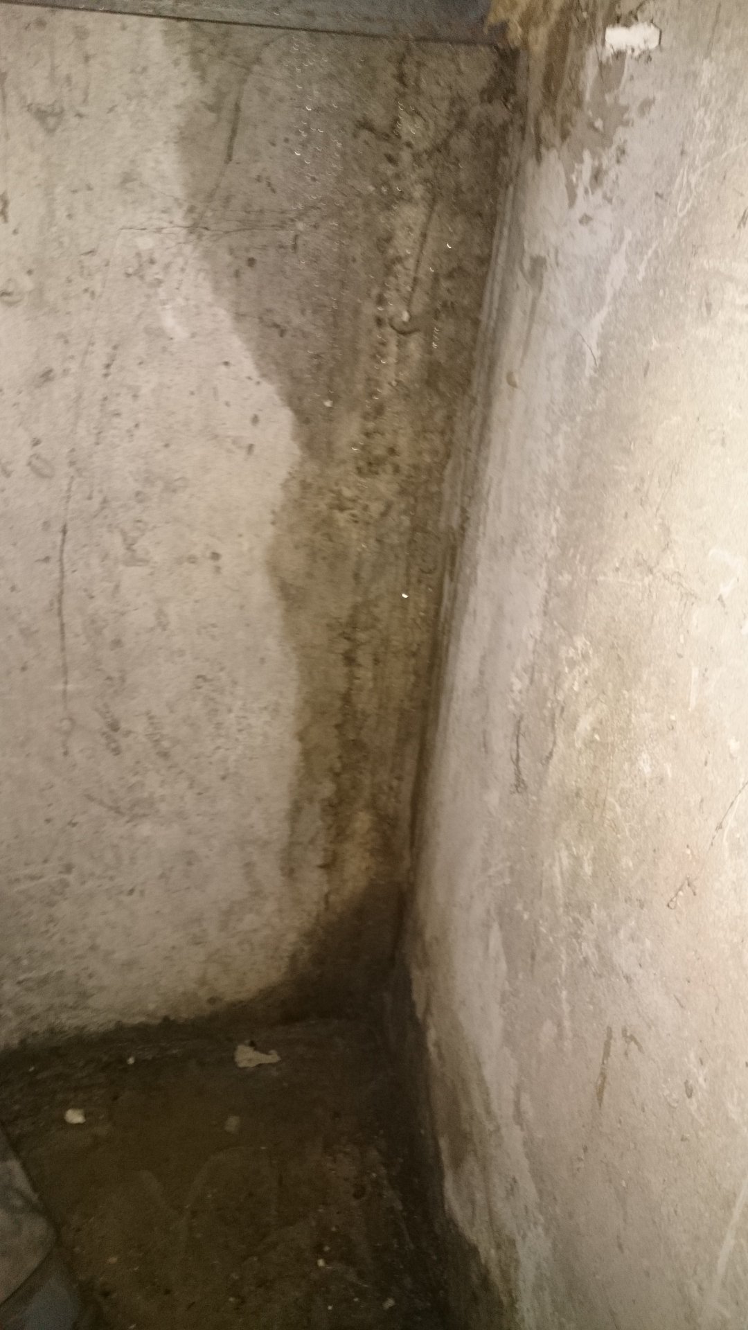

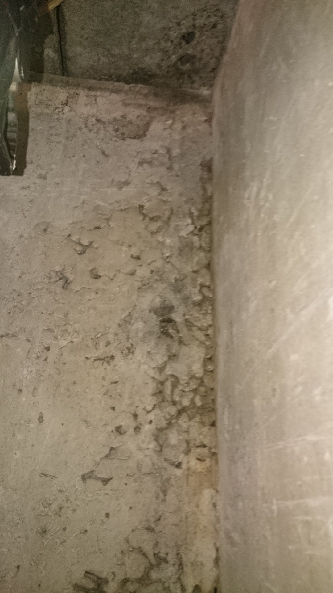

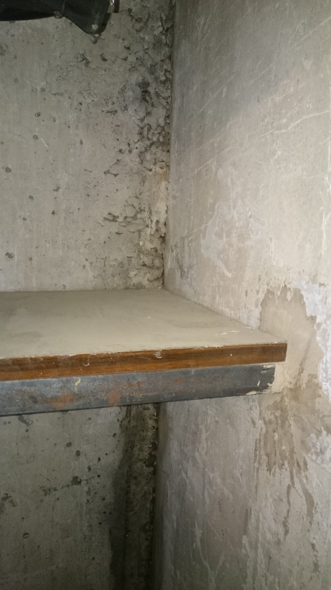

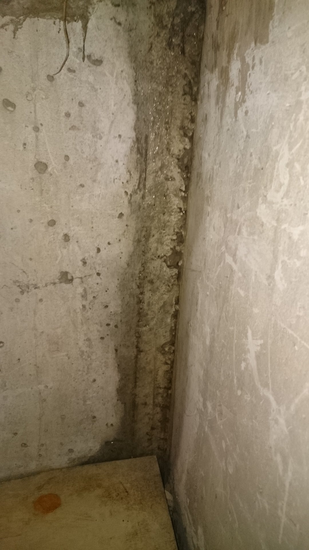

    Also das Wasser kommt ziemlich sicher durch eben besagte Fuge in der Wand. Anbei ein paar Fotos. Der obere ca 1/2 m ist trocken. Nach unten wirds dann immer mehr. An der Wand ist ein Regal von unserem vorgänger montiert worden - die Verschraubungen sind staub trocken - und eben auch an der nachbarwand.
    Das 1. Bild eben der oberste Teil der Wand - da ist noch alles ziemlich trocken.
    Das 2. Bild zeigt eben den nächsten Abschnitt, wo das Wasser unterhalb des Regalbrettes eintritt. WICHTIG das Regal ist dort NICHT verschraubt - das Wasser kommt also NICHT vom Regal sondern nur bei diesem.
    Bild 3. unter dem Regalbrett bis zum nächsten REgalbrett, dass schon vom Wasser geschädigt ist.
    Bild 4. ganz unten - bis zum Boden.
    Zum Aufbau der Wand:
    rechts ist eine Betonplatte, links auch, dazwischen sind ca 5 cm mit irgendwas - vermutlich beton verfüllt worden. Das ist eben das was ich als Fuge bezeichnet habe.
    Btw. Heute habe ich ca. 3-4 l Wasser aufgeputzt, obwohl es heute nciht geregnet hat. Meine Theorie dazu ist das Gieswasser des Gartens. Der Boden ist nämlich Lehm, ich vermute dass das Wasser der Gärten sich darüber staut und dann an der Drainage ums haus nach unten sickert, bevor es sich erneut staut. Auf den mittleren Bildern sieht man einen horizontalen Stoß zweier Platten der trockenbleibt.
    Ich gehe deshalb wirklich davon aus, dass dieses 5 cm stück für das wasser verantwortlich ist. Nur weis ich nicht, wie ich das Dicht bekommen soll. Bzw. welche Firma ich um hilfe bitten soll,...

    Goo.g..: Rissverpressung Beton

    Richtig ausgeführt absolut dauerhaft.
