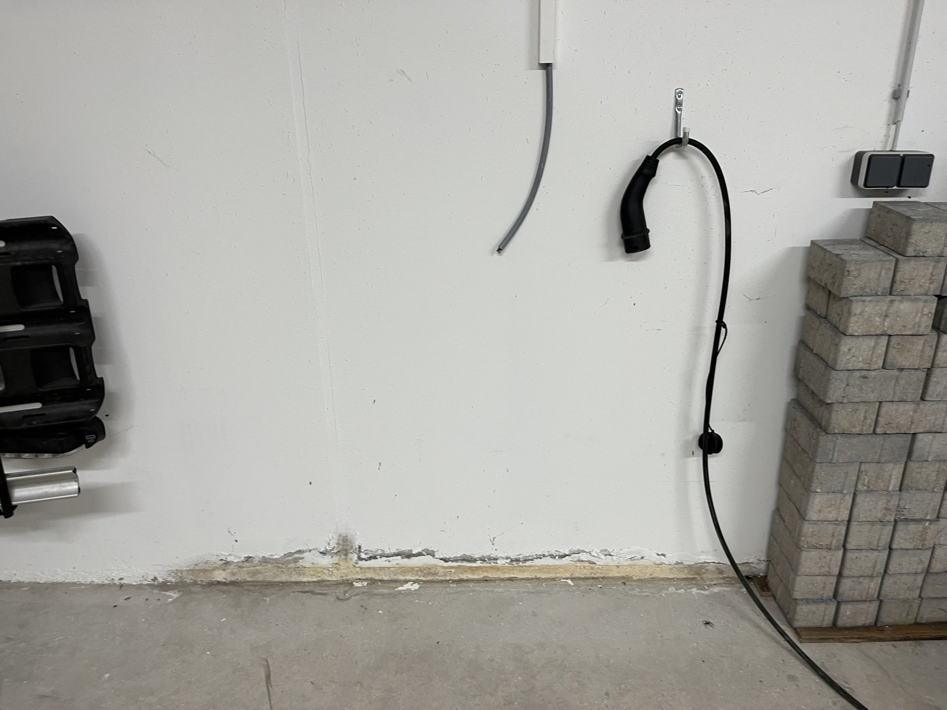

    folgendes Problem:

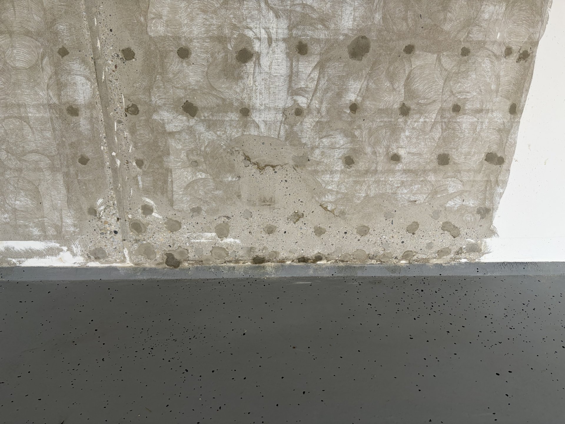

    Kellerwand (Garage) die zum Hang gebaut wurde - alter 4 Jahre. Flachdach Garage. Fertigbetonschale mit Ortbetonkern. Wanddicke 25cm. Kein weitere Abdichtung von Aussen. Hinter der Wand zwischen Erdreich und Wand 50cm breit mit Kies aufgefüllt, leider ohne Drainage oder Sickergrube.

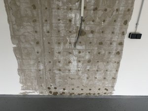

    Es besteht Undichtigkeit auf ca. 2m Breite links und rechts einer Fuge die zwei Elemente verbindet. Trat ersr ca 2 Jahre nach Bau auf.

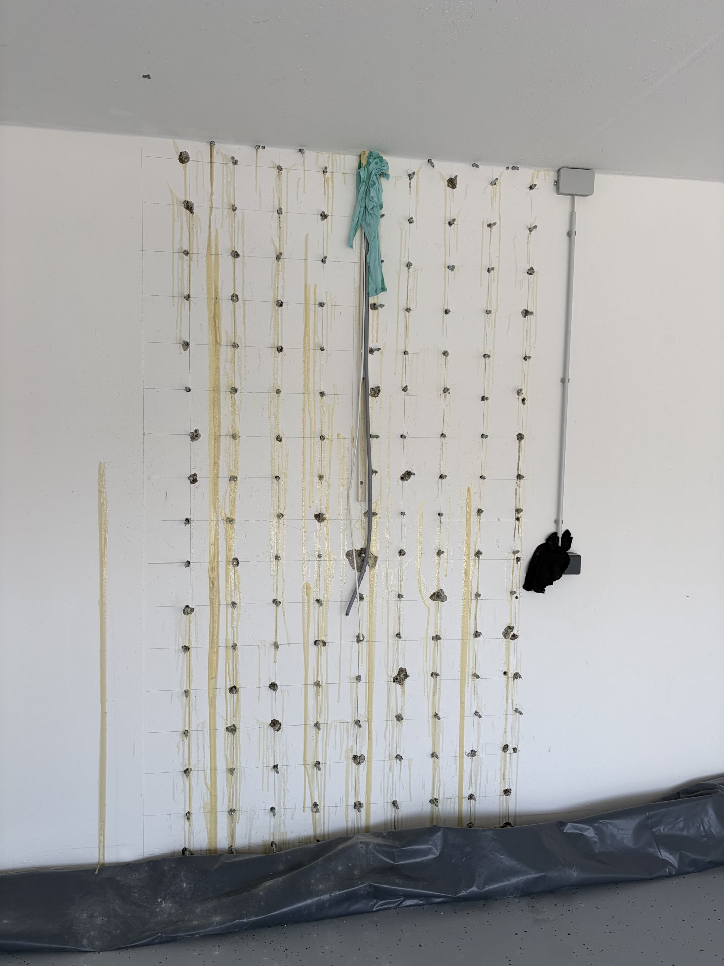

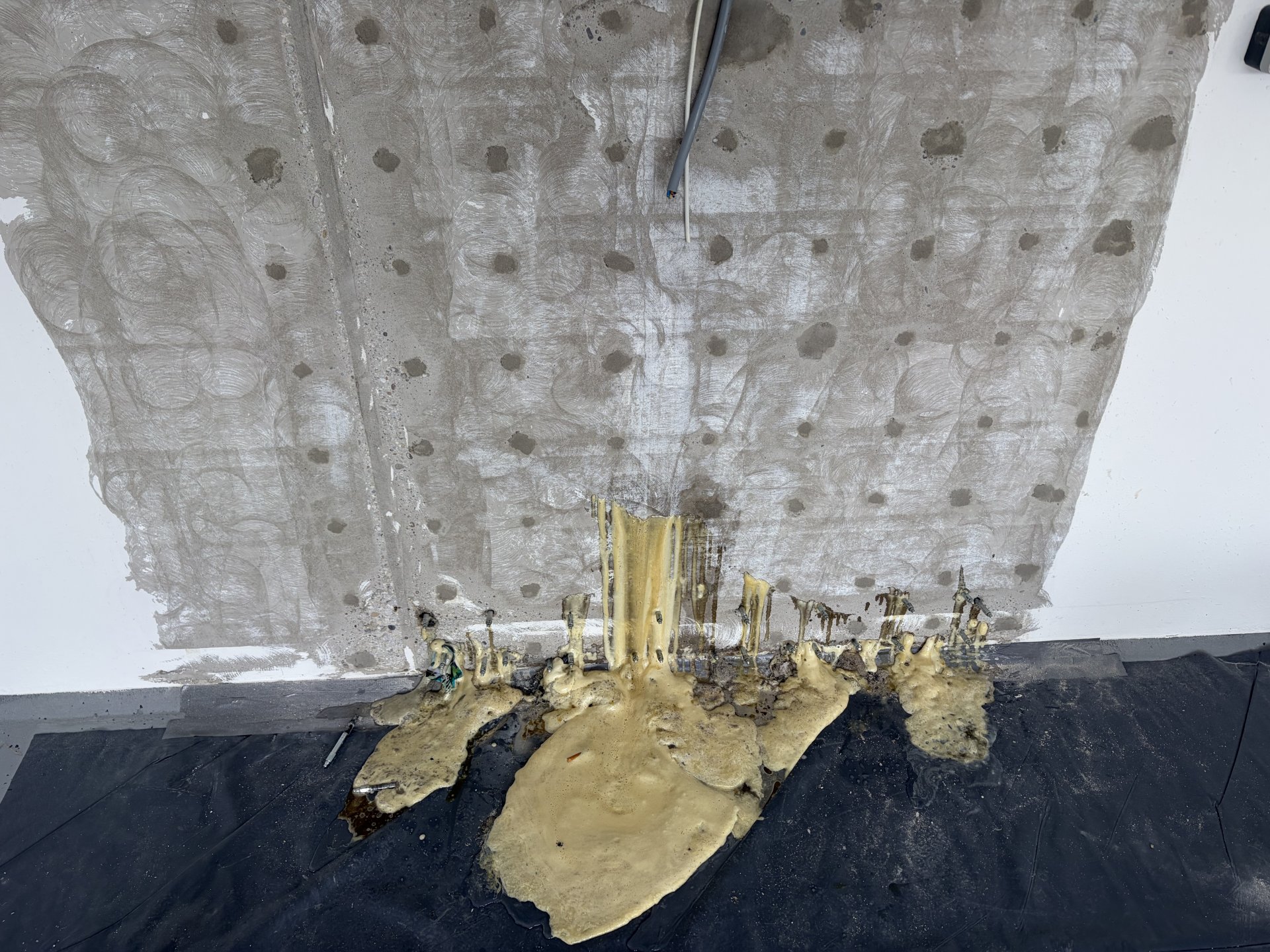

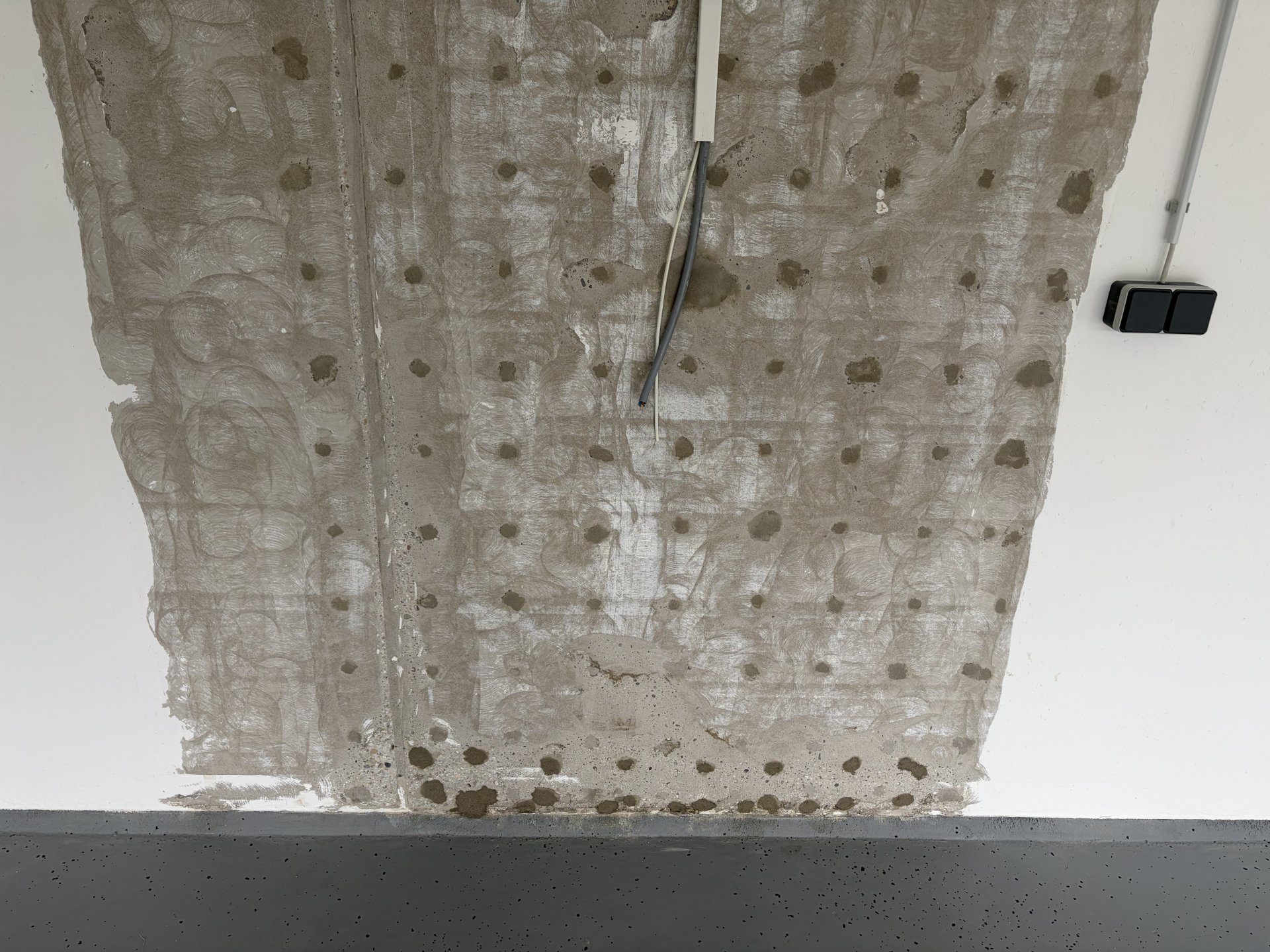

    Lösung des Kellerbauers: Verpressen mit PU Harz. Es wurde zunächst nur die Fuge horizontal und etwas vertikal in der Höhe verpresst. Danach trat auch Wasser vertikal aus der Fuge aus (wss vorher nicht der Fall war). Es wurde noch zwei mal nachverpresst. Dann war es 4 Monate dicht bis nach starkem Regen wieder unten am Boden / Wandanschluss feucht war und Wasser aus der vertikalen Fuge kam.

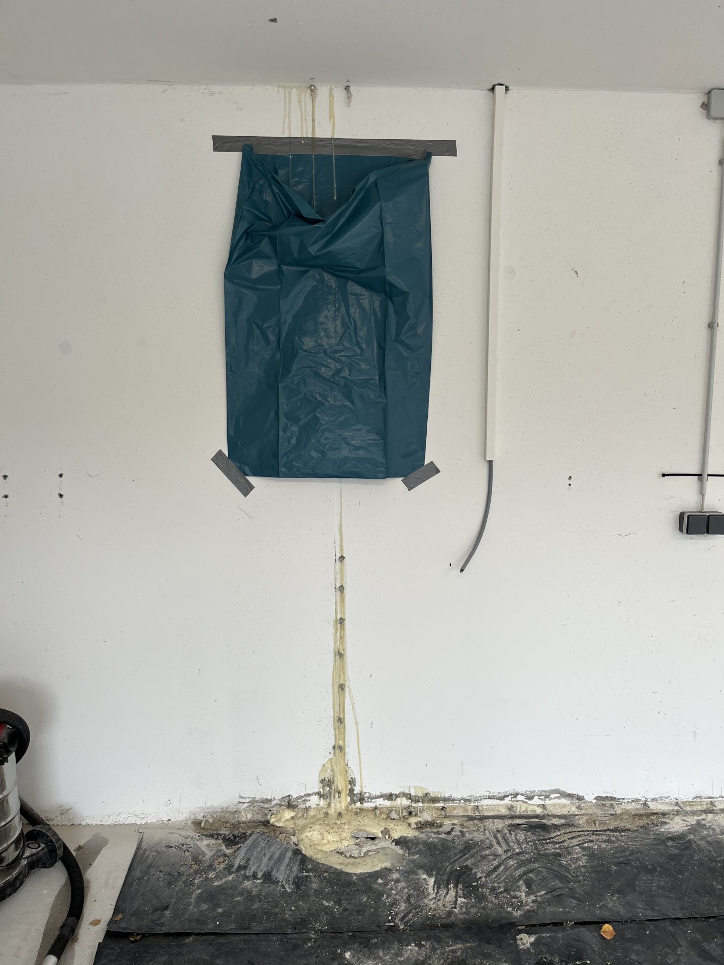

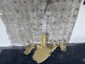

    Dann wurde der gesamte Bereich 2x2m im Raster verpresst mit ca 200 Packern. 2 Wochen später unten wieder feucht. Nun wurde nochmal unten der Boden/Wandanschluss verpresst
    Es wirkt nach mehreren Tagen so dass es immer noch feucht ist.
    Verpressende Firma sagt nochmal macht keinen Sinn. Durch die Wand Schleierinjektion geht nicht weil Garagenwand gedämmt ist zum Erdreich.

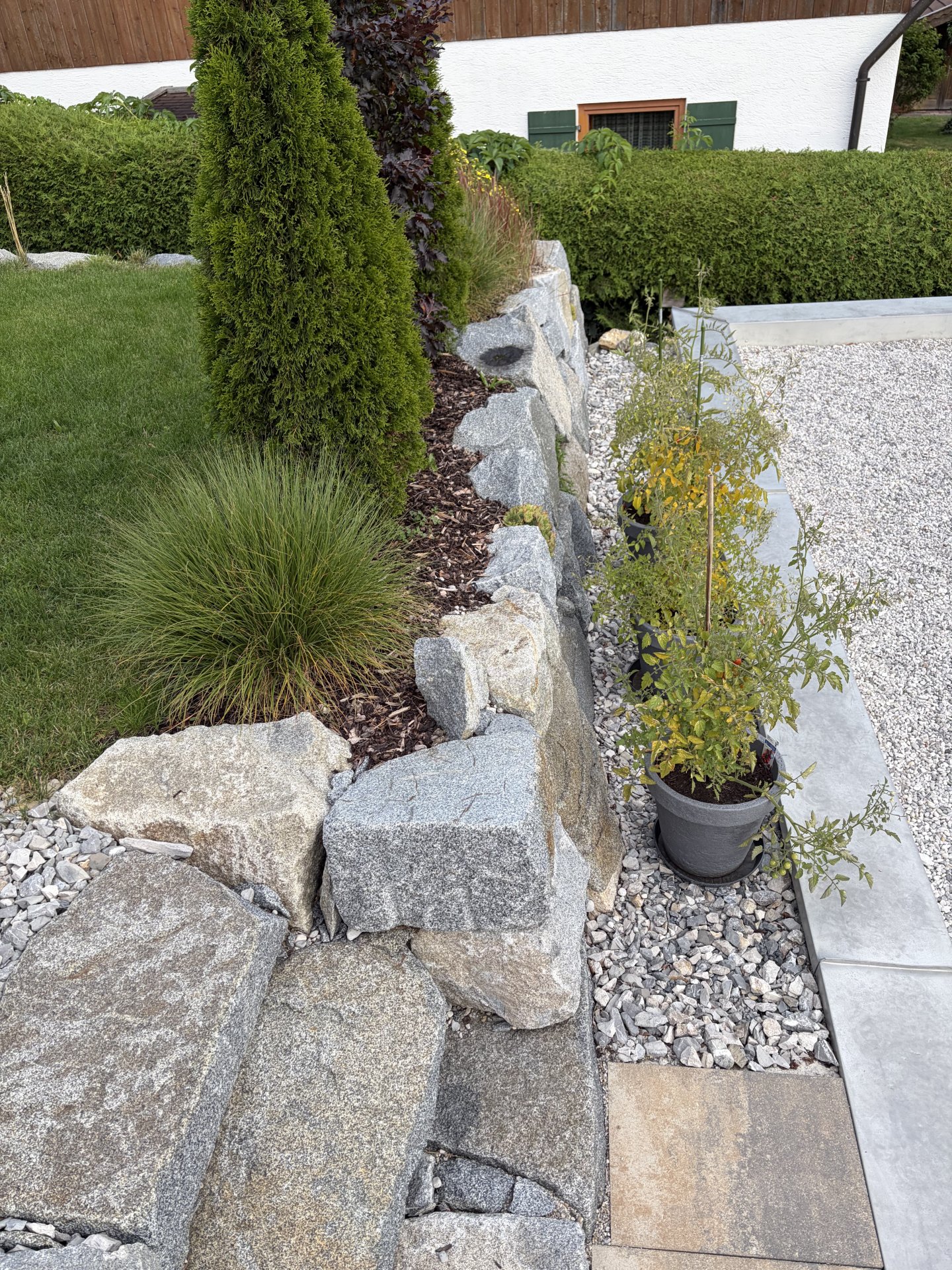

    Aufgraben ist eigentlich keine Option da hinter der Garage Hang mit Gartenanlage und einer sehr grossen Granitsteinmauer ist - das wäre extrem aufwändig.
    Eigentlich wirkt die Firma kompetent, sagt aber Fertigwände mit Ortbetonkern wären durch Verpressen nicht immer dicht zu bekommen.
    Wir sind ratlos. Ideen woran es liegen kann das es nicht dicht wird und was Alternativen zum Aufgraben wären?

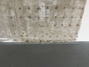

    Bilder zeigen ursprüngliches Schadensbild und dann einige Verpressungen. Das letzte Foto ist aktueller Stand 1 Woche nach verpressen. Insbesondere 3 Löcher sind noch richtig feucht während andere alle getrocknet sind.

    kann man schon aber die Chancen sind deutlich geringer dass es klappt.
    habt ihr euch das aufgraben mal genauer angeschaut ? Es gibt mittlerweile Mini Bagger mit denen man im Prinzip durch jede noch so kleine Nische kommt

    Ist doch alles im zulässigen Rahmen würde ich meinen. Es ist ein Keller, die WU-Wand darf Feuchte reinlassen.
    Wahrscheinlich muss man einfach mal den Selbstheilungsprozess weiter abwarten.
    Was wurde denn für ein Entwurfsgrundsatz gemäß WU-Richtlinie gewählt?

    Das kann ich leider nicht sagen, wir haben das Haus fertig gekauft. Der gesamte Keller ist Ortbeton nur diese eine Wand musste wohl aufgrund Platzmangel zum Nachbarhaus mit Fertigelementen gemacht werden.
    Heisst das für Dich so wie es im ersten Bild aussieht, dh feuchte Wand, Farbe/Putz geht ab ist ,,normal“ bzw sollte man so hinnehmen?
    Von aussen sieht es so aus - jeden den wir bislang gefragt haben meinte es sei enorm aufwändig das aufzugraben und das Verpressen weit günstiger.
    Wie seht ihr das?

    Feuchtigkeit ist durchaus zulässig, allerdings kein sichtbares Wasser (Tröpchen).
    Es kommt ja ein wenig auf die Nutzung des Raumes an, ob man sich da nicht auch einfach entspannen kann.
