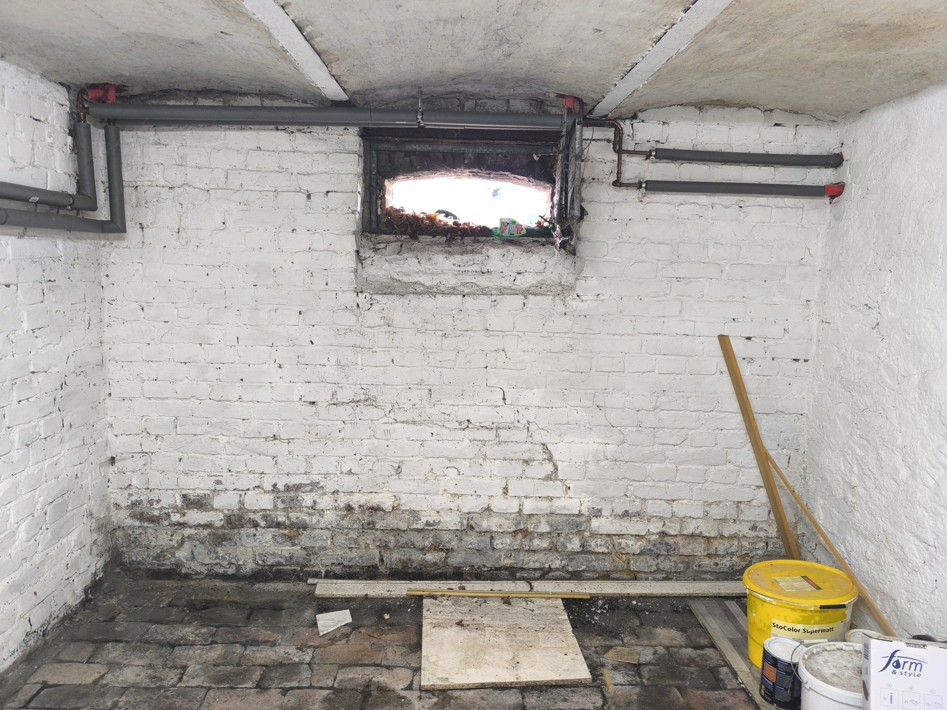

    Hallo
    vor ca 10 Jahren wurde das Haus saniert das ein Baujahr von 1920 hat .
    Aussenwand wurde abgedichtet wie gut auch immer weis ich nicht da mein Vater in der Zeit alles machen lassen hat.
    Im Keller ist das Mauerwerk bis ca 20-30cm höhe feuscht.
    Ich habe als Boden Backsteine wie ich gesehen habeund beurteilen kann.
    Was bietet sich für mich zuerst an es einzudämmen ?
    Wände sind nur gestrichen und kein Putz drauf .
    Fugen sind sandig .
    Ich habe von Injektionslösung mitbekommen ,gibt es da gute Produkte was man gut ist ?
    Sollte man auch den Boden Bohren und Flüssigkeit rein laufen lassen ?
    Habe zurzeit ein Trockner im Keller aufgestellt .
    Danke

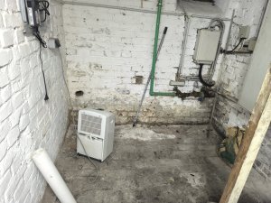

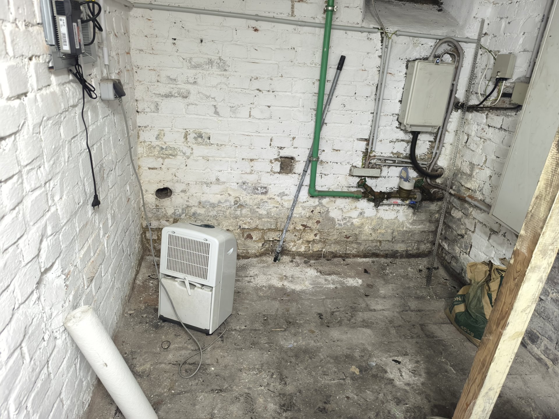

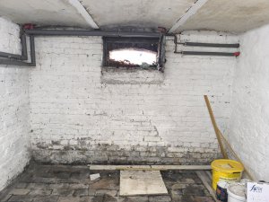

    Hier Mal paar Bilder.
    Wandstärke ist ca 50 cm Backsteine .

    Ist die Wand mit der im Bild sichtbaren StoColor Supermatt gestrichen?

    Glaube nicht ,die Wand wurde mal mit einfach weiß Wandfarbe gestrichen vor bestimmt 15 Jahren wo mein Vater am Leben war.
    Das müsste die Farbe für Außenfassade gewesen sein oder der Erstanstrich für die Tapeten .Aber weiß es nicht genau.
    Habe schon in 2 Tagen 4-5 L Wasser am Entfeuchter rausgeholt .
    Es ist nur die Frontwand betroffen obwohl es vor längere Zeit gedämmt worden ist .

    Ich habe jetzt ca 5 Tage den Entfeuchter am laufen und habe ca 4-5 l pro 24 Std .
    Habe auch ein günstigen Feuchtemessgerät womit ich nur gucke ob und wieviel Feuchtigkeit entfernt wird .
    Sollte ich hier mal paar Tage Gerät ausschalten das die Feuchtigkeit von der Tiefe raus zieht damit ich das wieder entfernen kann ?
    Die Wände sind ja 40-50 cm dick,keine ahnung wieviel schichten die Ziegelsteine verlegt worden sind.
