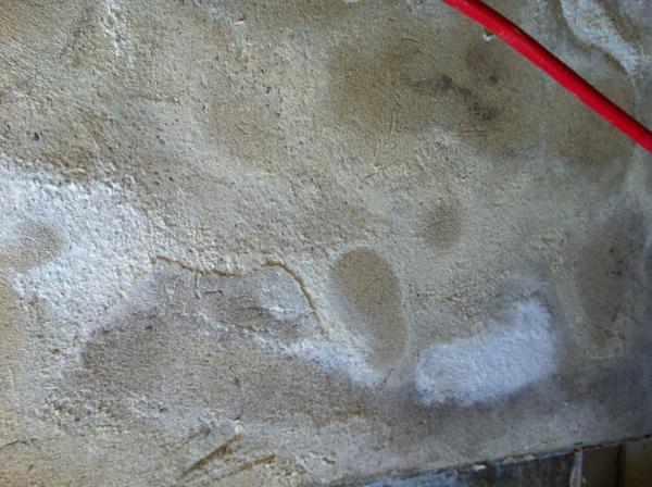

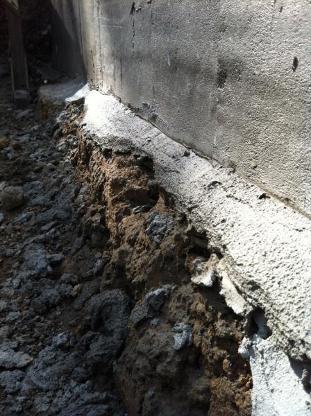

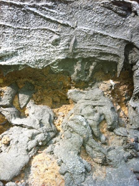

    ich arbeite zurzeit an einer Kelleraußenwand um Feuchteschäden einzudämmen bzw. zu stoppen. Wir haben das Haus etwa vor 1,5 Jahren gekauft und wussten dass eine Wand im Keller Feuchtigkeit aufweist. Diese ist aber lokal begrenzt und betrifft interessanterweise nicht die gesamte Kellerwand.
    Hier ein paar Bilder des Schadens von Innen:

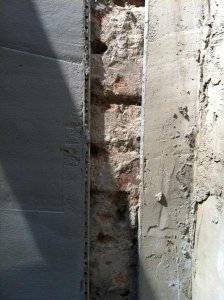

    Der eine Teil der Wand besteht aus roten Ziegelsteinen und wurde leider ohne Bodenplatte oder ähnliches errichtet. Die unterste Reihe Ziegel steht „hochkant“ und darauf erkennt man in der Fuge noch eine alte Dachpappebahn. 5 weitere Steinreihen später sieht man in der Fuge wieder eine alte Dachpappebahn.
    Der zweite Teil der Wand besteht aus gegossenem Beton oder ähnlichem. Dieser Teil ist recht trocken und scheint eine Bodenplatte zu haben. Zumindest wurde der Beton einfach „auslaufen“ gelassen.
    Der dritte Teil (sind aber nur ca. 50 cm Hauswand) besteht aus Bruchsteinmauerwerk.

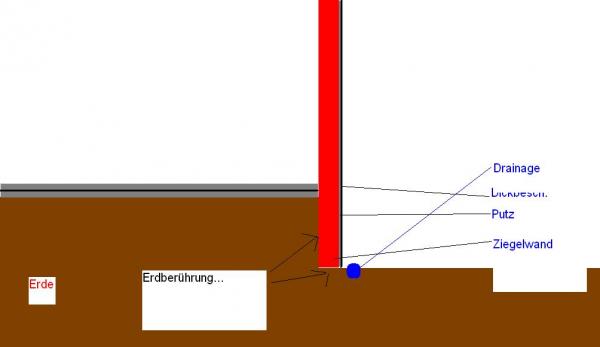

    Hier eine Skizze der Wand nachher:
    Danke schonmal im Voraus!

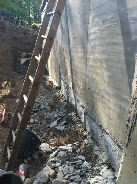

    Daher hier noch weitere Bilder:
    Gesamtansicht Baugrubge:

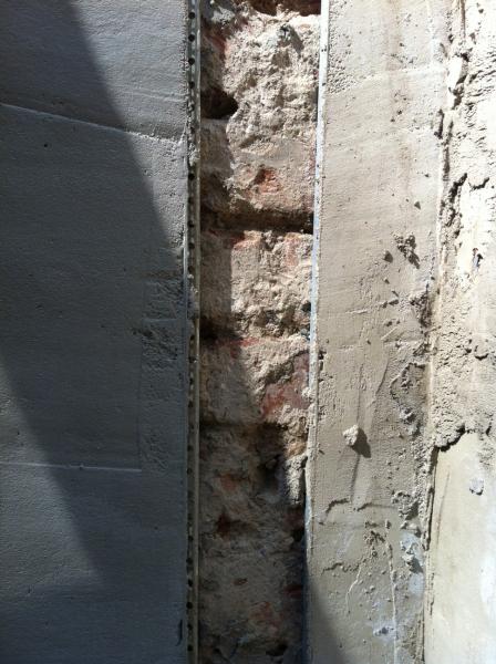

    Unterer Rand, hier sieht man auch die erdberührung der Ziegelwand

    Wie versprochen hier weitere Bilder.

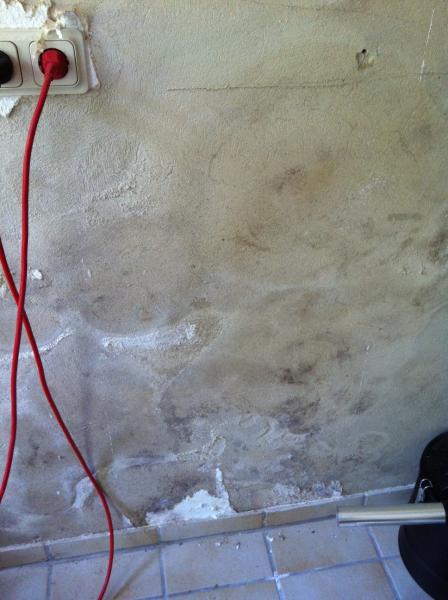

    Der Schaden von Innen gesehen:

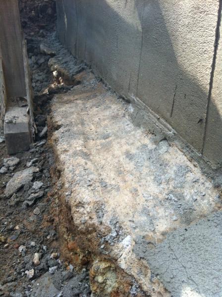

    Hier der "auslaufen" gelassene Beton
    Ein teil der unverputzten Ziegelwand:
    Der Versuch eine Hohlkehle auszubilden - große Frage: Soll ich das auf der gesamten Länge machen? Der Beton würde ja dann im Erdreich stehen...

    Ich will ja auch keine DIY Anleitung haben sondern einfach nur einen guten Tip zum Thema: Mauer steht im Erdreich.
    Sämtliche Anleitungen und Ratgeber habe ich online schon durchforstet, alle sind aber nur auf "Mauer auf Bodenplatte" bezogen. Das habe ich leider nicht.
    Ich kann natürlich auch die Arbeiten ausführen lassen, will ich aber aus Kostengründen nicht...
    Ich würde mich freuen wenn jemand dazu noch einen guten Rat oder eine Idee hat.
    Folgende Arbeiten werde ich defintivi ausführen:
    - neuer Putz
    - Dickbeschichtung 2-lagig mit Gewebeeinlage (auch wenn das eigentlich für den Lastfall drückendes Wasser ist) aber sicher ist sicher...
    - Drainage legen (Sirowell und kein gelbes Baumarkt-Flexirohr...)
    Das einzige zu dem ich noch keine Lösung habe ist dass eine Seite ja abgedichtet ist aber von unten und unterm Estrich die Wand ja immernoch erdberührt ist... Da kann ich ja auch nicht ran (darf nicht tiefer graben, Grundbruchgefahr ist mir bekannt, Baugrube ist auch mit Gefälle und Stufen ausgelegt...)
    Der nächste Satz aus deinem Zitat ist übrigens:
    "Die Mehrzahl der Schäden entsteht bei wenig durchlässigen Böden und in Hanglagen: Das in den verfüllten
    Arbeitsraum eingedrungene Wasser beansprucht aufgrund mangelnder Abflussmöglichkeit zeitweise
    als Stauwasser die Kelleraußenbauteile. Die angewendeten Abdichtungsmaßnahmen, i.d.R. nur Schutzmaßnahmen
    gegen Bodenfeuchte, sind dieser Beanspruchung nicht gewachsen."
    Würde ja heißen (habe Lehmboden) ich müsste nur eine Drainage legen da die Baugrube mit seiner geringeren Bodendichte das Problem darstellt...
    Mein Problem ist aber eher die fehlende Bodenplatte und die vermutlich nicht mehr funktionierende Horizontalsperre...
    Daher:
    Was mache ich mit den Steinen die erdberührt sind?
    Hat jemand wirkliche Erfahrungen mit Remmers Kiesol oder ähnlichem?
    Kann jemand was empfehlen? (Gerne auch per PN)
