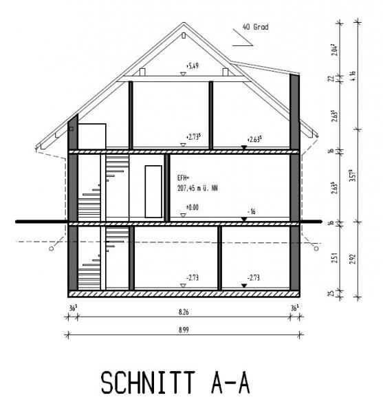

    Ja das ist Baumurks. Aber erst als der Keller stand und das Erdgeschoss gemauert war, haben wir das gesehen mit der Dämmung. Was willst du da machen, Erdgeschoss runter und breiter machen? geht nicht, bzw. würde kein GÜ auf der Welt machen. Deswegen blieb nur diese Möglichkeit abzudichten oder?
    @Julius, ich will keinen ärgern, warum? Meine erste Frage war doch eindeutig, ob das was gemacht worden ist, so auch richtig ist.
    Anscheinend nicht. Ich habe es als Mangel dem Bauträger gemeldet. Darauf kam er und verputzte die Stelle. Davor hat er eine Eckschiene auf die Kante gesetzt, weil sonst der Putz nicht halten würde, meint er.

    Ich glaube das der Putz nicht richtig ausgeführt ist, gibt es eine Detailzeichnung von einem Fassadenschnitt?

    Nein habe ich nicht. Ich habe nur die Grundriße und den einen Schnitt A-A (siehe Bild) Kann man sich diese Detailzeichnungen eigentlich irgendwie einholen von dem Bauträger? Ich wollte auch die Detailzeichnungen vom Keller sehen, um zu sehen wie da die Wand aufgebaut ist.

    die zeichnung ist großer mist. wer so etwas auf den markt gibt, dem gehört der bleistift abgenommen. dieser schnitt hätte noch nicht einmal für das baugesuch verwendet werden dürfen.
    du baust wahrscheinlich mit gü. schlag dir den bauträger aus dem kopf. dein gü wird kein detail gemacht haben, er wird wahrscheinlich nach den baugesuchszeichnungen gebaut haben. da kommt so ein blödsinn raus.
    schreib deinem gü eine mängelanzeige, häng ein foto von der glanzleistung dran und fordere ihn auf die mangelhafte leistung durch ein mangelfreies werk zu ersetzen. als begründung gibst du hinterläufigkeit der konstruktion an, die nur durch putz überdeckt ist. aus dem schnitt ist ersichtlich, dass du eine senkrechte hausflucht bis in den keller runter bekommst.

    ja ist GÜ. Was heißt Hinterläufigkeit der Konstruktion? Man liest die Zeichnung doch so, dass man die rohe Wände betrchtet und dann kommt doch die Dämmung?
    Frage wie soll er diesen Mangel beheben?
  18. #38 Gast036816, 17.10.2012
    hinterläufigkeit heisst, es dringt wasser ein und kann schäden zur folge haben. der horizontale putz als sockelabdeckung wird eine sehr kurze halbwertszeit haben.
    wie der mangel zu beheben ist - dazu forderst du deinen gü doch auf - nach den anerkannten regeln der technik. er soll sich den kopf darum machen, du bezahlst ihn dafür. du solltest ihm das nicht vorgeben, sonst heisst es nachher - auf wunsch des bauherrn.

    .nochmal zum Schnitt. Ist das nicht so, dass Breite das Hauses, also 8,99 ohne Kelleraußendämmung gemeint ist?
