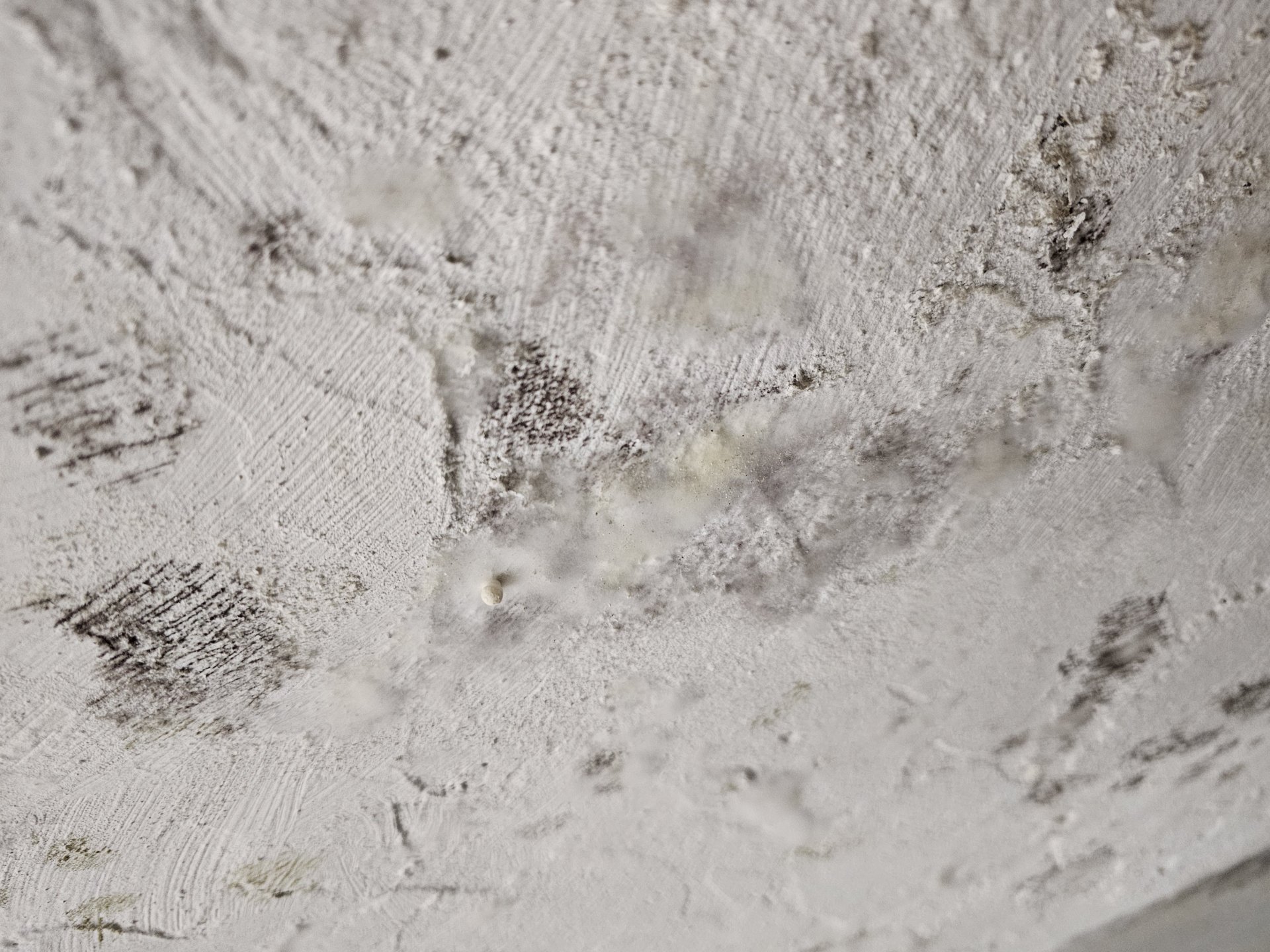

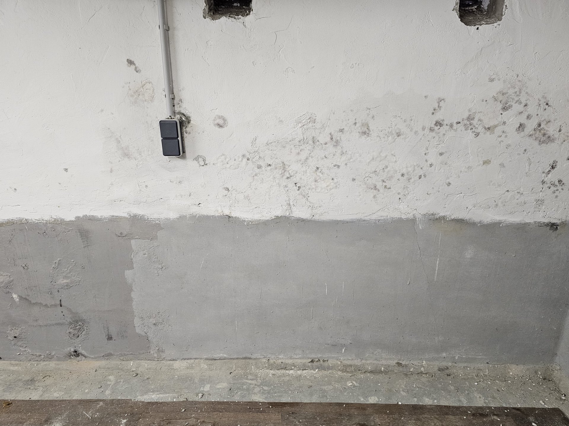

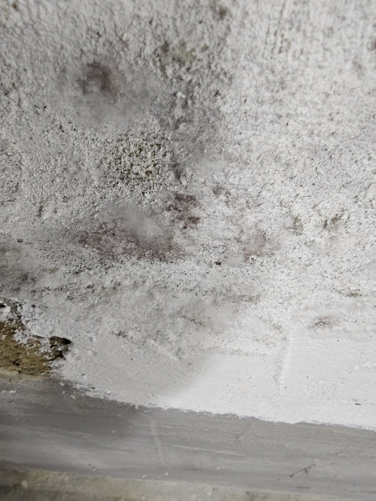

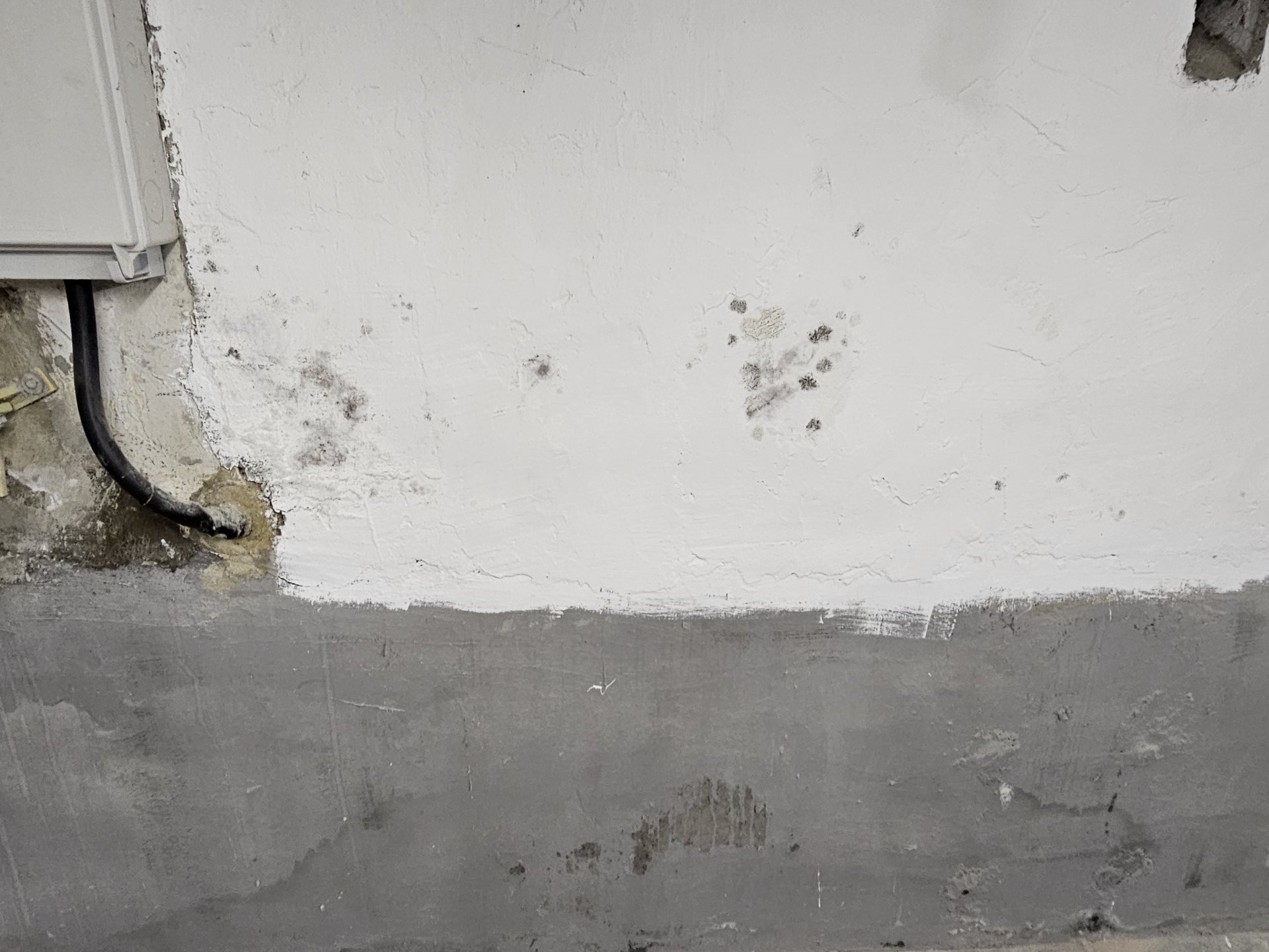

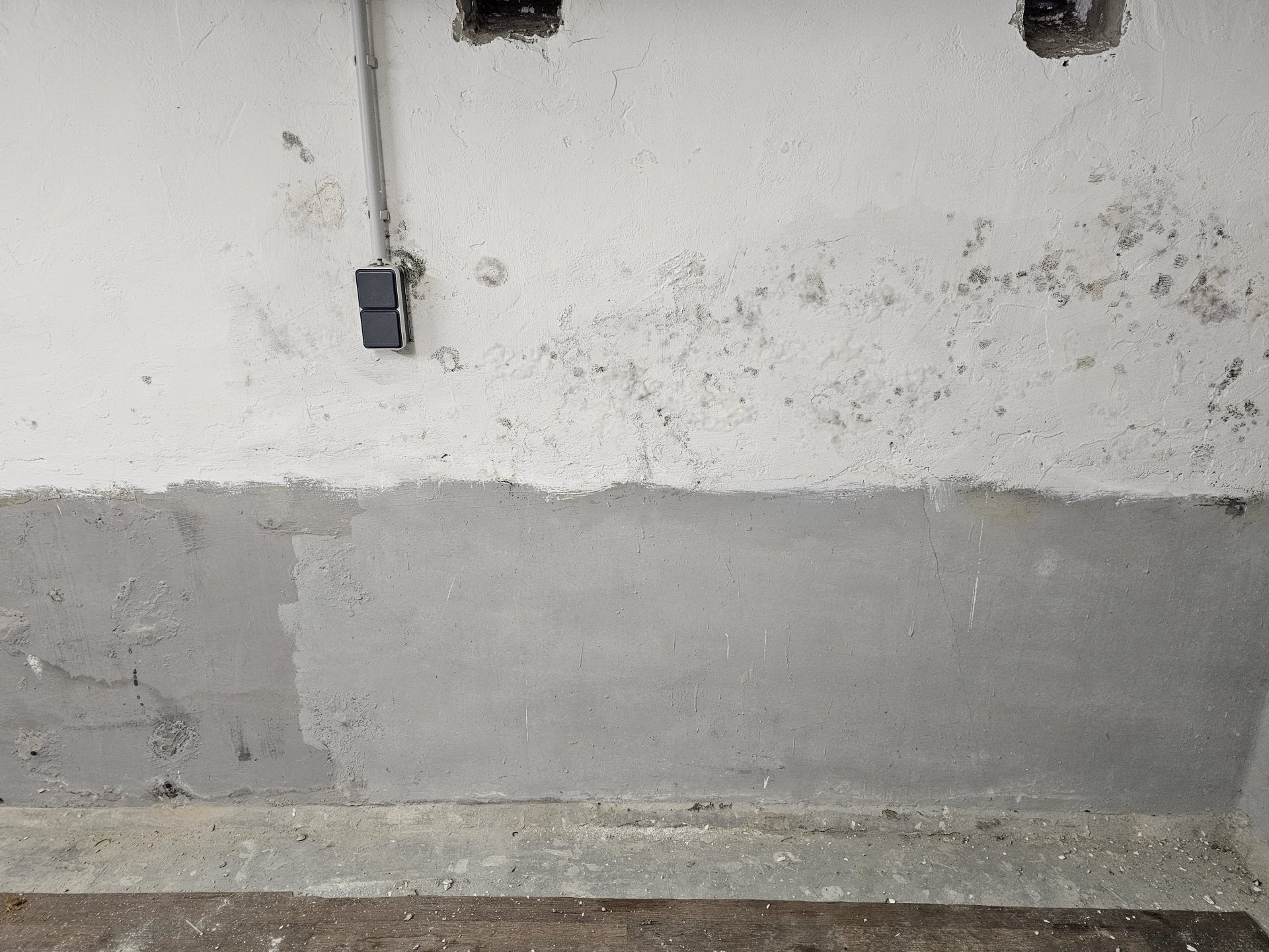

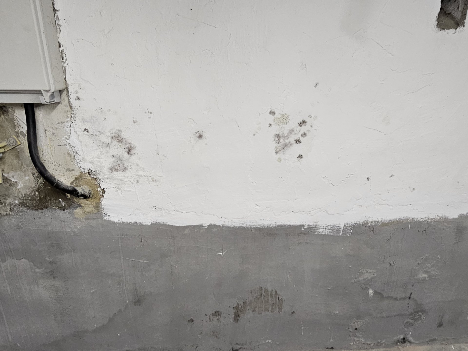

    Hallo Alle,
    Ich und meine Partnerin haben vor so 2-3 Monaten ein Haus von 1924 gekauft.
    Eine der Kellerwänd war Schneeweiß ich würde sagen vor kurzen gestrichen und ein abgebrochenen Sack Putz lag im Regal.

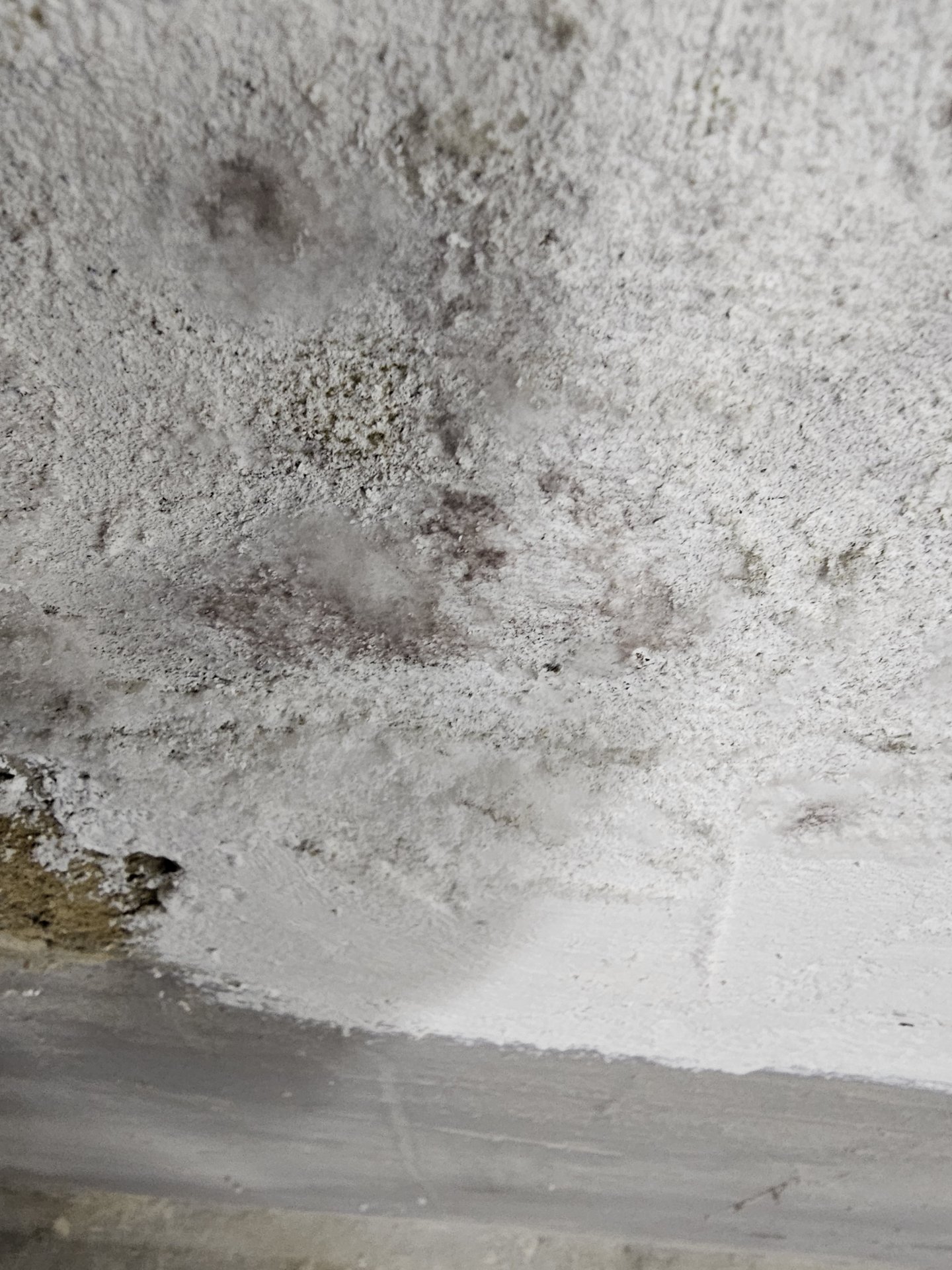

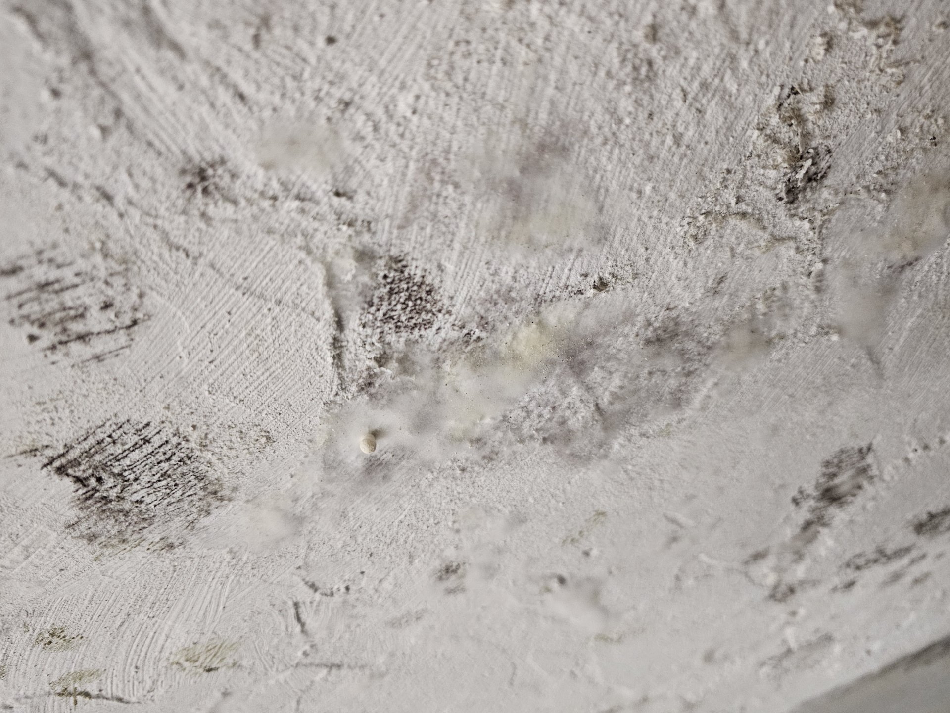

    Leider haben sich auf dieser Wand jetzt im weiß gestrichene Bereich überall Schimmelnester... gebildet.
    Im grau gestrichenen Bereich drunter ist nichts zu sehen.
    Jetzt stell ich mir die Frage versteckter Altschaden oder die Abdichtung hat durch Zufall genau jetzt aufgegeben...
    Die Wand ist ca. 4.5 Meter lang und davor ist ein öffentlicher Gehweg...
    Aufgraben ist daher schwierig.
    Die Wand war zu den Gehwegplatten Außen wohl mal mit einer Art Silikonraube abgedichtet. Die hat aber die Verbindung mit den Gehwegplatten verloren und hängt nur noch an der Wand.
    Der Keller ist unbeheizt und wird durch 5 Ĺüftungsziegel durchgehend gelüftet.
    Die Straße inkl. Bürgersteig wurde vor 2- 3 Jahren erneuert.
    Ich hätte gerne eure Einschätzung bevor ich die Verkäufer anspreche.

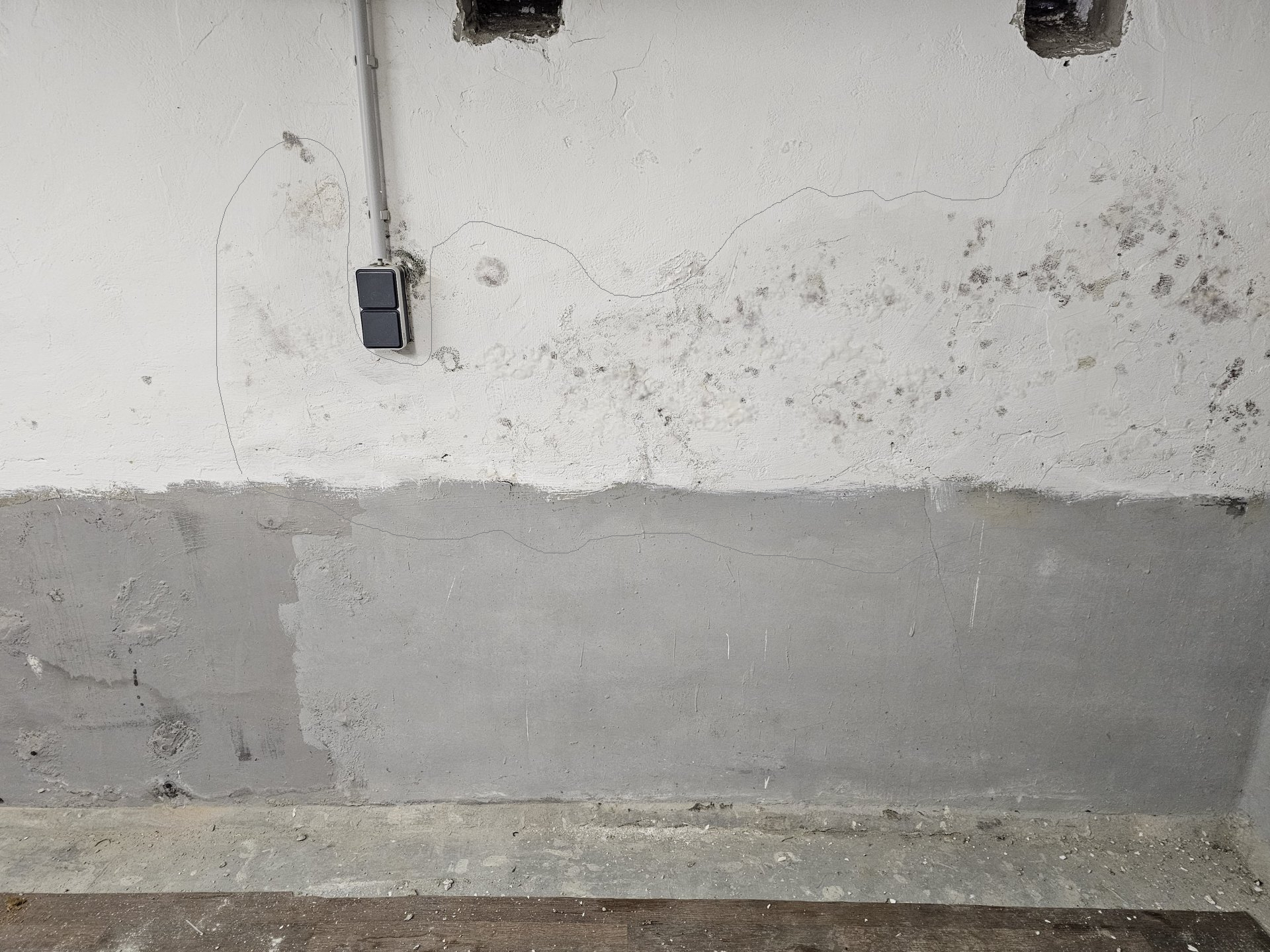

    Moin,
    man sieht ja recht deutlich auf dem Foto, wo deine Wand feucht ist. Ich habs mal "leicht grau" eingezeichnet.
    So wie du es beschreibst würde ich da einen "arglistig verschwiegenen Mangel" nicht ausschließen. Mal noch schnell was kaschiert, dass es bei der Besichtigung / Hausübergabe nicht auffällt.
    Gerade "billige Farbe" kann auch als Beschleuniger für Schimmel dienen. Grundsätzlich, kann ich leider zur Ursachenbekämpfung nicht weiterhelfen... aber denke da sollte ein Fachmann vor-Ort kommen und sich das genauer anschauen. Ansonsten dann erstmal deine Champignonzucht beseitigen mit Chlor / Isoproanol / Wasserstoffperoxid und dann die Wände am besten Kalken. Wichtig ist aber natürlich die Ursache zu finden und zu beseitigen.

    Gehwegplatten, die nach ihrer Erneuerung, das Oberflächenwasser zum Haus leiten, sind in etlichen Büchern über Bauschäden als Ursache einer fehlerhaften Sanierung aufgeführt. Das ist nichts neues. Das hat auch schon jemand mit dem Silikon erkannt und zu beseitigen versucht.
    Der Verkäufer kann das erkannt haben und hat rechtzeitig verkauft. Man müßte es ihm aber nachweisen und das wird schwierig.
    "Das wird der (Käufer) schon merken."
    Mit diesen Worten erläuterte uns der Prof. die Arglistige Täuschung wenn man einem ahnungslosen Bäuerchen einen zugfesten, ruhigen Ackergaul verkauft. Das Pferd war vorher bei der Kavallerie ausgebildet worden und geht bei einem Trompetenstoß in den gestreckten Galopp.
    Man kann den Rechtsweg wählen und hat die Stadt mit der fragwürdigen Sanierung ebenfalls als Gegner. Außerdem kann man von einem Haus aus den zwanziger Jahren keinen knochentrockenen Keller erwarten.
    Oder man tritt in eine Partei ein und bekommt den Gehweg an der Stelle saniert oder darf dort sanieren. Das kostet zwar auch, verursacht aber weniger Aufregung vor Gericht.
    Wenn man die Platten unmittelbar am Haus mit etwas Gefälle und vielleicht noch einer untergelegten Bitumenpappe neu verlegt dürfte dieser Mangel beseitigt s ein. Die damals nicht so wasserdichte Wand wird bleiben.
