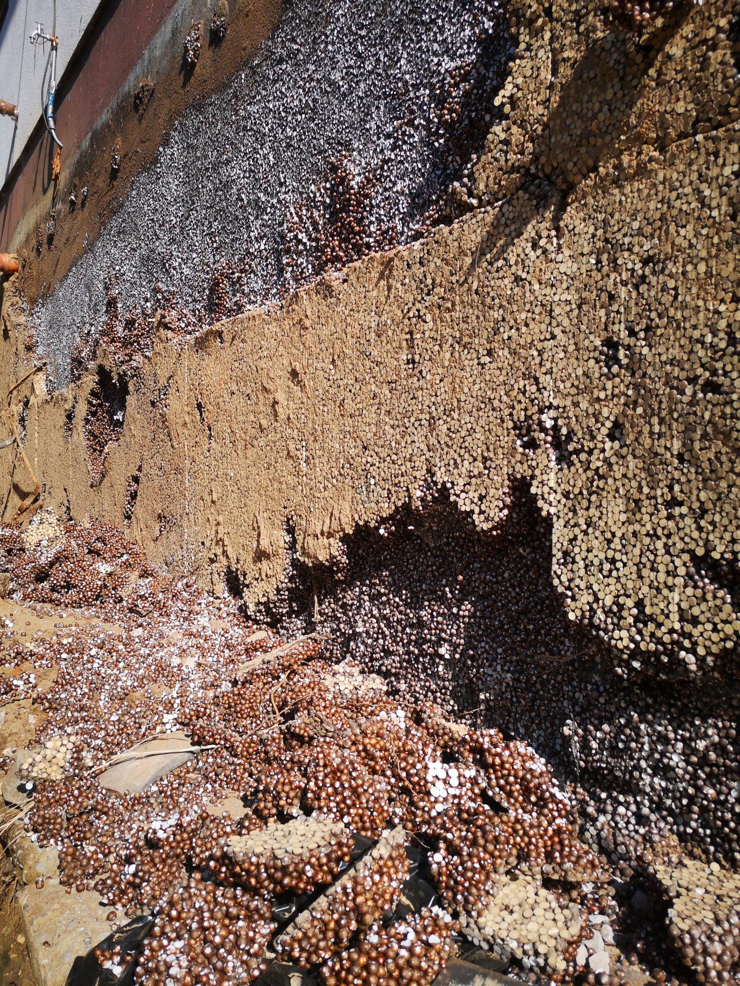

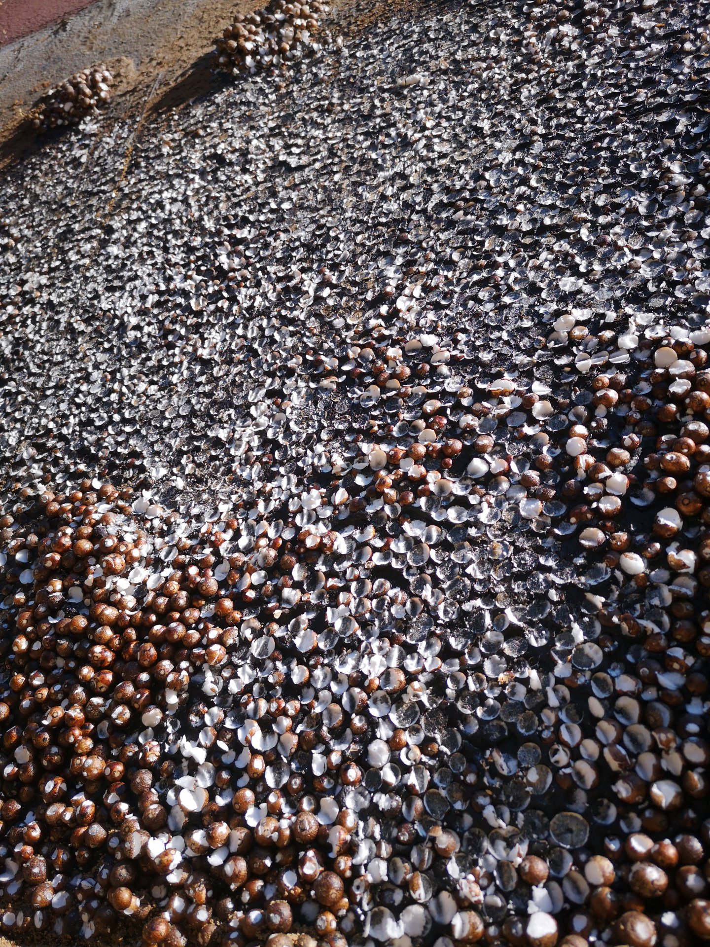

    Hi,
    Wir haben wegen neuen Hausanschlüssen unsere Kellerwand freigelegt.
    Nun habe ich hier eine alte Styropor Drainage? Auf Bitumen. Auch der Sockel hat eine intakte schweißbahn.
    Keller war soweit komplett dicht.
    Da die Styroporkugelplatten teils schon unten ist, teils von Wurzeln durchwachsen ist werde ich diese komplett entfernen und wollte eine neue perimeterdämmung anbringen.
    Nun bleiben Reste auf der Wand vom Styropor. Etwas weniger als auf dem Bild, nach kratzen mit Spachtel.
    Bitumen scheint ja dicht zu sein, deswegen die Frage ob ich die 8 oder 10cm Platten direkt mit Dickschicht vollflächig auf die Wand anbringen kann. Oder vorher nochmal mit Bitumen glatt ziehen/spachteln.
    Hab auch schon überlegt, die Reste mit dem Gasbrenner abzubrennen.
    Jemand Ideen oder Erfahrung mit solchen Wänden?

    Update, hab die Wand mit dem Schaber recht glatt abgezogen. Bis auf kleine Stellen schaut der Bitumen noch gut und elastisch aus. Würde jetz die stellen ausbessern und dann vollflächig 8 oder 10cm perimeterdämmung aufkleben.
    Sollte passen oder?

    ich möchte auch meinen Keller mit einer Perimeterdämmung versehen und frage mich, wie der Abschluss der Oberkannte ausgeführt werden kann. Die Platten ragen vor der Fassade hervor. Wie hast du das gemacht? Wie hoch hast du Dämmung gebaut? Wie hast du die Oberkannte ausgeführt?

    Guten Morgen,
    Du kannst zb einen kleinen Streifen schneiden und den mit 2k bitumen quer über Platte/Spalte zur Wand kleben, ideal mit mini gefälle nach außen. Es könnte auch nur Bitumen reichen wenn sauber an der Wand bist.
    Wenn dein Erdgeschoss übersteht, wie es zb bei mir der Fall ist, würde ich bis dahin gehen und verputzen.
    Wenn du keine kante hast und sehen willst, dann bis knapp unter Oberkante

    Alles klar, dann mache ich das so. Werde bis knapp unter die Oberkannte gehen, damit nichts zu sehen ist.
