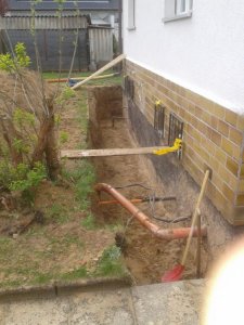

    Ich habe eine Seite meiner Kellerwand frei gebuddelt und möchte diese trockenlegen. Jetzt ist da noch so ein altes Zeugs dran (wahrscheinlich Teer), wo sich mir die Frage stellt, ob das vorher irgendwie ab muß??
    Wer weiß Rat??
    Jede Meinung zählt. Danke.
    Auf dem Bild ist das ganz gut zu sehen. Keine Panik, die komischen gelben Verblendsteine sind auch schon ab...:hammer:
    Viele Grüße,
    Martin

    Sieht eher aus wie Bitumen. Einfach mal reinigen(muss sowieso bevor darauf weitergearbeitet wird) Und dann neue Dickbeschichtung drauf. Hier kann aber nicht jeder verwendet werden. Wenn du eine herkömmliche verwenden willst musst du vorher die alte anlösen und mit quazsand bestreuen, der besseren haftung wegen.

    Du weist aber schon, dass die Kellerwand den Druck des Erdreichs zur Abstützung braucht, oder ??? Keine ungefährliche Sache, die Du da machst. Ist schon in einigen Threads hier im Forum diskutiert worden, z.B.:
    http://www.bauexpertenforum.de/show...und-kriegen-einen-Acker!&highlight=Grundbruch
    http://www.bauexpertenforum.de/show...lerw%E4nden-erforderlich&highlight=Grundbruch
    Ich würde Dir raten (falls Du von keinem Tragwerksplaner das okay hast), das Loch so schnell wie möglich wieder fachgerecht zu schliessen.

    so so ich tip ehr auf teerhaltig richtung inertol ( umgangssprachlich auch silolack genannt)
    mach mal eine wischprobe mit den fingern. wenn die finger schwarz werden und du mit den fingern das abwischen kannst dann siehe oben.
    james hat schon alles weitere gesagt.

    Eine qualitative Feststellung, ob Teer enthalten, kann man dadurch machen, dass man LÖSEMITTELHALTIGEN Lack draufsprüht (am besten acetonhaltig in der Farbe weiss oder transparent) und beobachtet, was passiert. Verfärbt sich das Ganze in Richtung Gelb, ist das ein Indiz für Teer.

    Wenn Du vermutest es wäre Material auf Kohlenteerbasis, dann nimm keinen Finger und streiche rüber!
    Handschuh an und reiben!!! Stinkt es wenn es am Finger warm wird nach Teer, dann wirst Du das als Laie deutlich besser beurteilen als mittels Lackprobe... - Sonst kommt hier dann noch ein "farbechtes Foto"!

    erst mal zur Ausschachtung, ist ok, guter Arbeitsraum, allerdings noch nicht bis
    zur Bodenplatte/Hohlkehle ausgeschachtet ?
    bei den älteren Häusern ist die meist nicht vernünftig gemacht worden.
    also noch bis Uk Bodenplatte ausschachten und Zustand begutachten.
    erfahrungsgemäß ist früher sicher ein drei-maliger BITUMENANSTRICH gemacht worden, der
    so nicht mehr abdichtet.
    also ran an die Wand mit Stahlbesen und Drahtbürste bis der Dreck und Rest Bitumen weg ist.
    alles dann richtig trocknen lassen.
    Hohlkehle notfalls beiarbeiten oder erneuern.
    die nachfolgende neue Abdichtung (2k Bitumenbeschichtung ?)sollte bis zur Unterkante Bodenplatte ausgeführt werden.

    vorsicht wenn der teeranstrich nicht komplett runter geht dann muss eine absperrschicht dazwischen.
    sonst kanns blasenbildung geben.
