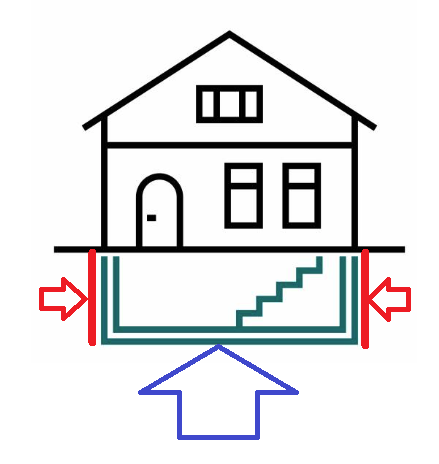

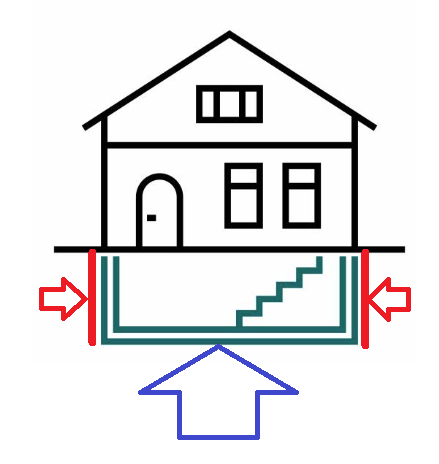

    Ich teile die Ansicht von Oehmi. Eine Bitumensperre würde die Wand abdichten, das kann man in diesem Arbeitsgang auch mit einer Dämmung verbinden und dadurch ein bisschen den Wärmeverlust (und damit die Kondensation) eingrenzen.
    Den Boden kriegt man nie "dicht", aller mindestens hast du eine WU-Platte und eine WU-Wand, welche dann an der Kante stehende Feuchte hinein transportiert.
    Da sind dann bauliche Maßnahme außerhalb wichtiger. Wenn das Haus "im Wasser steht" ist eine entsprechende Drainage um das Haus (unterhalb der Bodenplatte) der Weg, auch wenn das natürlich noch mehr Erdarbeiten bedeutet.
    Schlussendlich ist das alles ein Flickwerk um ein Problem zu lösen, was beim Bau des Hauses nie gelöst werden sollte.
