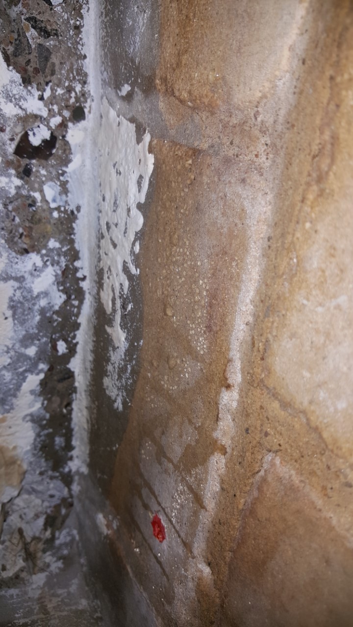

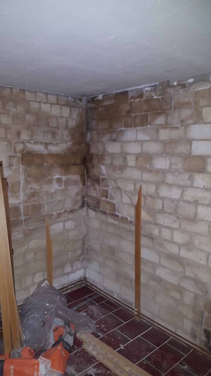

    bei mir im Keller (Haus BJ 1978) ist das Mauerwerk stellenweise durchnässt und soll von innen trockengelegt werden. Hier wird von mir im Frühjahr zusätzlich eine Außenabdichtung durchgeführt. Was würdet ihr empfehlen: erstmal von außen abdichten und danach von innen oder kann ich schon auf das feuchte Mauerwerk eine atmungsaktive Dichtschläme auftragen und eventuell noch ein Kalkputz drauf?
    Vielen Dank im Voraus.

    Wenn du es sowieso im Frühjahr richtig machen willst und außen freibuddelst, dann spar dir den Aktionismus mit einer Dichtschlämme von innen.
    Wenn du von außen abgedichtet hast, dann kannst du innen einen Sanierputz aufziehen (keinen einfachen Kalkputz) damit die überschüssige Mauerwerksfeuchte nach innen ablüften kann, ohne dass sich Salze an der Putzoberfläche bilden.

    Bei der einen Wand habe ich das Problem, dass ich dort nicht von außen freibuddeln kann, weil da direkt eine 40cm hohe Terrasse aus Beton angrenzt. Hier bleibt mir wohl nichts anderes übrig, als die Wand von innen trocken zu legen. Reicht hier der Sanierputz oder soll ich lieber mit Injektionsverfahren arbeiten?

    Überprüfe mal den übergang Terrasse/Fassade auf Fugen etc.pp, laufen da Rohre ??
    Innen kannst dran nageln wasde willst, trocken wird die Wand dadurch garantiert nicht

    Sowas ist doch nix mehr für DIY-Handwerker. Sowas gehört ordentlich untersucht und geplant !
    Hilfe wir brauchen @Manufact
    Wenn Du nur eine Innenabdichtung aufziehst (hinterfeuchtungssichere und sulfatbeständige Dichtschlämme) dann brauchst du nach oben und zu den Seiten hin eine Mauerwerkssperre um diesen Bereich einzugrenzen. Die raumseitige Anordnung von Sanierputz dient einerseits der salzfreien Verdunstung von Restfeuchte und andererseits als "Antikundensationsputz"
    Nur Sanierputz - geht auch - EVENTUELL - Hält aber nur ein paar Jahre, dann ist der Putz voller Salz und die die Flecken und Aussalzungen kommen auch am Sanierputz wieder.
