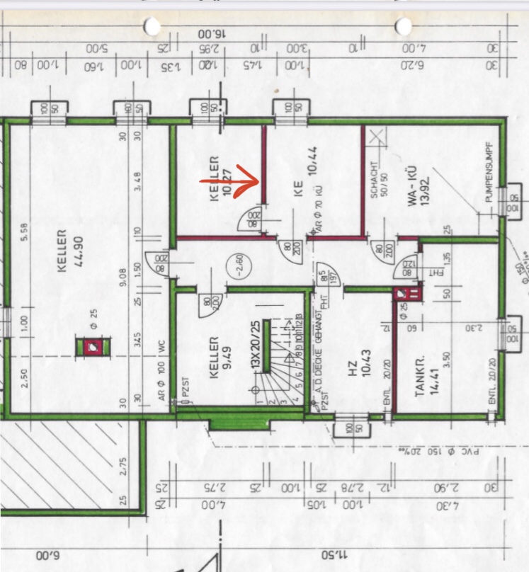

Diskutiere Kellerwand im Sanierung konkret Forum im Bereich Altbau; Hallo Kollegen ich will eine Kellerwand einreißen, die wie ich glaube keine tragende ist. Die Wand ist nur 14cm dick. Danke

    Sollen alle rot gekennzeichneten Wände entfernt werden ?

    Nur die eine Zwischenwand wo der Pfeil hin zeigt.

    nur die eine wo der Pfeil hin zeigt

    Und die anderen stehen noch oder sind die gar nicht mehr da ? Frage nur nach ! Wenn die noch stehen wird das vermutlich kein Problem sein von der Spannweite der Decke.
    stehen direkt über dieser Wand andere Wände in den darüberliegenden geschossen ?

    alle Wände, die grünen wie auch die roten sind noch da. Im EG steht keine Wand darüber.

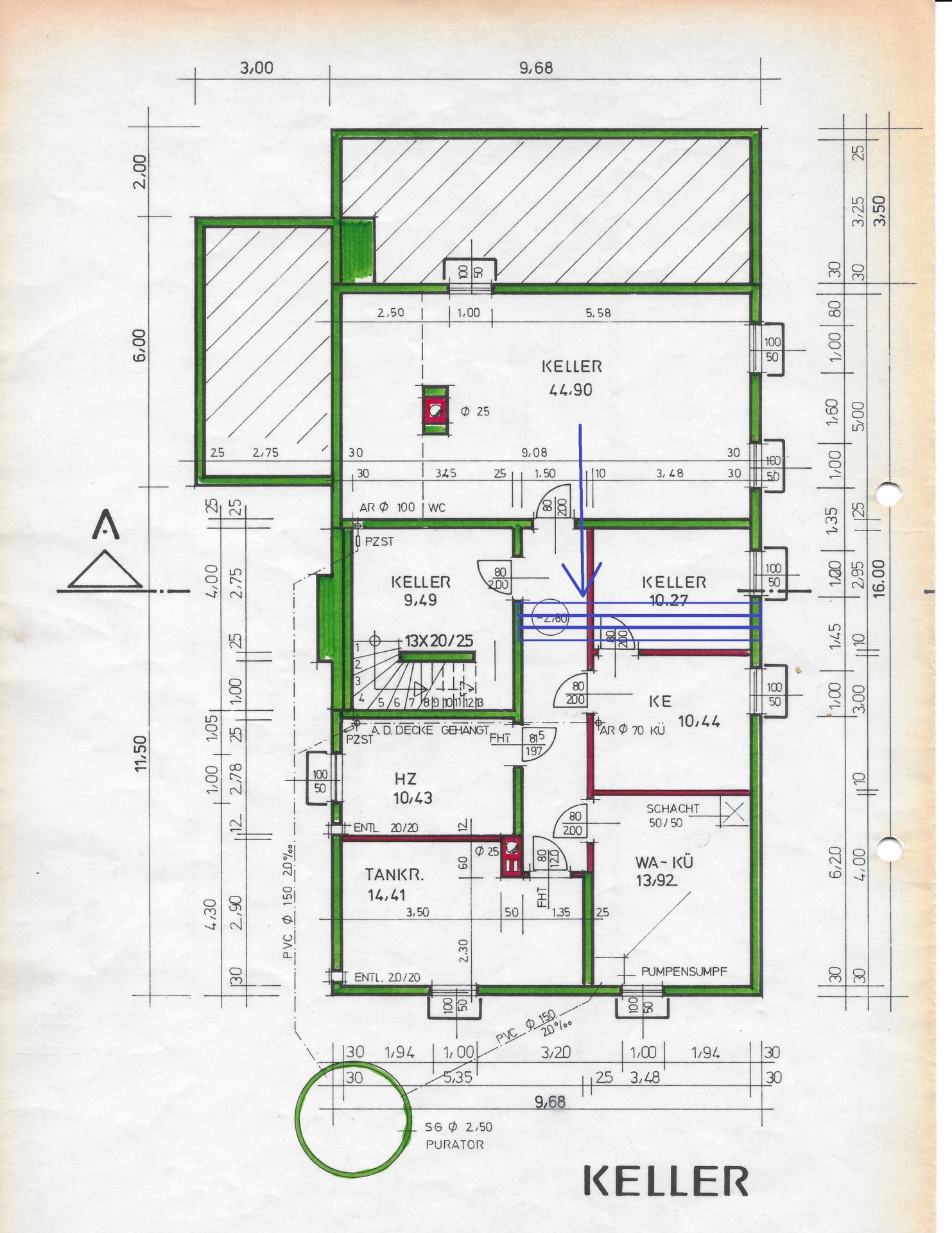

    Die "Träger" Verlaufen wie auf dem Bild Blau markiert.
    Glaubst Du der Kamin im Raum Keller 44,90 hat eine tragende Funktion? Den habe ich ab dem EG schon abgetragen. Wenn auf dem Plan die grünen Wände eine tragende Funktion haben wäre das bei dem Kamin auch der Fall?!

    Der Kamin selbst hat garantiert keine tragende oder aussteifende Funktion.
    Die beiden Steinreihen um den Kamin sollten vermutlich die Deckendurchbrüche stützen.
    Wenn du die Deckendurchbrüche mit Anschlussbewehrungen versiehst und wieder zubetonierst sollte das kein Problem geben.

    Grün wird wohl eher Beton sein und rot Ziegel oder sowas das bezieht sich eher auf das Material der Mauer als auf tragend / nicht tragend
