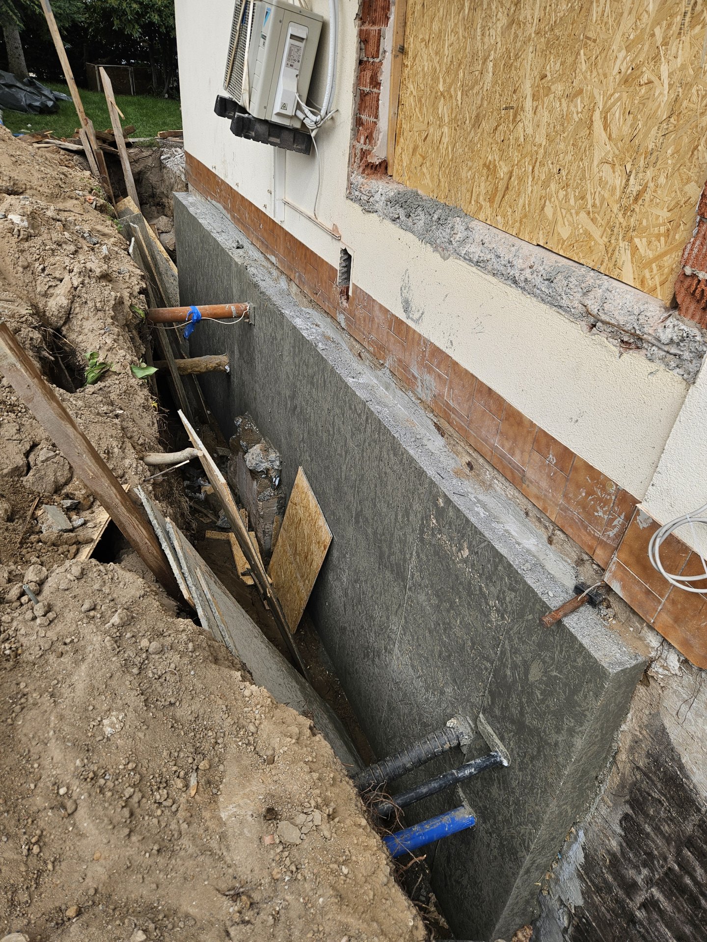

    Wir sind dabei einen Keller von einem Haus aus dem 1970 er Jahren von außen abzudichten.
    Die Schritte sind soweit klar und auch vom Energieberater vorgegeben.
    1. Ausgraben bis zum fundamet/ es handelt sich übrigens um eine Streifenfundament.
    2. Grundierung, bitumen 2 Hände , Xps Platten, noppenbahn
    Botte berichtigen Wenn ich was vergessen haben sollte.
    Wir sind jetzt auf ein "Problem" gestoßen.
    Wir haben die ersten 5 Meter ausgegraben sieht Bild 1, alles schön und gut Wand geht kerzengerade bis nach unten zum Fundament. Kann man alles sehr sauber isolieren und wieder zu machen. Dann haben wir weiter gegraben

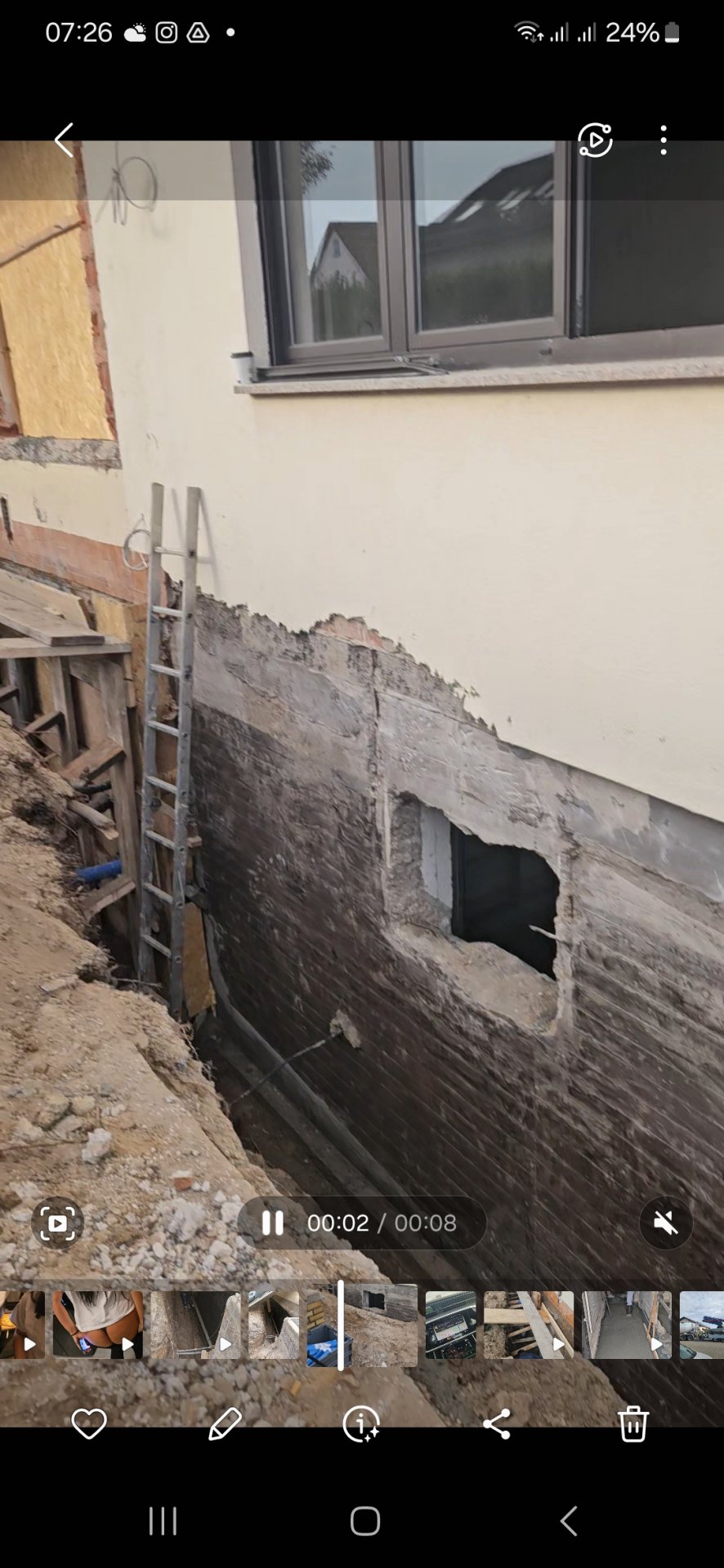

    Plötzlich sehen wir es das Beton ca nur 1Meter runter geht (siehe bild 2)und es nicht gerade wie ne Mauer bis ganz unten geht wie bei den ersten 5 Metern.
    Nach Langer Überlegung habe ich festgestellt dass dieser Bereich des Hauses Nachträglich dazu gebaut wurde. Es wurden ca. 1,50 nachträglich gebaut und somit ist da noch nicht die Kellerwand! Die Kellerwand fängt erst nach 1,50 tiefe an. Um diese Kellerwand zu isolieren, müsste ich unter diesen zusätzlichen Bau ausgeben um an die Kellerwand zu kommen. Das kann ich natürlich nicht machen, sonst gefährde ich die Statik...

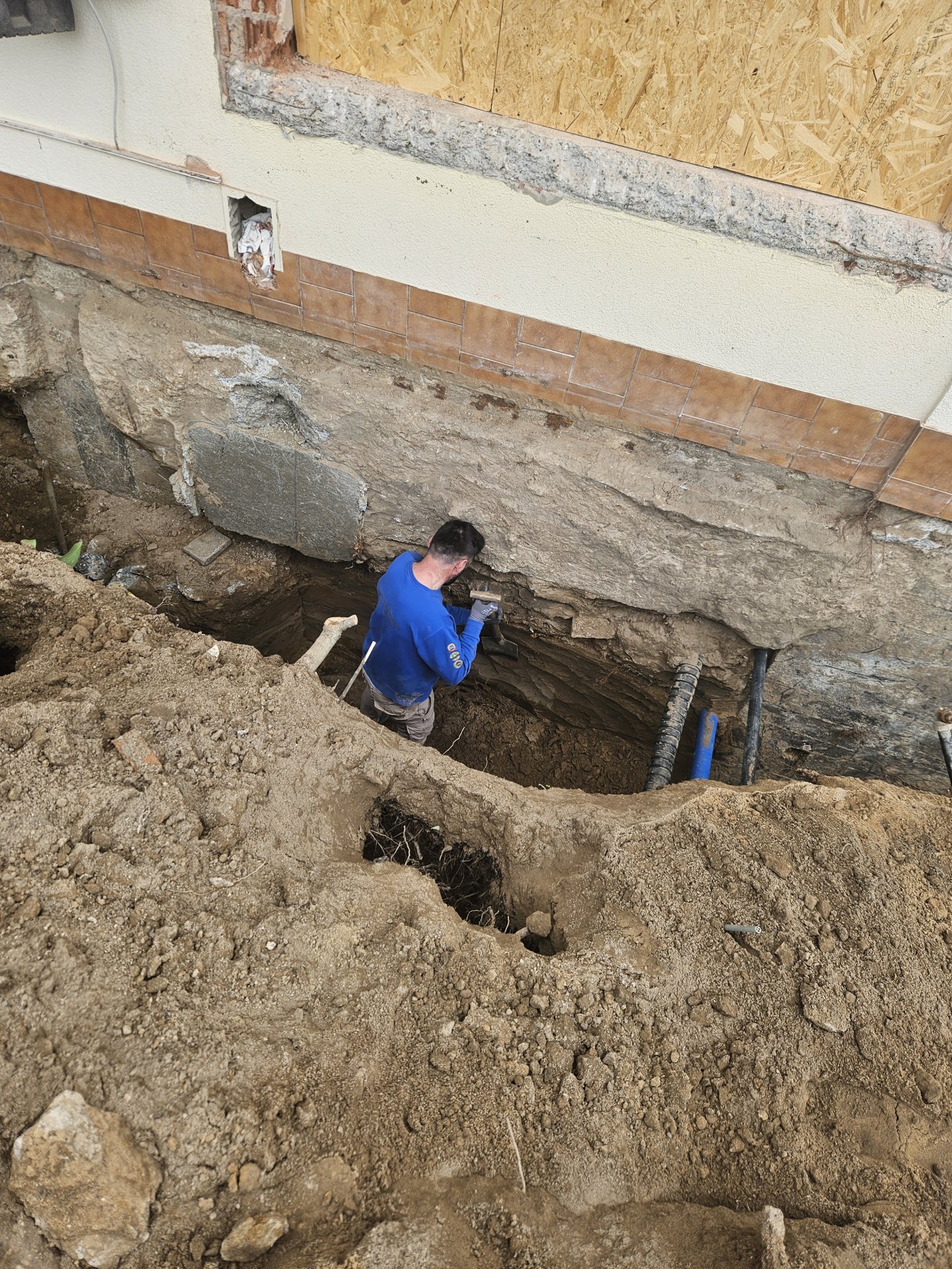

    Wir haben diese Wand eingeschalt und ca. 20 cm. Betoniert und bis nach unten ca. Wie die richtige Kellwand.. siehe Bild 3... darauf würden wir jetzt isolieren..
    Bild 5 ist ein komplettes Bild von der von uns erstellten Wand und von der richtigen Kellerwand.

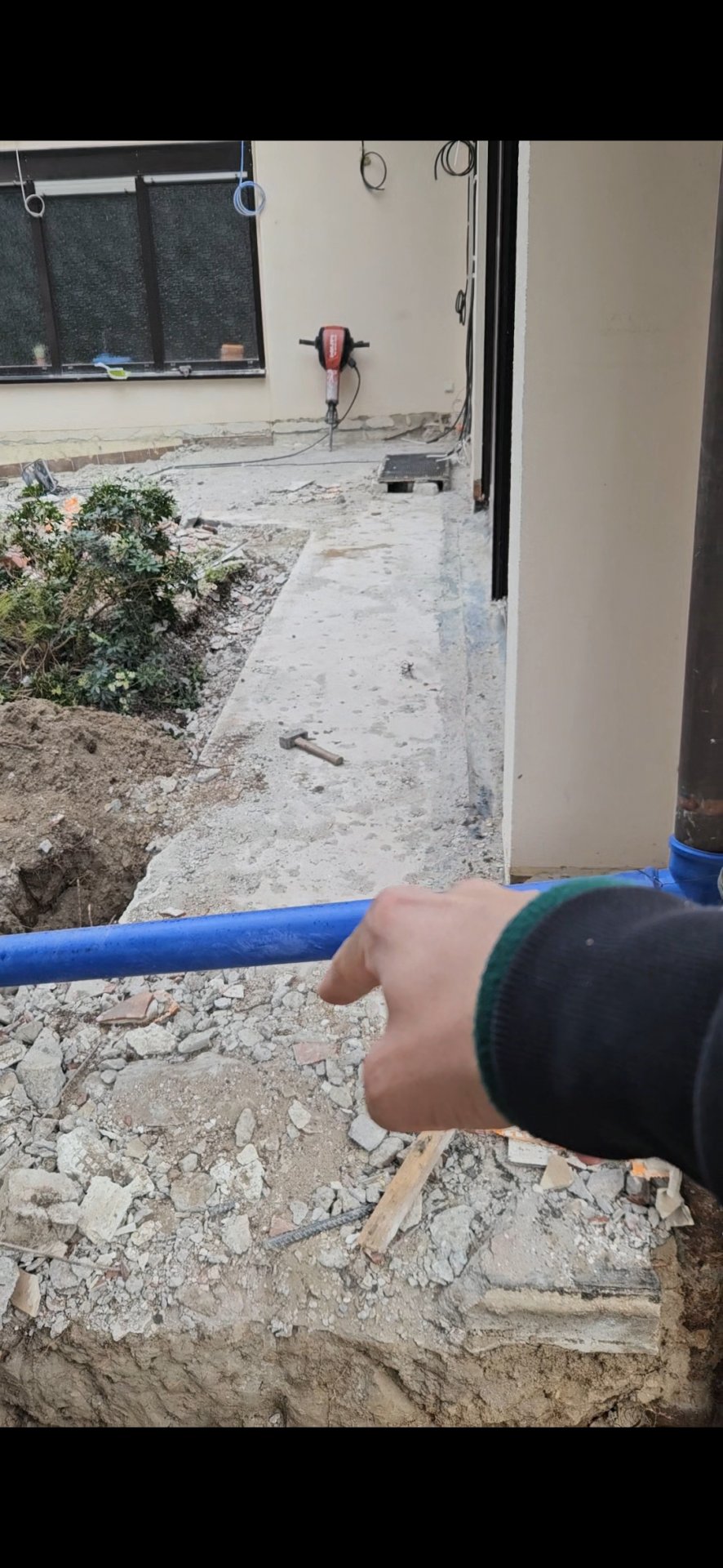

    Ich frage deshalb weil ich das ganze Problem auch auf der anderen Seite habe (siehe bild 4), das sind auch nochmal 10 Meter Länge und genau das gleiche Thema mit dieser 1,50 Meter Tiefe zur richtigen Kellerwand
    Ich würde jetzt halt dort genau das gleiche machen... alles ausgeben, Wand beto ihren ca. 2,50 Meter und dann darauf isolieren. Es ist ein riesen Aufwand, aber wenn ich schon dabei bin...

    Die wichtigsten Dinge:
    Sicherung der Baugrubenwände und abschnittsweises Arbeiten.
    Das hast du bereits ausgiebig getan und bisher Glück gehabt, dass die Bude noch steht.
