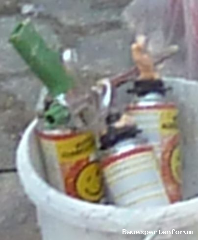

    Liebes Forum,
    ich bin am verzweifeln. Ich müsste dringend wissen, was in der Zulassung von dem bei uns verwendeten Schaum steht. Ich weiß aber nicht von welcher Firma der ist. Eigentlich hätte der Schwenk Schaum verwendet werden sollen, der von Schwenk sieht aber anders aus.
    Die ausführende Firma äußert sich dazu nicht. Ich kriege keine Antwort.
    Falls jemand weiß, von welcher Firma der Schaum ist, ich wäre auch für einen Hinweis (falls man den Namen im Forum nicht nennen darf) sehr dankbar.

    Wofür soll der verwendet werden?

    Zum Füllen von Fugen zwischen Mineralwolle-WDVS-Platten.
    Ich wollte nur wissen, ob das Zeug dafür taugt. Dafür müsste ich erst mal wissen, was das ist.

    Grundsätzlich taugen alle Ortschäume, wenn Sie B1 nach DIN 4102 sind (erkennbar am Ü-Zeichen auf dem Etikett). Wichtig ist, dass Die Fugen maximal 5 mm breit sind, die damit verschlossen werden sollen.
