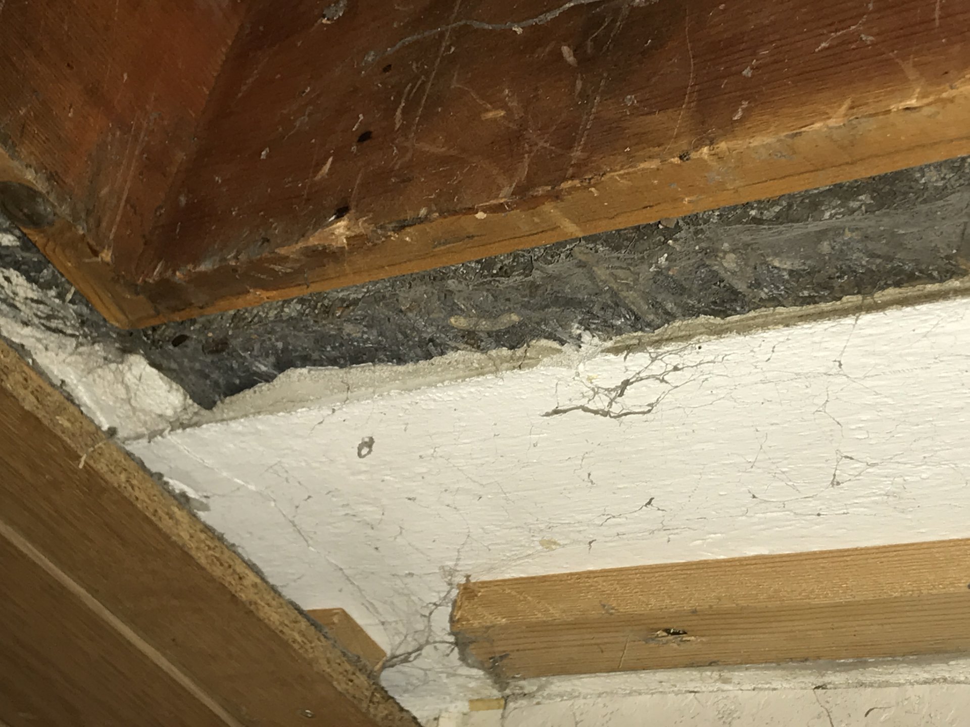

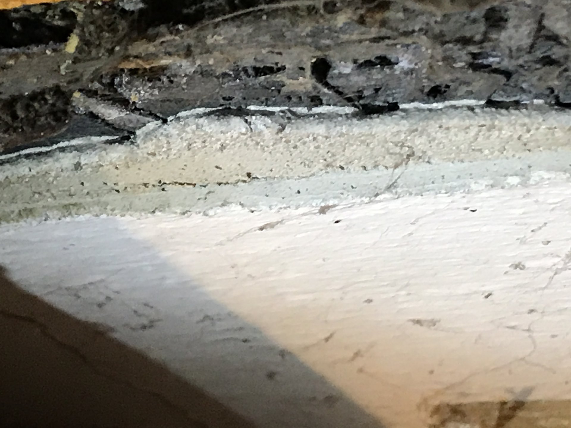

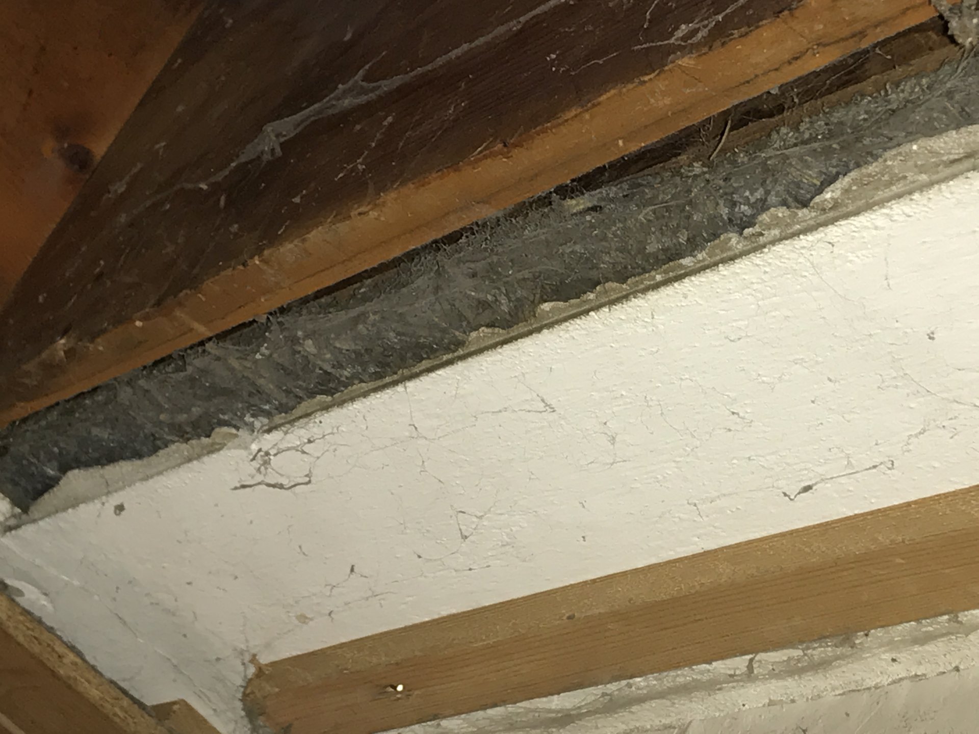

    ich habe von meiner Mutter das Haus, Bj. 1964 nahe Walsrode Nds geerbt.
    Jetzt möchte ich ein den Flur renovieren und die alte Holztäfelung ersetzen und entdecke seltsame Platten an der Decke.
    Die Oberdecke ist aufgebaut
    Holzvertäfelung
    2cm Luft
    4mm weis/gräuliche Platte mit Zement auf einer grob faserigen, blauen Platte,
    Die blauen Platten sind an Balken genagelt, zwischen den Balken poröser Lehm
    Meine Panik ist nun, dass die 4mm Platte aus Asbest ist.
    Vielleicht kann mir jemand hier Tipps geben.
    lg und danke Karin

    Probe entnehmen und an Unternehmen wegen Asbest-Prüfung einschicken.

    Für mich sind das ungefährliche HWL Platten,

    Ja, es stimmt.
    Erst Lehm/Balken, dann Hwl Platten blau, dann Mörtel und auf dem Mörtel eine 4-6mm dünne, graue Platte,
    von unten weiss gekalkt.
    Unter dem Mikroskop besteht sie aus grau-krümeligeM Material und einzelnen Fasern, die allerdings nicht
    schnurgerade sind.
    Werde es testen lassen.
    Aber selbst wenn daAsbest drin ist, wie schädlich ist es real?
    Muss ich Haus kernsanieren/abreissen lassen oder kann ich den Asbest einhausen?
    Ist so ein Haus unbewohnbar?
    Was wurde damals 63-66) so verbaut?
    Lg Karin
