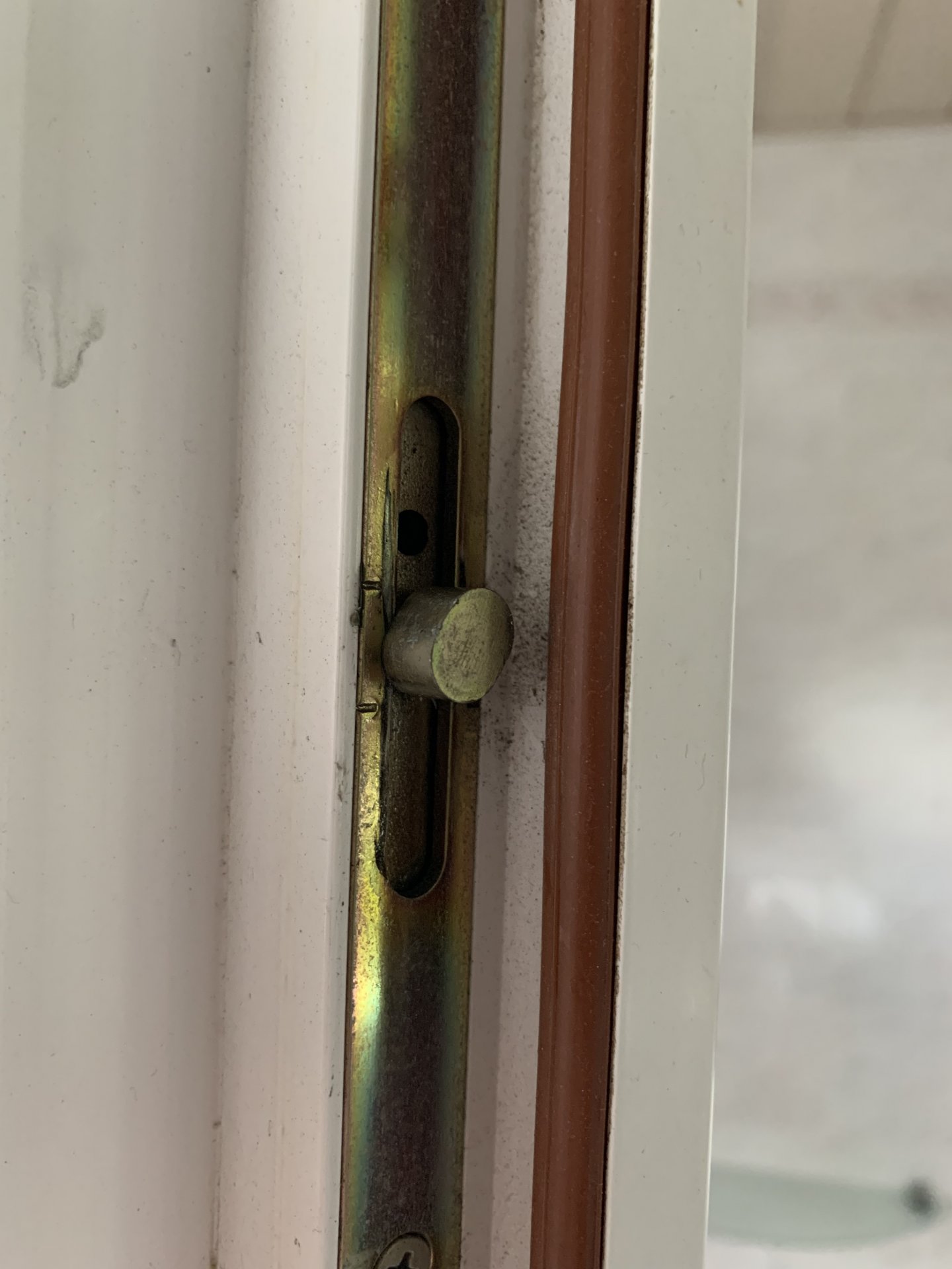

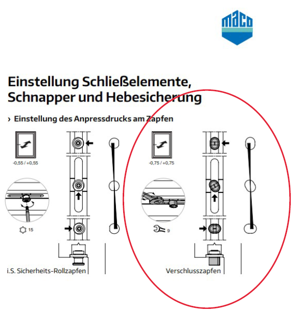

    Grüße Euch,
    kennt jemand diese Pilz/Fenster Riegel?
    Ich würde gerne den Andruck einstellen aber ich sehen einfach nicht wo ich schrauben müsste.
    Danke
    Lg
    Arn

    Evtl. geht am Gegenstück was.

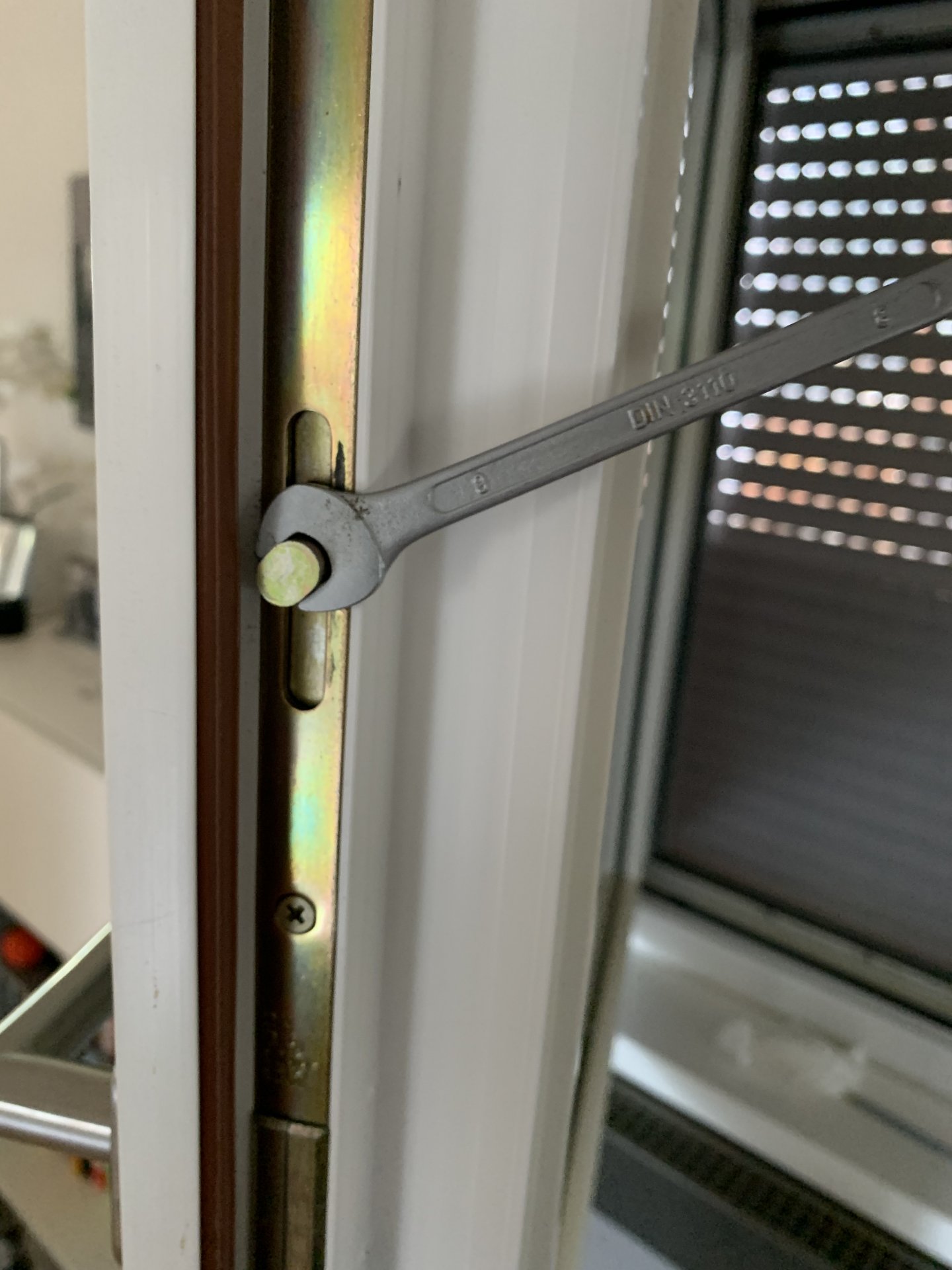

    Maco. Den Schließzapfen auf dem Foto mit Passendem Maulschlüssel Drehen. Geht schwer soll/muss so, soll sich ja nicht von selbst verstellen.

    Vielleicht herausziehen und drehen hat es schon gegeben

    Nein, nicht bei Maco.

    Am Gegenstück geht leider nichts. Ist Fix verschraubt.
    Hm. gibt es spezielle Maulschlüssel oder soll ich einfach mal etwas passendes versuchen?
    Mit einer Kombizange hab ich bisher leider nichts erreicht - möchte aber auch nichts kaputt machen.

    Sag mal @Arn1 liest du eigentlich ? Jetzt hat @profil es sogar nochmal extra rauskopiert und rot eingekreist
    Einen 9mm Gabelschlüssel brauchst du !

    Simple as it is.
    Einfach einen Gabelschlüssel nehmen und drehen.
    Perfekt Danke.

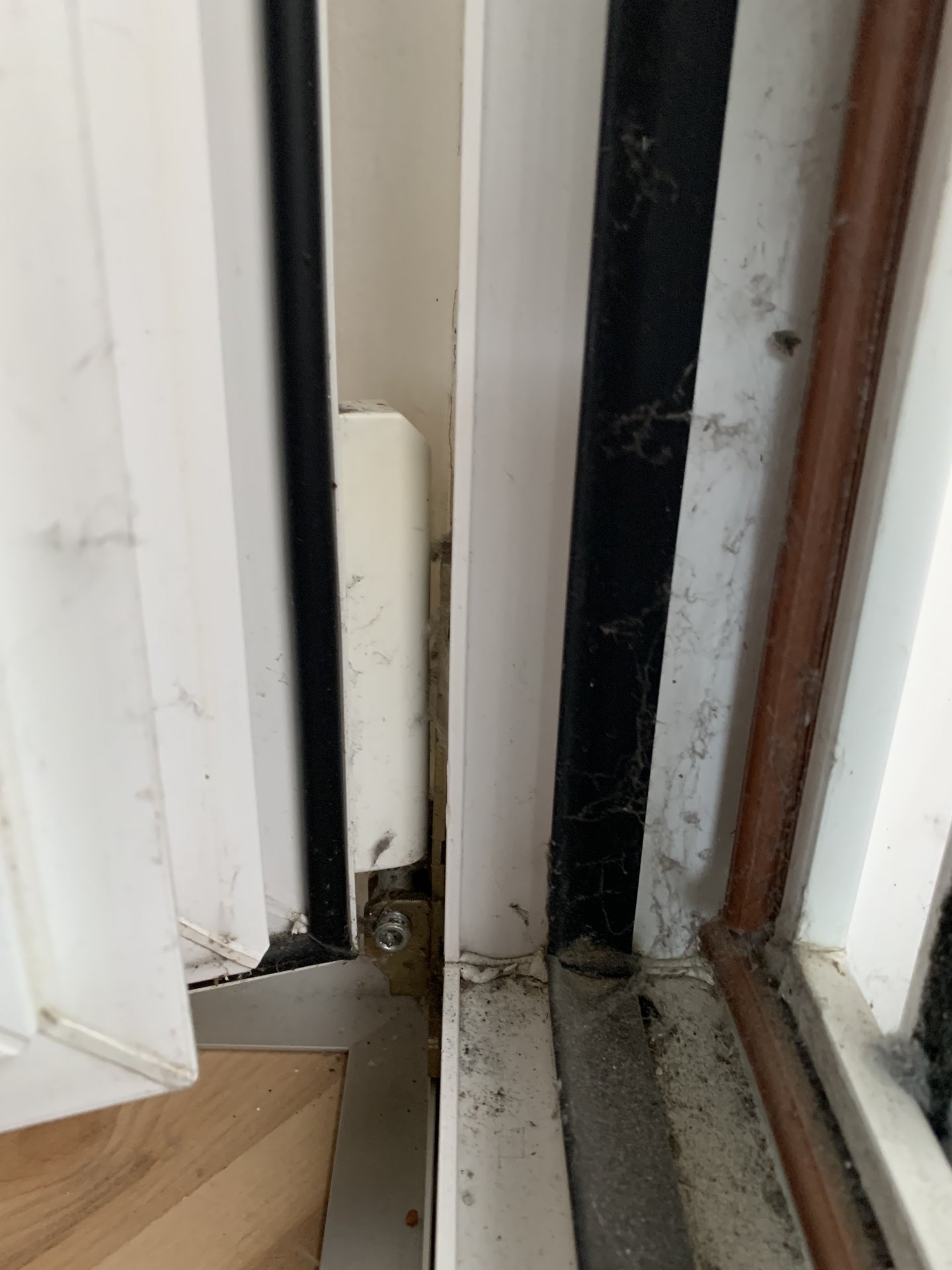

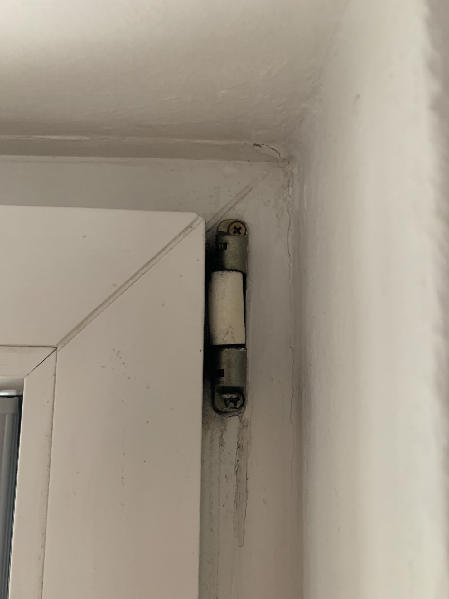

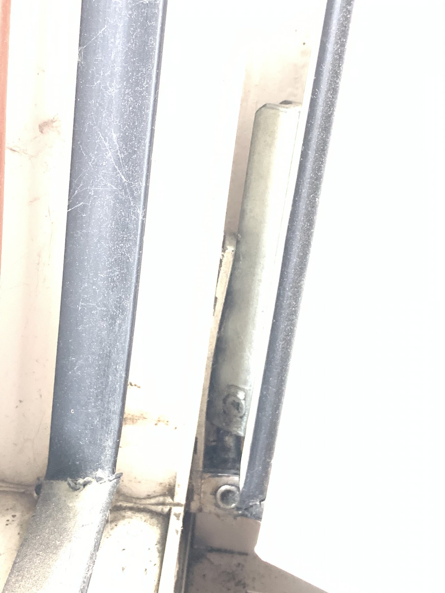

    Eine weitere Frage zu einer Terrassentüre (gleicher Hersteller - Novoferm)
    Die Scharniere sind ausgeleiert und wurden wohl nicht besonders behandelt.
    @profil hat geschrieben es sind Mako Beschläge. Bei den Fenstern habe ich 7mm Zapfen, bei der Türe sieht es eher nach 6mm aus.
    Ich vermute da hat jemand bereits daran herumgebastelt.
    Ich würde gerne sowohl das Scharnier oben als auch das Ecklager unten tauschen.
    Hat jemand eine Idee welche ich kaufen müsste?

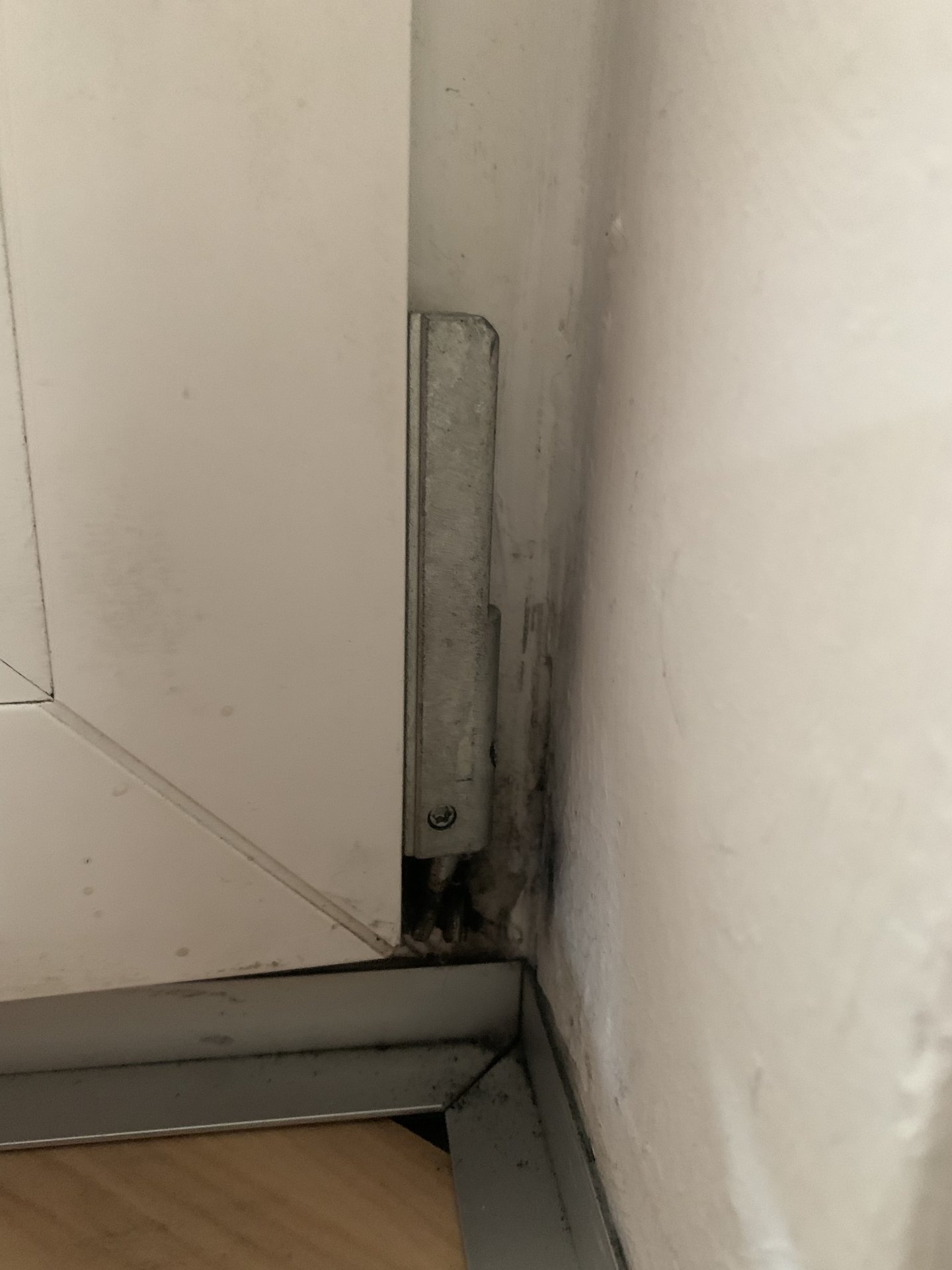

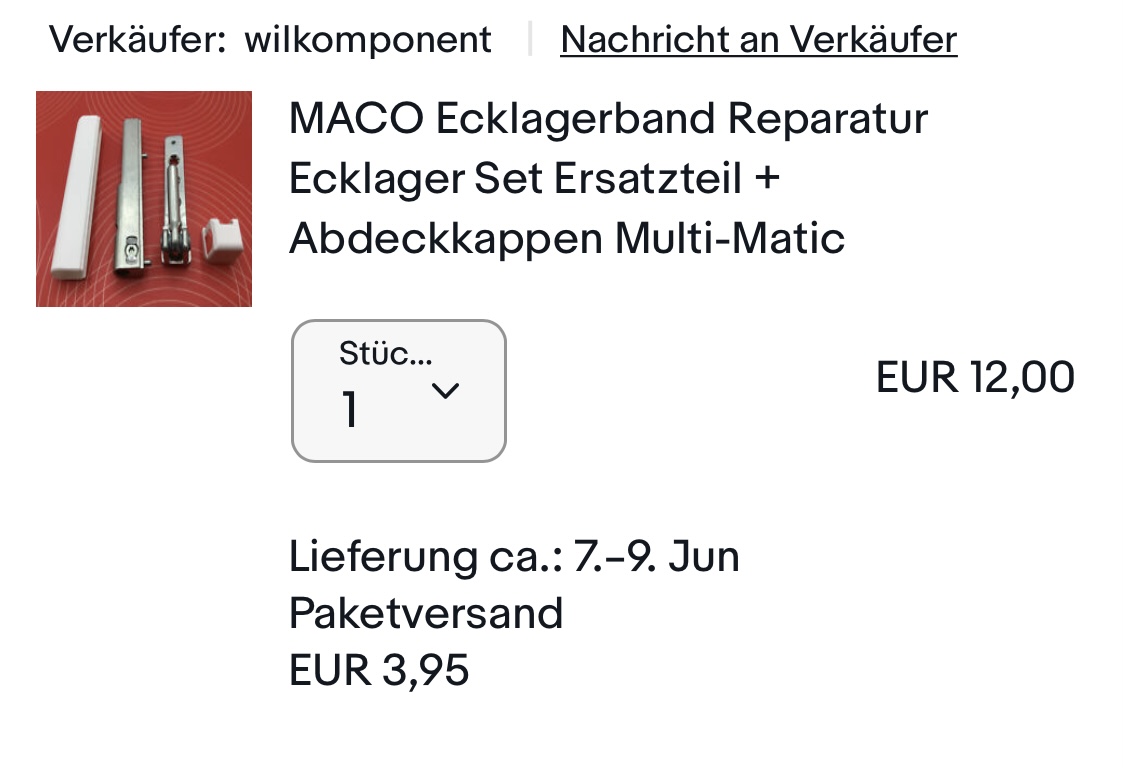

    Ich habe mir einmal die andere Seite angesehen und es ist tatsächlich ein ganz andere Satz.
    Die Maße sind auch ganz andere.
    Ich werde wohl den Maco Reparatursatz nachbestellen. Der schaut korrekt aus:

    Weil sie verbogen und verzogen sind.
    Das Ecklager ist komplett verbogen wenn du dir die Fotos ansiehst.
    Das Scherenlager hängt schief, liegt vermutlich nur am Stift der wohl nicht der originale ist.
    Ein Ecklager hab ich schon bestellt, woher ich den Stift für das Scherenlager bekomme weiß ich noch nicht, habe ich bisher noch nicht gefunden.

    Flügel ausgebaut? Teile Ausgebaut, geprüft, versucht die Teile zu richten/gangbar zu machen?
    Wenn wirklich was nicht zu retten ist kannst Du im Netz nachschauen ob Du auch das Passende Teil findest. Leider gibt's da je nach dem die verschiedensten Versionen. Unterschiede sieht man oft nicht wenn die Teile eingebaut sind.
