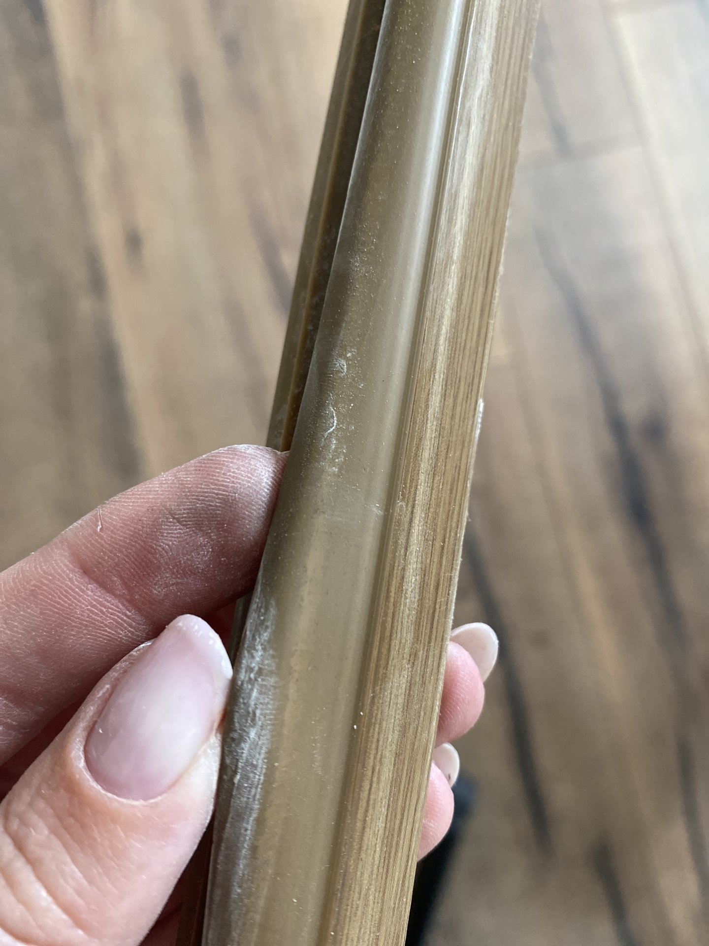

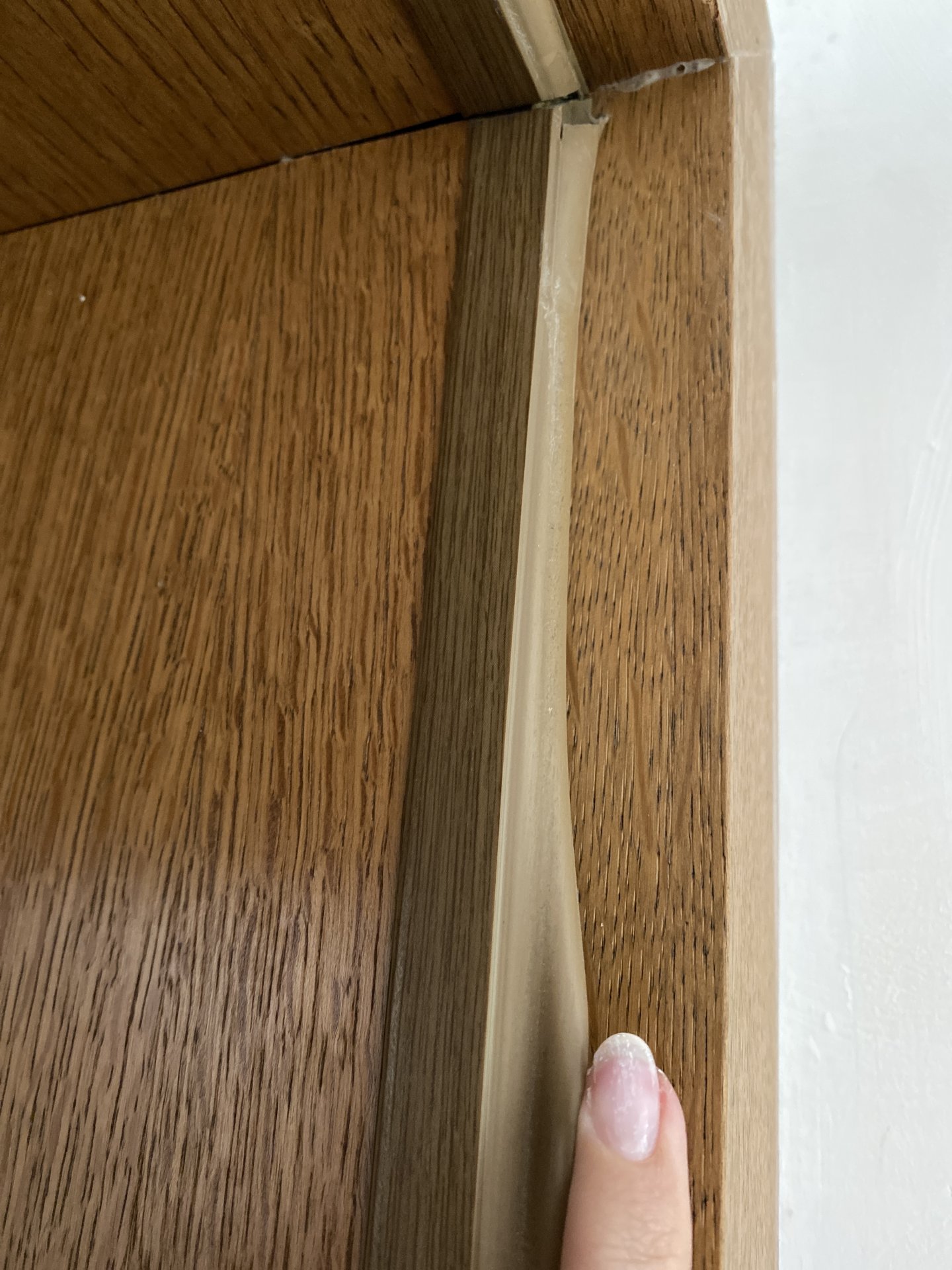

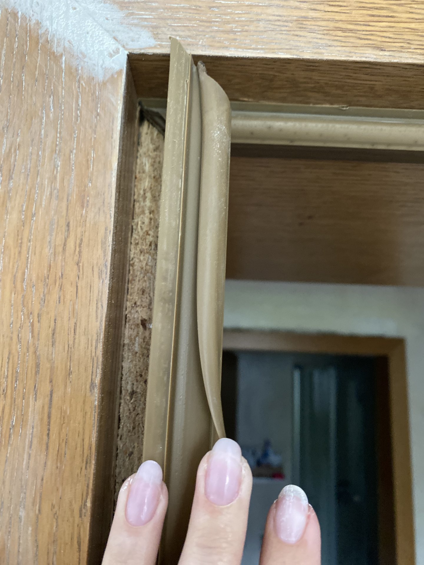

    wir haben uns vorgenommen die Holztüren aus unserem Altbau (1980) nicht auszutauschen, sondern diese einfach nur weiß zu streichen. Sie sind noch sehr gut in Schuss und es wäre einfach viel zu schade diese zu entsorgen.
    Allerdings befindet sich an der Zarge eine braune Zargenleiste mit integrierter Dichtung, anders kann ich es nicht beschreiben. Hier würden wir gerne eine weiße einsetzen, allerdings werden wir nirgendwo fündig. Weiß jemand wie man so eine Leiste nennt? Der lokale Baumarkt konnte uns überhaupt nicht weiterhelfen..
    Wäre für jeden Tipp dankbar!

    also diese "Zargenleiste" ist eine Eigenfertigung sowas gibt es nicht, dass eine Dichtung mit einem Holzstück ( siehe Anderer Farbton) zusammen besteht...
    da hat wohl jemand die Türe zu stark gefälzt und hat es do it yourself repariert etc pp..
    die Dichtung an sich müsste eine Zimmertürdichtung mit Außreißteg sein.
    PS: 90% alle Zimmertürdichtungen ( stink-normale) passen in eine Zimmertür außer, man hat eine Exoten Türe vom Schreiner selbst.

    Vielen lieben Dank für diese schnelle Rückmeldung! Mich hat diese Dichtung schon ganz fuchsig gemacht aber dann kann ich diese Eigenlösung ja ruhigen Gewissens nachbauen.

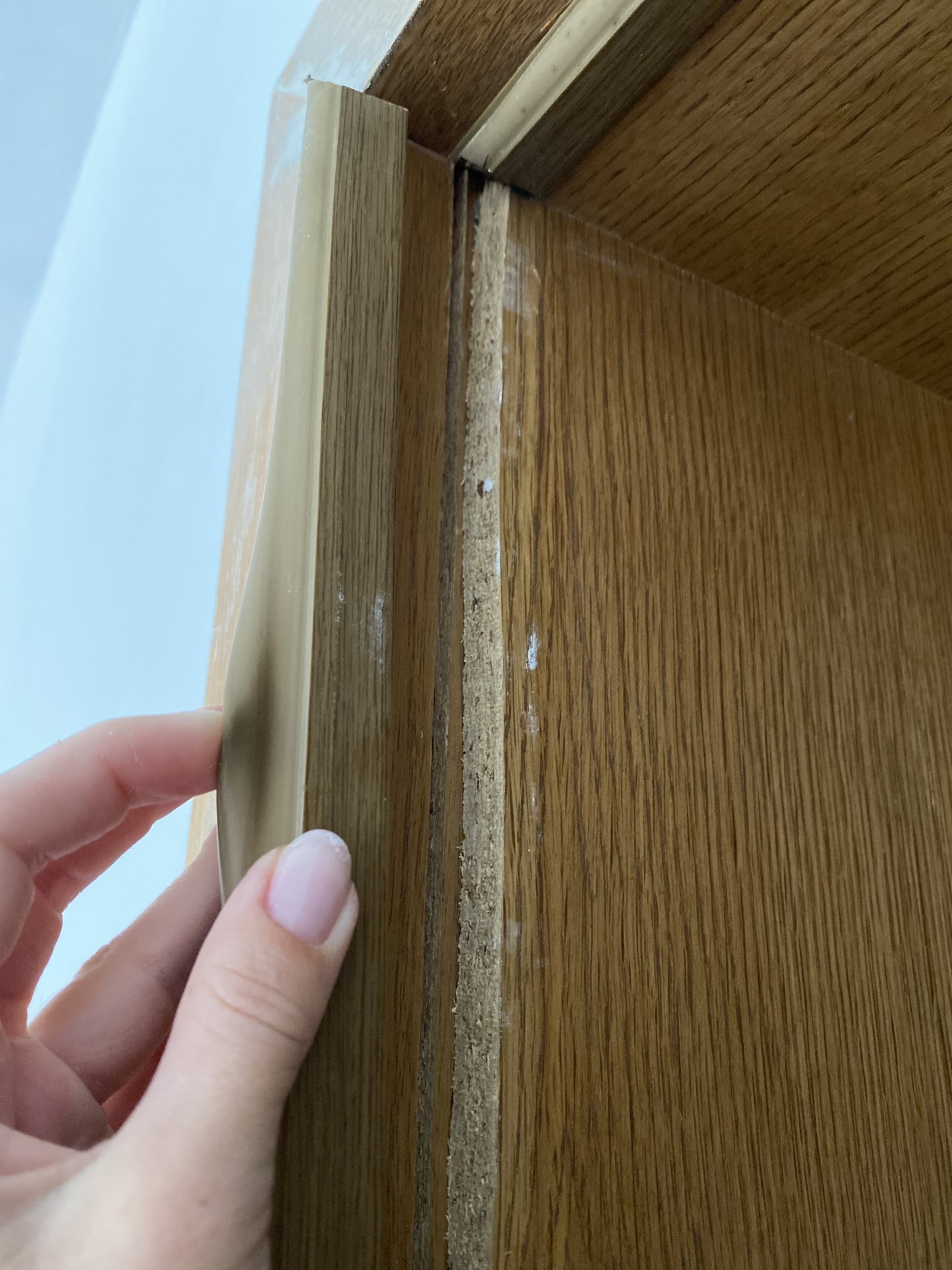

    Obwohl ich hab’s mir noch mal angeschaut, es ist definitiv nicht einzeln zusammengeklebt worden, dafür ist der Übergang von Leiste zur Gummidichtung viel zu exakt. Denke man kann lan da aber trotzdem selbst was zusammenbasteln wenn das Original nicht auffindbar ist.

    mach doch mal ein Bild im Querschnitt, damit man sieht wie die Dichtung an der Leiste befestigt ist.
