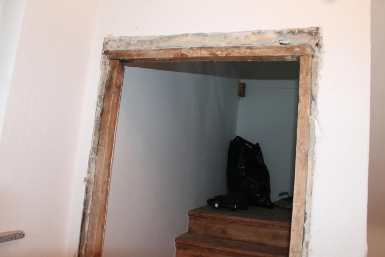

    wir haben ein Haus aus den 30er Jahren und wollen die Türen austauschen. Jetzt haben wir nach dem Ausbau der alten Türen diese Rahmen entdeckt. Ich würde sie am liebsten rausnehmen, damit ich dann eine Tür in 198,5cm Standardhöhe einbauen kann. Weiß jemand, warum dass früher so gemacht wurde? Nur um die Zarge daran zu befestigen oder auch aus Statikgründen? Ich habe es mal ein wenig runtergedrückt und es wird nicht als wenn etwas aufliegt.
    Vielen Dank für Eure Meinung.

    sieht sehr provisorisch aus.
    erkunde einmal mit einem fachmann oder einer fachfrau, ob die etwas halten müssen, z. b. die bimsdielen drüber.

    Finde raus, ob ein Sturz über dieser Wunderkonstruktion ist - wenn ja, kann dir ein Schreiner evt. eine Blockzarge einbauen - je nach Maß auch eine Umfassungszarge
    Wenn nein...
    ... sei froh das es hält :shades

    Es scheint ein sehr dünnes Wändchen zu sein.
    Evtl. wurde der Treppenlauf mal nachträglich von Hobbyhandwerkern abgetrennt.
    Dann könnte dieses Konstrukt durchaus auch der nötige Sturz sein. An Fertigstürze für Bimsdielen kann ich mich nicht erinnern.

    Sieht aus wie eine Schlackesteinwand mit Türöffnung, das Brettchen oben soll vermutlich den Sturz darstellen.
    Möglicherweise könnte es sogar günstiger sein die ganze Wand abzureißen und in Trockenbau mit Standardtürgrößen neu zu errichten.
    Achtung: Das ist jetzt Kaffeesatzleserei, das muss nicht stimmen und die Wand kann immer noch tragende Elemente beinhalten, auch wenn sie selbst nichttragend sein sollte - was man anhand des Fotos auch nur vermuten kann.

    War sie daran befestigt?
    Dann könnte es so was, wie dieses spanische "premarco" Prinzip sein :bef1006:
