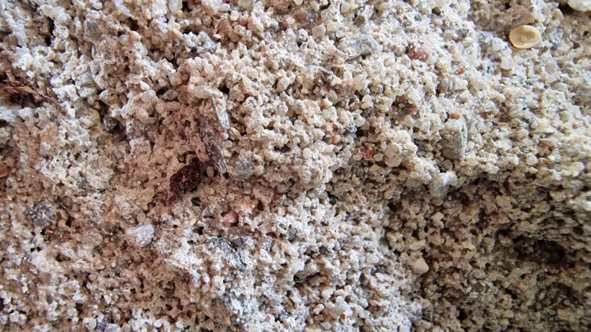

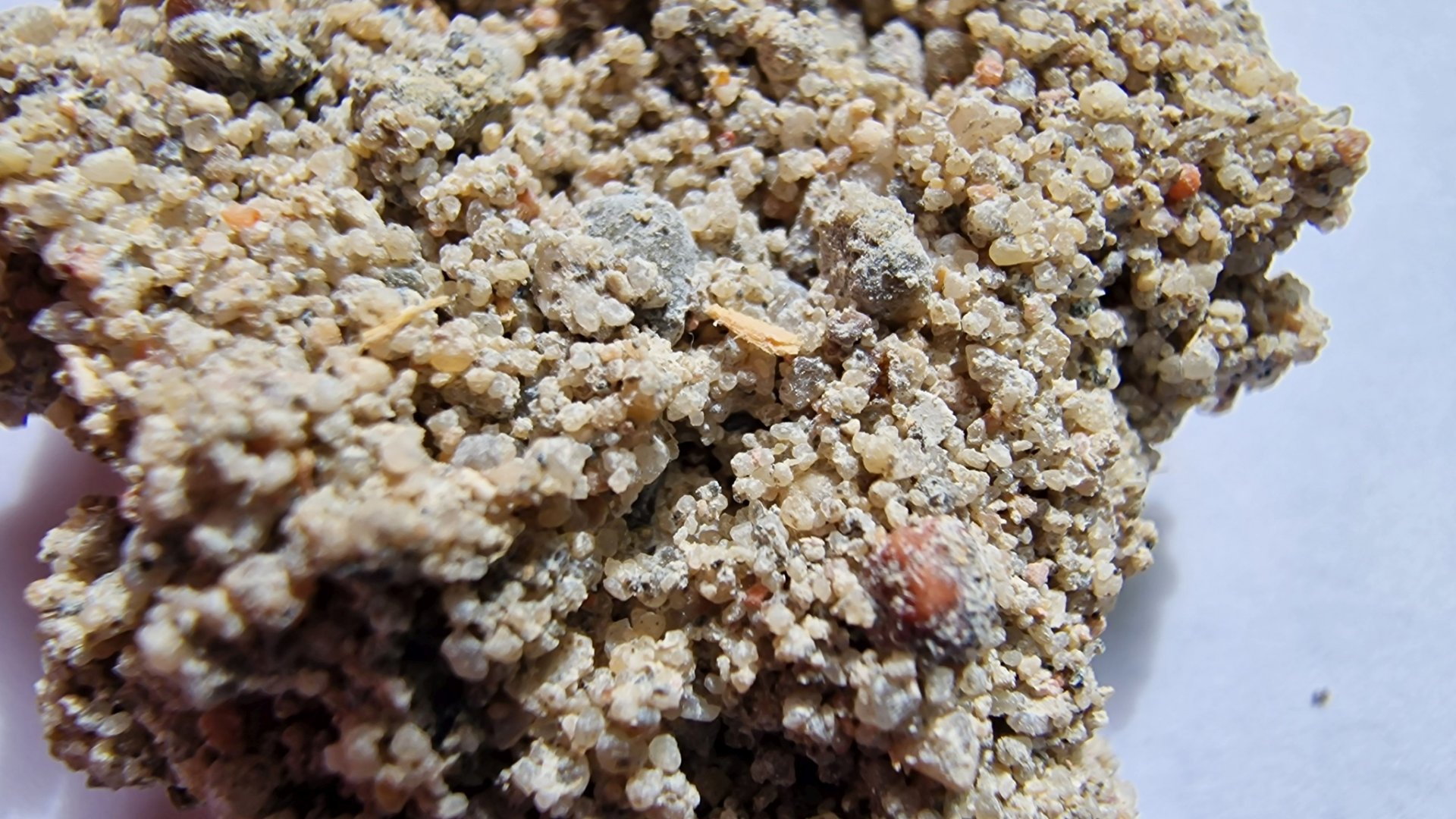

    Hallo liebes Forum,
    ich hoffe ich bin in diesem Unterforum richtig für meine Frage. Wir haben ein EFH Haus von 1993. In diesem soll die Gasheizung gegen eine Wärmepumpe ausgetauscht werden. Im Zuge dessen ist ein Energieberater zur Heizlastberechnung beauftragt.

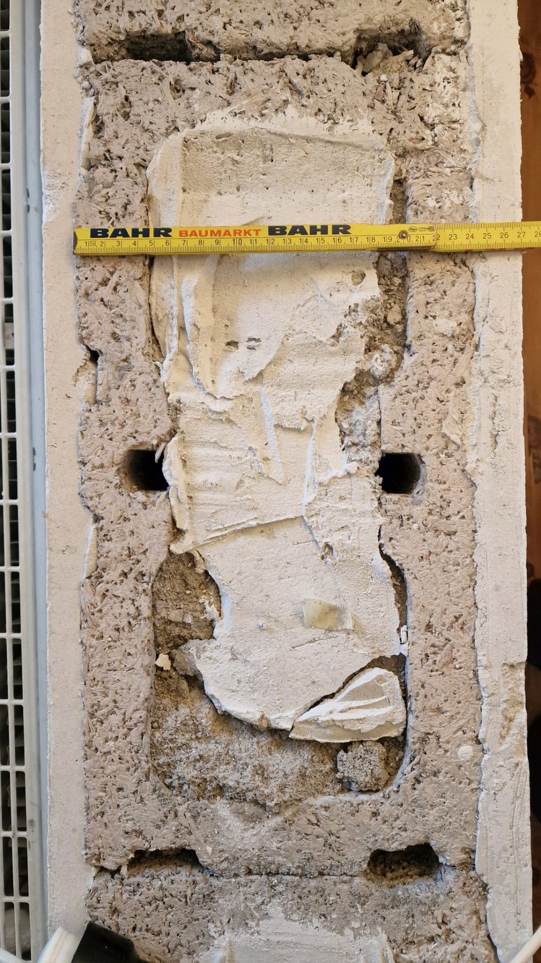

    Trotz des nicht allzu alten Baujahrs haben wir leider nahezu keine Unterlagen zum Haus (gebraucht gekauft). Zumindest haben wir eine sehr kurze Baubeschreibung. Laut dieser ist die Außenmauer aus 25cm Holzspanschalungsstein und einem Verblendstein aufgebaut. Der Abriss einer Innenmauer aus demselben Stein wie die Außenmauer bestätigte die Angabe: es sind 25cm Holzspanschalungsstein mit 4,5cm dicken Holzspan/Holzbeton Anteil verbaut.
    Nun hat uns die Energieberatung angeschrieben und fragte, ob das wirklich korrekt sei. Nach Ihren Berechnungen ergäbe sich für die Außenmauer so ein U-Wert von 0,81 W/m²K. Seit bereits 1984 sei aber mindestens 0,6 W/m²K vorgeschrieben.
    Meine Hoffnung ist nun, dass ein energetisch vorteilhafter Beton verwendet wurde, um doch zumindest auf 0,6 zu kommen. Ich habe mit Hammer und Meißel ein bisschen Beton raus gebrochen und der Beton wirkt sehr porös auf mich. Anbei habe ich ein paar Fotos hochgeladen.
    Kennt jemand diesen Beton oder hat eine Idee, wie ich den U-Wert herausfinde?

    sieht für mich wie ein hundsgemeiner Betonstein aus

    Diese "Steine" , die u. a. von der Bausparkasse Mainz zusammen mit Isospan als "Fertighaus" vertrieben wurden haben keine besseren Dämmwerte als ein damaliger Hbl-Bims. Sie waren nur teurer und man machte sich vorher keine Vorstellungen wieviel Beton da benötigt wird. Das Gleich gilt auch für das System mit Styropor als Schalungsmaterial, das heute noch vertrieben wird.
    Die Dämmwirkung eines derartigen Betons ist vernachlässigbar. Wenn man da auf heutige Werte kommen will, muß man 150 bis 200 mm außen draufpacken. Das ist halt so!!
    Es empfiehlt sich, die Fenster bei dieser Gelegenheit so vor der Wand anzuordnen, daß man sie später jederzeit nach innen ausbauen kann, ohne die Dämmung zu beschädigen. Damit vermeidet man Schießscharten und Kältebrücken um die Fenster.

    Der Schalstein selbst ist definitiv Holzspan. Mir ging es um die Füllung.

    Leider eine vollständige Fehlinformation, diese Steine gibt es mindestens 100 Jahre schon , was sich unterscheidet zu den ältesten Ausführungen ist die Füllung und der Kammeraufbau.
    Da du eine Innenwand abgerissen hast , ist nicht zwangsläufig die AW genau so , hier musst du halt einmal öffnen , es würde ja exemplarisch auch keiner MZ innen verbauen wenn keine Notwendigkeit dazu besteht.
    Ansonsten liegt der ausgewiesene Wert bei den gängigen Annahmen , falls der Aufbau tatsächlich so wäre.

    Eine Außenwand würde ich ungerne öffnen. So wichtig ist das Thema inzwischen auch nicht mehr. Meine Energieberatung hat jetzt einfach beide Varianten durchgerechnet. Am Ende läuft es auf dieselbe WP hinaus. Da ist das einzige was mir wichtig war.
