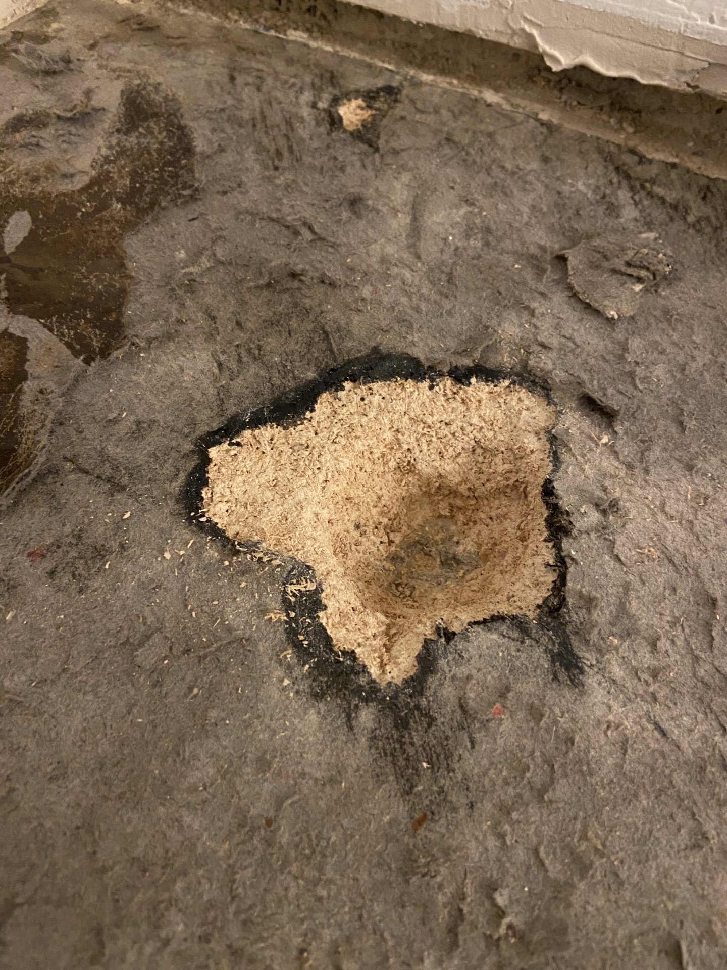

    Meine Frau und ich haben eine Wohnung gekauft im EG Bj 1951 beim rausnehmen des Parketbodens kam ein alter PVC oder Vinylboden zu Tage, darunter lag ein Holzgemisch. Kennt das jemand, wie ist damit umzugehen?
    Zusätzlich werde ich Vinyl und kleberreste zur asbestprüfung ins Labor geben. Danke im Voraus für die Hilfe.

    Mir geht es auch um den Untergrund ich habe sowas noch nie gesehen, kennt das jemand?

    Sieht mir wie Steinholzestrich mit einer zerfledderten Abdeckung aus Bitumenpappe aus.

    Angenommen das wäre unbelastet, kannst du mir sagen wie man damit umgeht? Ich würde gerne den Raum mit Nivelliermasse ebnen und den Parket neu verlegen. Ich vermute aber feuchte Maße verträgt sich eher weniger gut mit Holz. Gibt es Alternativen oder Vorgehensweisen das über eine Folie o.ä. zu trennen?

    Oder sind es einfach Spanplatten, eine Papplage plus Kleber ?

    Sind definitiv keine Spanplatten, ist eine verdichtete Maße aus Holzspänen. Ohne Stoßkanten o.ä.

    Also ich habe heute den Bericht aus dem Labor bekommen. Die Wollfilzpappe (schwarzes Filz) wurde mit 0,03% Asbestgehalt gemessen, der Rest ist unbelastet. Jetzt gehts drum jemanden zu finden der das rausmacht und entsorgt. Danke für die Hilfe
