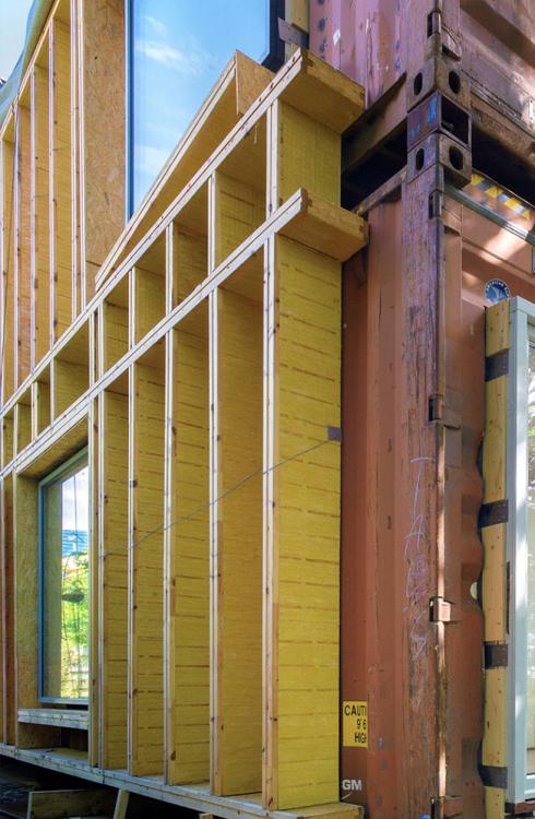

    Hallo Leute,
    kann mir jemand sagen, was das hier für ein Produkt ist oder ob es eine Bezeichnung dafür gibt?:
    Scheinen zwei "Holzgurte" mit "Dämmsteg" zu sein.
    So etwas ähnliches kenne ich als Holz-Doppel-T-Träger für Dachtragwerke (Hoher Dämmschichtenaufbau bei reduziertem Holzquerschnitt) im Passivhausbau.
    Die abgebildete Variante für Fassaden finde ich aber äußerst interessant. Wenig Befestigung am Untergrund, große Dämmstärke möglich, keine Wärmebrücken und eventuell günstiger als eine Alu-UK?
    Was meint Ihr dazu? :)

    sind doch Stegträger, oder?
    Der Steg ist schon gedämmt, damit das Gefach leichter zu füllen ist,
    oder ist das keine Dämmung an den Seiten?
