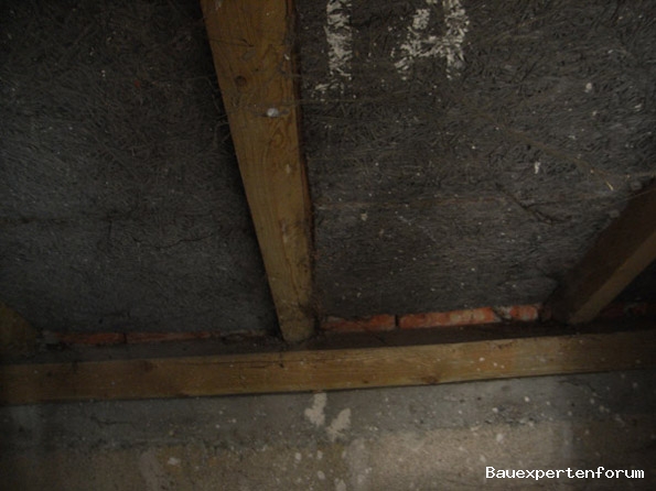

    Hallo Bauexperten !
    Ich habe zwecks kaufinteresse ein altes Haus (Bj 1962) besichtigt. Dabei ist mir aufgefallen, daß das Dach mit irgendwelchen grauen faserigen Matten (s. angehängtes Foto) isoliert wurde.
    Ich wollte fragen ob mir jemand von Euch vielleicht sagen kann um was für einen Werkstoff es sich dabei handelt. Da ich mich nicht auskenne habe ich die Befürchtung das es irgendwas mit Asbest sein könnte.
    Wäre nett wenn mir jemand behilflich sein könnte.
    Danke & Gruß,
    Romanoir.

    das sind Sauerkrautplatten.
    Schau bei Wikipedia... Holzwolle-Leichtbauplatte.

    Kein Asbest, Zementgebundene Holzwolle.
    Grüße

    Aha. Ja, das scheint zu passen.
    Vielen Dank für die Info !
