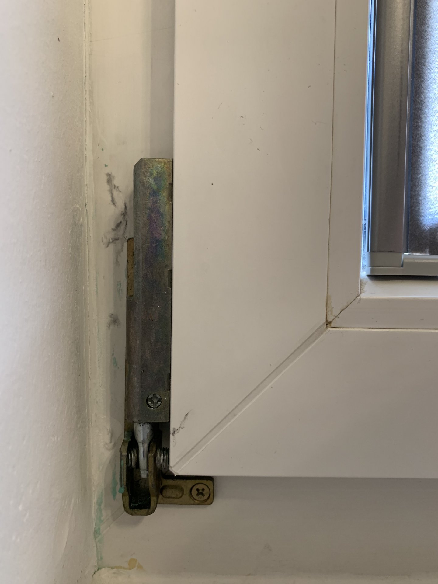

    Grüße Euch,
    kennt zufälligerweise jemand das Ecklager auf dem Foto.
    Habe noch kein passendes im Netz gefunden.
    Hoffe jemand hat so eines schon gesehen.
    Lg
    Arn1

    Schau mal auf die Schubstange, da sollte der Hersteller eingeprägt sein.

    Was ist die Schubstange?
    Ich habe bisher keinen Hersteller gesehen, zumindest nicht ohne das Fenster auszubauen.

    Das ist das Teil am Flügel auf dem die "Fensterverriegelungen" befestigt sind. meis ist das Logo auf Griffhöhe. Kann auch auf der Eckumlenkung sein, obere bzw. untere Ecke des Flügels.

    Hm also für die Verriegelungen habe ich Maco.
    Ich dachte die Ecklager sind vielleicht von einem anderen Hersteller?

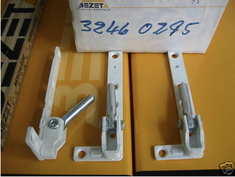

    Nach etwas suchen habe ich ein Lager gefunden das dem fast gleicht (weiß statt silber), allerdings nur ein Foto und leider keines bestellbar.
    Das Foto zeigt scheinbar auch nicht die richtige Artikelnummer von Maco.
    Schwer zu finden sowas ....

    Artikelnummer ist vermutlich nicht ganz richtig weil Du das Teil in Ausführung Links brauchst (wenn dein Foto stimmt).
    Ansonsten würde ich jetzt mal da Anrufen:
    Der Beschlagdoktor - Home
    beschlag-reparatur
    Wackermann – Reparaturdienst für Eckumlenkungen
    Fensterservice Bergmann & Riphaus: Reparatur und Ersatzteile. (fensterservice-waltrop.de)
    Fensterbeschläge | Window Repair e.K.
    Reparatur und Wartung von Fenstern (fensterreparaturen.de)

    Tatsächlich brauche ich es rechts für die Terrassentüre.
    Das Foto ist von einem der Fenster und das Lager soweit in Ordnung.
    Ich versuche nach dem Wochenende mal deine Vorschläge und rufe dort an.
    Mal sehen was die sagen.

    Ich war heute beim Profi und es gibt weder die Ecklager noch die Scherenlager noch.
    Für das Ecklager habe ich ersatz gefunden aber leider nicht für das Scherenlager.
    mal sehen ob ich letztlich alles tauschen muss...
