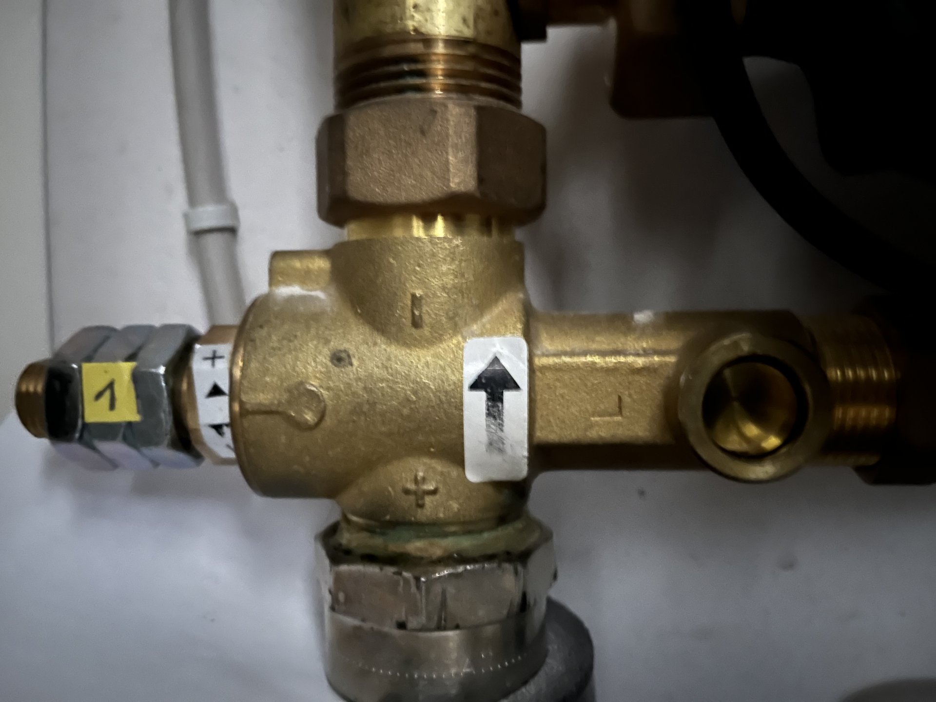

    Kennt jemand dieses Mischventil?
    Kann man es evtl.reparieren?

    Was mischt das denn?

    Es gehört zu einer Festwertregelstation einer Fußbodenheizung.
    Leider mischt es nicht mehr.
    Es war beim Verstellen schwergängig, dann tropfte es, das tropfen hörte beim drehen auf und nun regelt es nicht mehr.

    Ist doch geschraubt Ersatz muss doch nicht exakt das gleiche sein

    Es hat an dem Ausgang (rechts) dieses lange Ende. Gibt es ein Mischventil mit den gleichen Abmessungen?
    Unten geht das Heizungswasser rein, oben der Rücklauf und rechts der Ausgang.
    Wasser muss man vermutlich komplett ablassen.
    Mit einer neuen Regelstation hätte man auch gleich eine neue Pumpe.

    Kann an so einem Mischventil innen etwas hängen?
    Macht es Sinn dem Teil ein paar Schläge zu versetzen?
    Ich kenne so etwas von festsitzenden Sicherheitsventilen die manchmal nicht mehr schließen.
