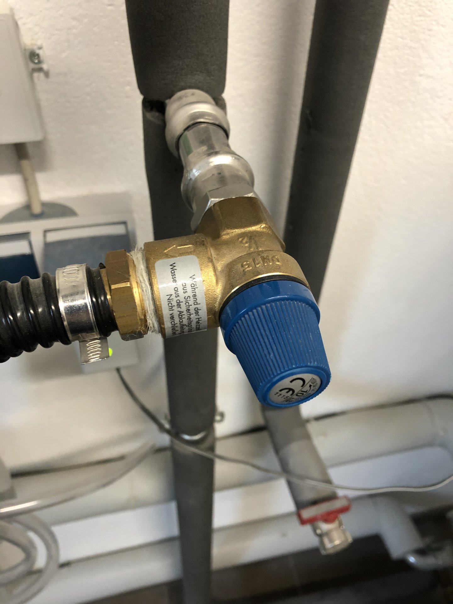

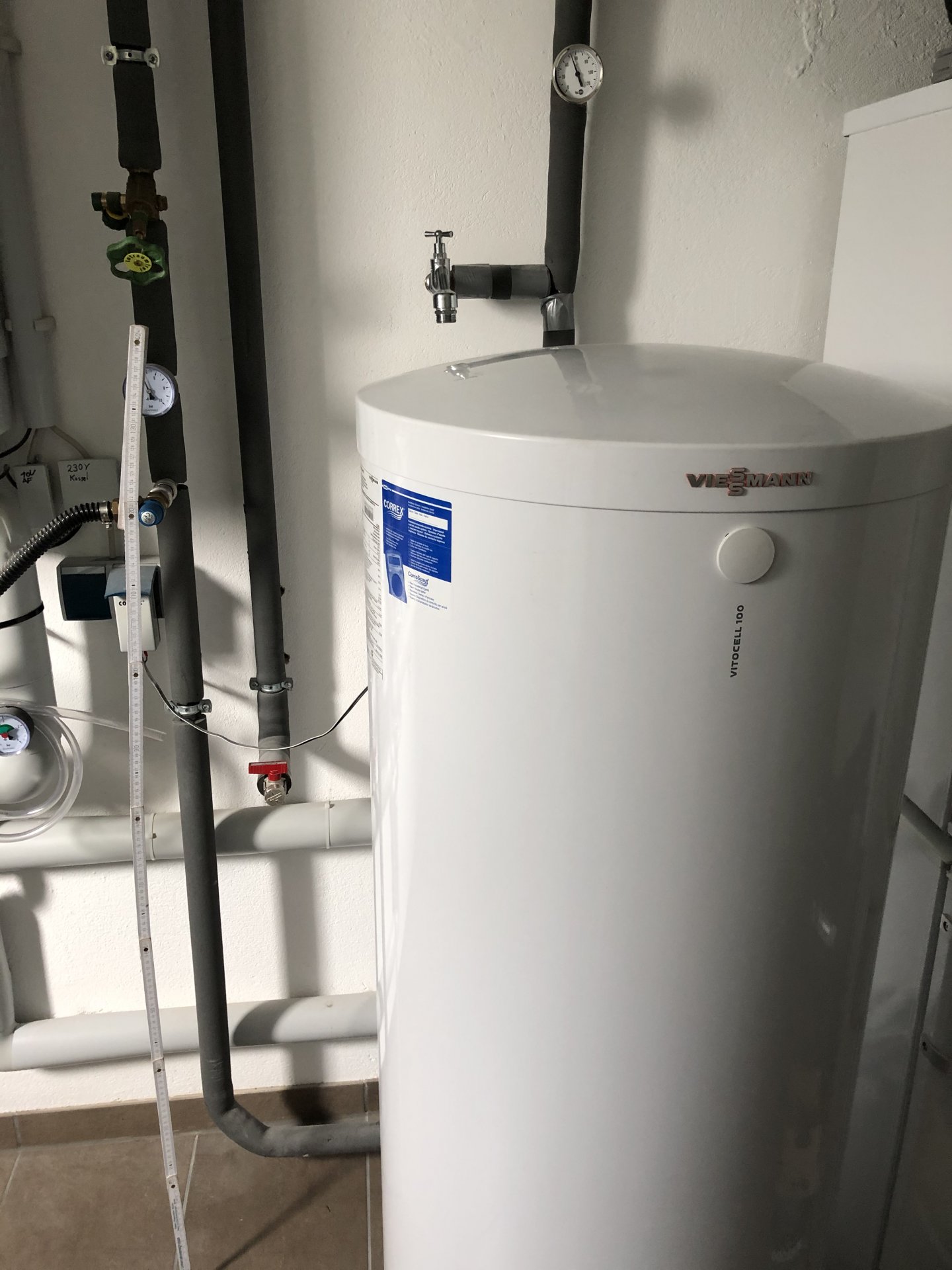

    kennt jemand dieses Ventil?
    Das Wasser läuft in meinen Heizkessel, wird aber (bei Überdruck??) über das Ventil in den schwarzen Schlauch abgelassen, der dann ins Abflussrohr geht.
    Das Problem ist, dass seit einigen Tagen kontinuierlich das Wasser über dieses Ventil abgeleitet wird.

    Überdruckventil das den Überdruck beim Erwärmen des Wassers ableitet.
    Wenn es sabbert ist es entweder defekt oder die Wasserversorgung hat den Druck im Netz erhöht.
    Oder es gibt einen Druckminderer im Haus der nicht mehr dicht ist.
    Den ersten und den letzten Grund halte ich für wahrscheinlich.
    im letzten Fall würde ich den Druck im System nicht mindern sondern ein Überdruckventil für 8 statt der üblichen 6 bar einbauen.
    Oder es ist der Heizkreis und die Nachspeisung ist nicht geschlossen.
    Auf dem Manometer kann man sich Klarheit verschaffen.

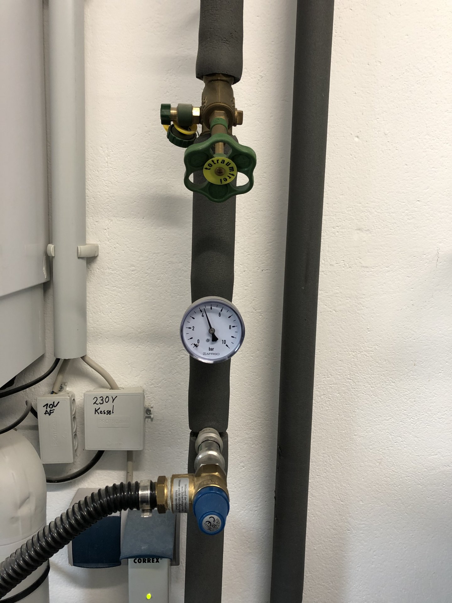

    Ok, vielleicht hätte ich ein besseres Bild machen sollen.
    Ein Manometer ist vorhanden. Da nur 4 bar vorhanden sind, kein Druckminderer verbaut, gehe ich dann mal davon aus, dass es defekt ist.
    Ich habe überhalb des Ventils sowohl an dem Kessel ein Absperrventil.
    Um dieses Ventil auszutauschen müssten doch eigentlich nur die beiden Absperrventile geschlossen werden und das Überdruckventiö getauscht werden, oder?
    Gibt es da irgendwelche technischen Unterschiede oder „google“ ich einfach nach Überdruckventil?

    Sicherheitsventil WW bzw. Trinkwasser

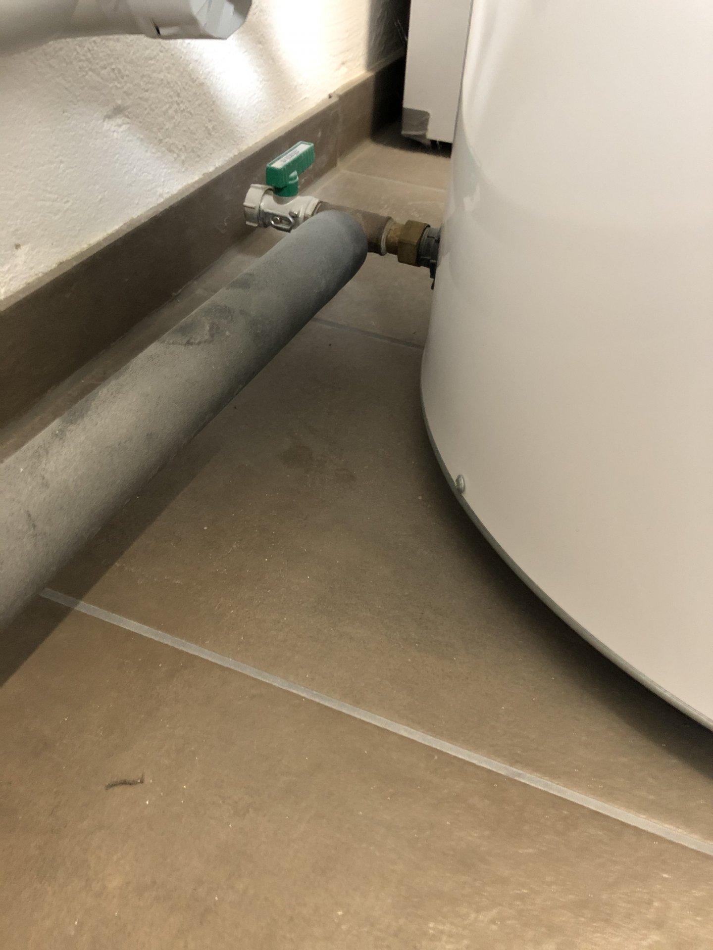

    Von welchen beiden Ventilen sprichst Du?

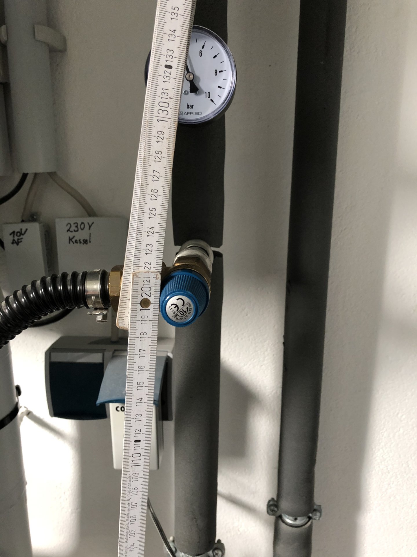

    Auf welcher Höhe, in Bezug auf den WW-Speicher, sitzt das Si-Ventil. Davon hängt ab, ob und wieviel Wasser abgelassen werden muss, um das Ventil zu tauschen.
    Bevor Du tauschst, lüfte einfach ein paar mal das Ventil an, vielleicht hat sich nur Dreck dazwischengesetzt und es wird von selbst wieder dicht.

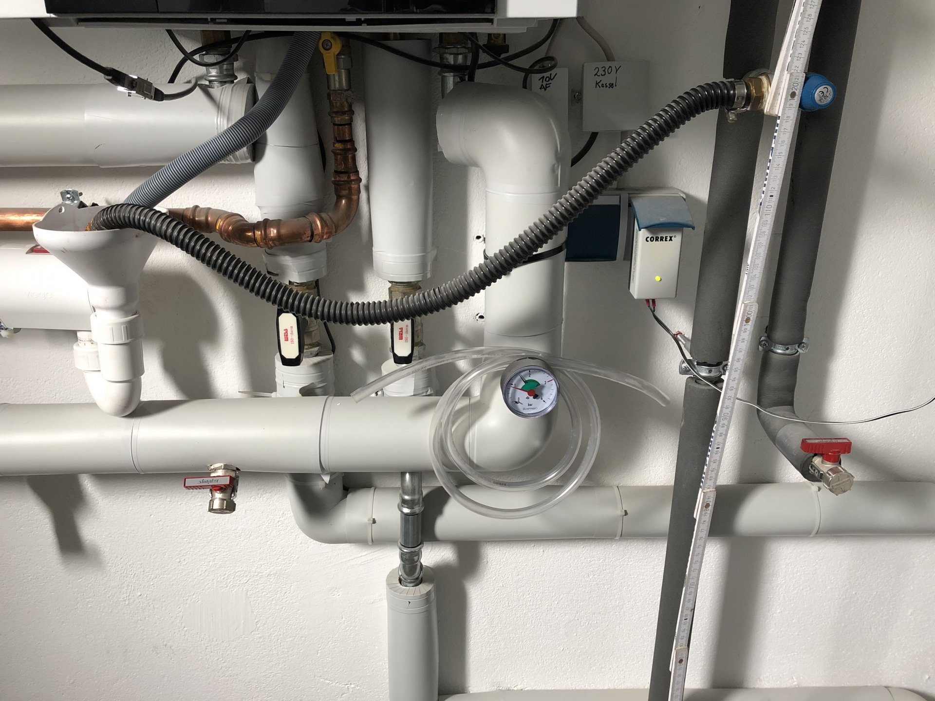

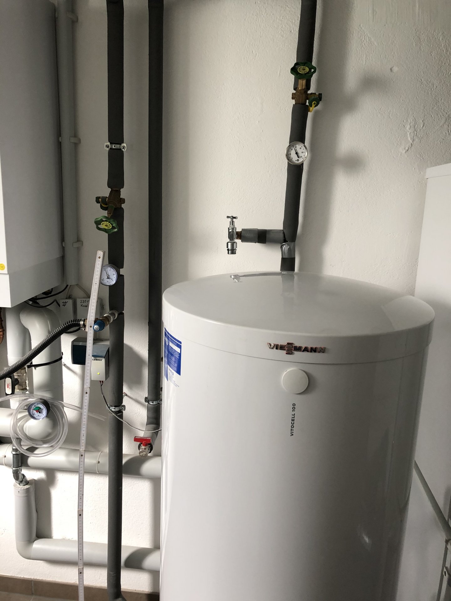

    Mach bitte mal ein Foto von der Gesamtsituation Speicher und Ventile und eins vom Auslauf der Abblaseleitung des Si-Ventils in den Schmutzwasseranschluss.

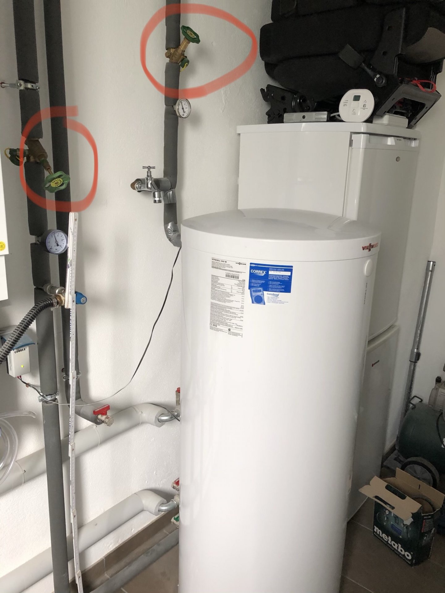

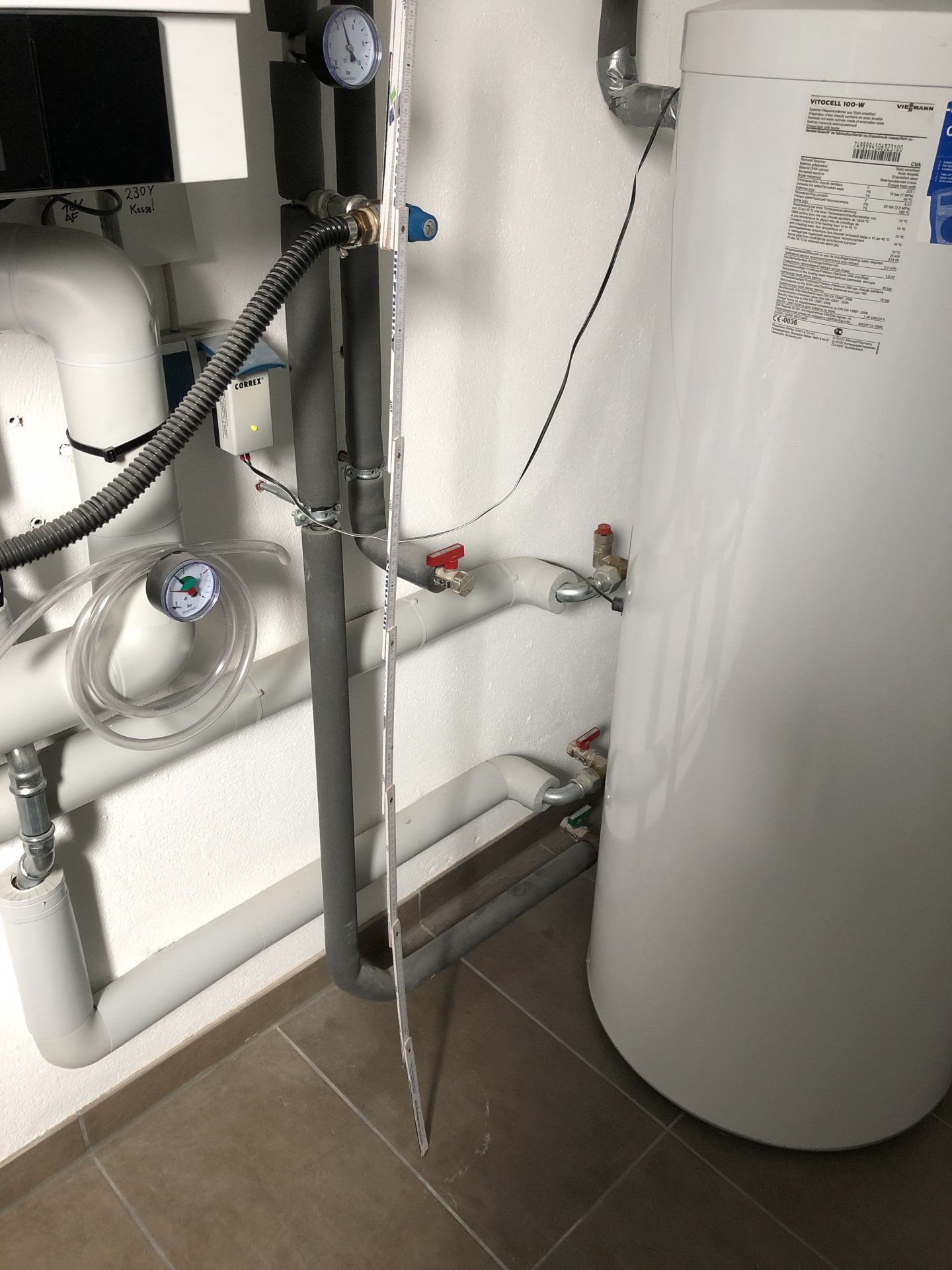

    Ventile, die ich abdrehen müsste, habe ich rot markiert. Stimmt, oder?
    Wie entlüfte ich das SI-Ventil? Aufdrehen?

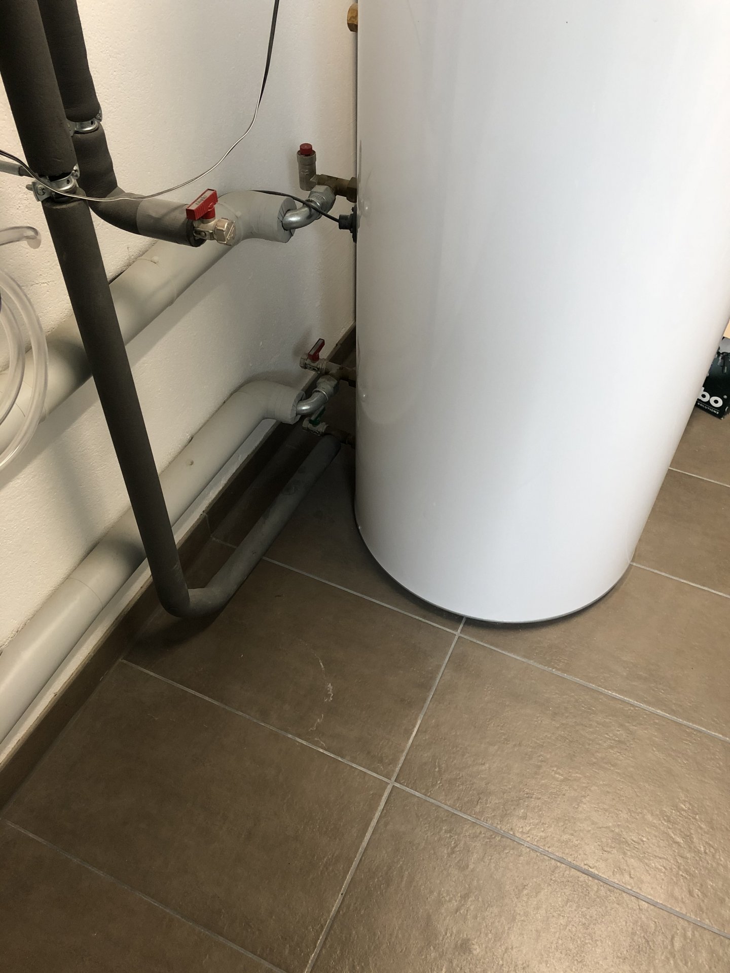

    Anbei noch Bilder. Der Abstand vom Boden zum SI Ventil liegt bei 1,2m

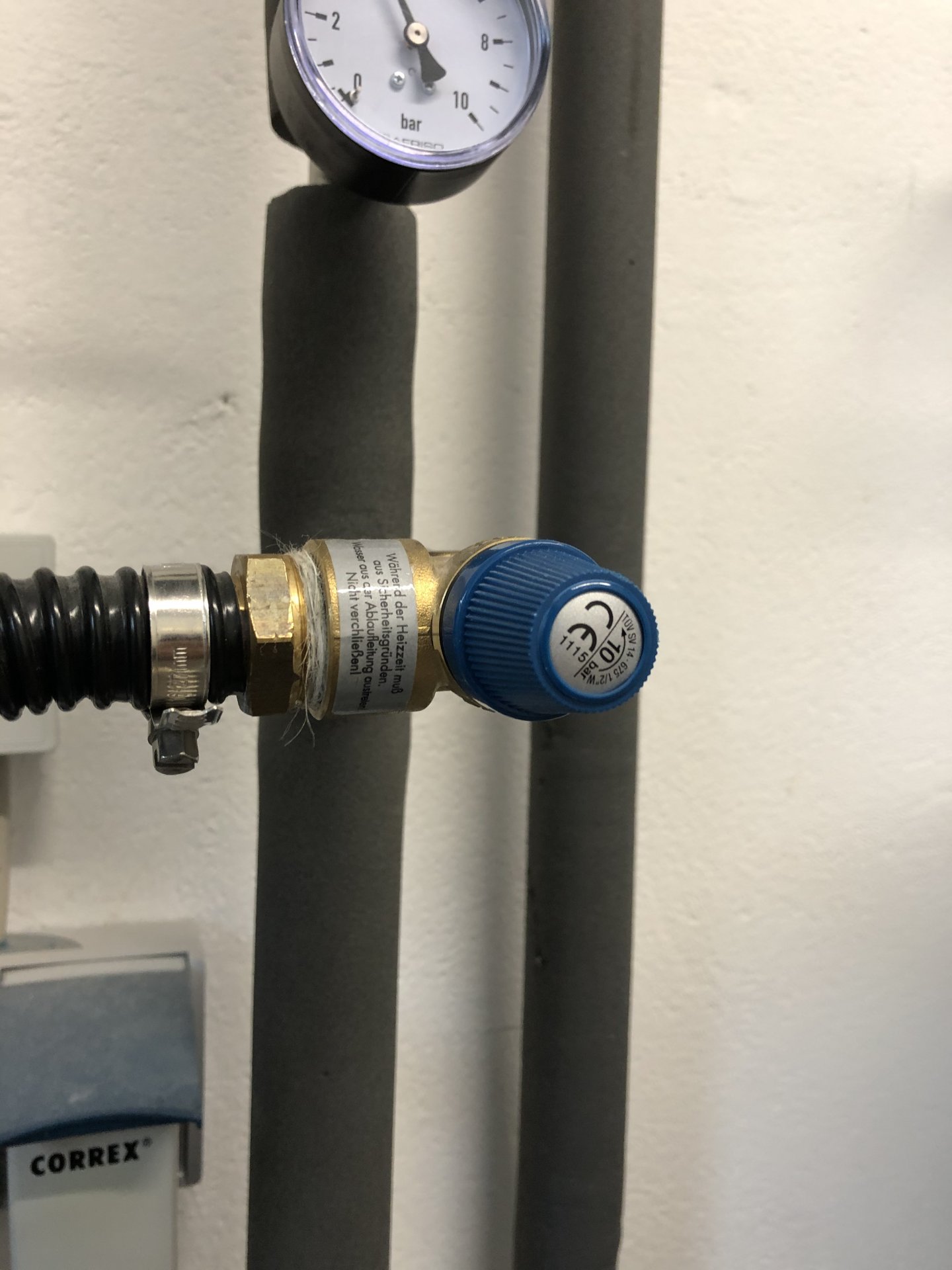

    Der Abstand vom Fußboden interessiert nicht. Ich hatte vom Bezug zum WW-Speicher gesprochen.
    Bis zur Höhe des Ventils muss der Speicher geleert werden beim Wechsel. Wenn Du wechselst, dann schließe nur das linke Ventil im Kaltwasserzulauf und lass das rechte Ventil im WW-Strang geöffnet und öffne noch dazu ein WW-Auslaufventil oben in der Wohnung. Dann öffnest Du das Si-Ventil solange, bis da nichts mehr rauskommt.
    Vorher aber lüftest Du das Si-Ventil an und prüfst, ob es wirklich kaputt ist: Du drehst die blaue Kappe, wo 10 bar draufsteht ein paar mal nach links bis es richtig abbläst. Dann nachschauen, obs noch sabbert.

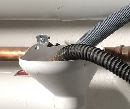

    Der Schlauch vom Trinkwasserventil darf nicht im Ablauftrichter liegen. Mögliche Verschmutzung von Trinkwasser.
    Der muss sichtbar oberhalb vom Trichter als "freier Ablauf" enden.

    Vermutlich ist es ein Überdruckventil im WW Kreis.
    Wenn es allerdings der Heizkreis wäre, müßte man nach dem Ausdehnungsgefäß sehen. Dann wäre dort die Membrane defekt.
    Vor diesem Überdruckventil darf auf garkeinen Fall ein Absperrventil sein!!
    Der Absperrhahn muß vor dem WW-Speicher sitzen.

    Wenn ein Heizungs-Si-Ventil mit 10bar leckt, ist etwas ganz anderes kaputt als das MAG.
    Wieso nicht? Da sollte eins sein, damit man den Speicher oder das Ventil austauschen kann. Zwischen Si-Ventil und Speicher darf keine Absperrung sitzen.
    Tut er doch und zwar an der richtigen Stelle.
    Setzen, weiterschlafen...
    @LLJS Ich vermisse allerdings einen Rückflussverhinderer. Kannst Du uns den bitte zeigen?

    Einfach mal am Ventil rumnuddeln, wie Fred schon schrieb. Das sollte man sowieso 1x im Jahr machen. Meistens schließt es dann auch wieder.

    Also, ich habe jetzt das SI-Ventil aufgedreht und mal 1min laufen gelassen.
    Leider laufen mir noch immer 0,3l/min Wasser raus.

    Der Rückflussverhinderer muss (nicht sollte) in Fließrichtung unmittelbar vor dem Sicherheitsventil eingebaut sein.
    Lass das Si-Ventil nicht einfach eine Minute laufen sondern mach es mal öfter schnell auf und zu.

    Viel Erfolg und nimm den Schlauch aus dem Trichter und lass den Rückflussverhinderer bald nachrüsten.

    Kurze Rückmeldung: Der Einbau hat super geklappt. Vielen Dank noch mal!
