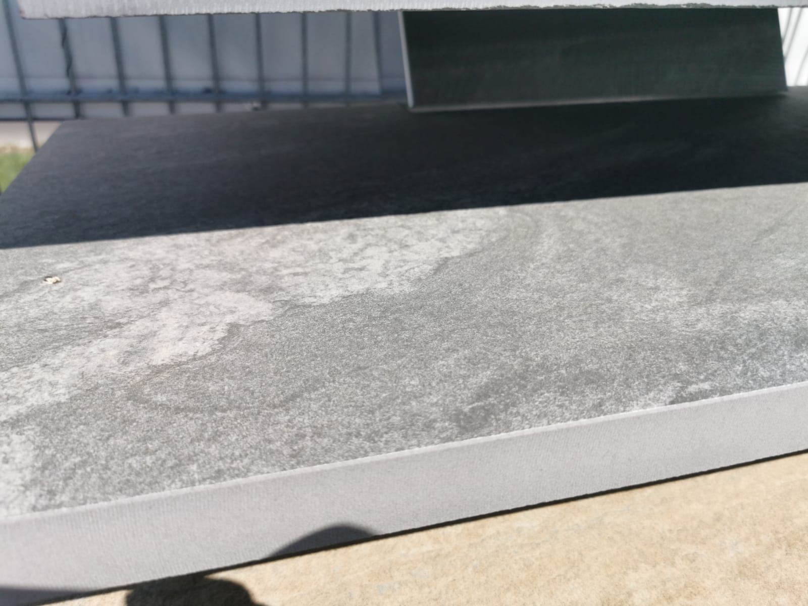

    Hallo liebes Forum,
    wir haben eine Terasse die später mal 5 auf 10 Meter gross sein soll.
    Möchte diese selber verlegen mit max. Ein Helfer.
    Wir können uns zwischen den
    3 Varianten die in Frage kommen nicht entscheiden und hoffe hier auf Hilfe.
    Variante 1
    2cm starke feinsteinzeug platten in splitt verlegen ( 0/5 oder 2/5 ist auch noch offen).
    Variante 2
    das gleiche nur mit 3 cm starke keramik Platten.
    (denke da an mein rücken)
    Variante 3
    Wieder 2cm stake Platten diesmal aber mit einem speziellen kleber (einer bekannten Firma) rückseitig aufbringen und auf das splittbett Klopfen. Und später ebenfalls von der selben Firma eine feste fugendichtung einschlämmen.
    Die letzte Variante hat mir ein Baustoff Händler geraten.
    Die 2cm starke Platten wären zu leicht und würden sich früher oder später anheben und stören
    Die 3cm starken Platten sind teuer aber ihm nach auch sehr aufwendig zu verlegen wegen dem hohen Gewicht.
    Daswegen rät er mir die patentierte Lösung von der Firma... Zu benutzen. Das rückseitige kleben der Fliese soll für Festigkeit sorgen und die feste Verfügung ist Wasser durch lässig.

    Variante 2a: Keramikplatten Abmessung: 700 x 400 x 22 mm in Splittbett. Haben wir seit 2013 und es passt noch alles soweit.

    Variante 3
    Die Steine werden auf der Rückseite mit kleber versehen und auf den splitt geklopft.
    Wir haben uns allerdings jetzt auch für die Variante 2 entschieden 3cm Stärke Platten in splitt Bett. Und dazu werde ich ein neues Thema erstellen.

    Wir haben uns für 3cm keramikplatten entschieden 80x40 x3. Das kommt auf ein splittbett.
