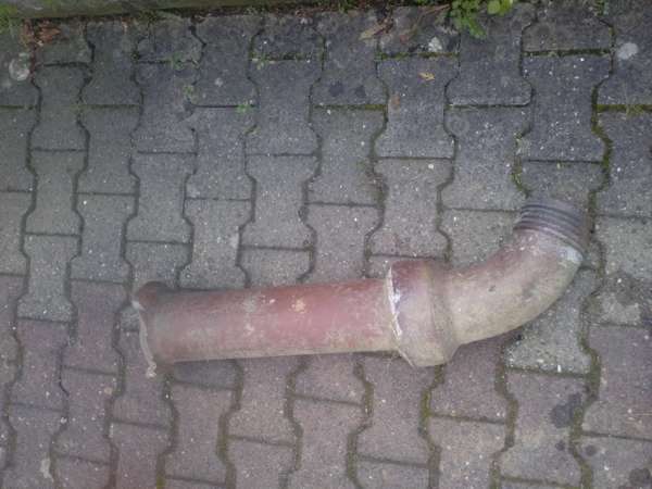

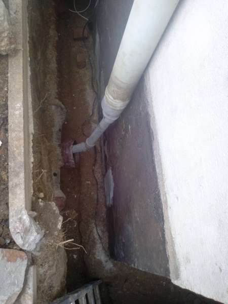

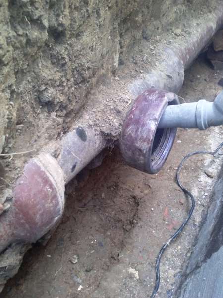

    Der Anschluss meiner Regenrinne an das Kanalnetz (Keramikrohr) ist undicht.
    Nach Aufgraben scheint das Problem ein undichter (wackeliger) Winkelanschluss zu sein. Beim Aufgraben ist das Rohr dort gleich abgefallen.
    Der Anschluss kommt seitlich aus dem Kanalrohr. Um dann zur Regenrinnne zu kommen fogt daher sofort ein 90 grad Winkelstück und geht dann senkrecht nach oben.
    Deutlicher wird das sicher auf den Bildern.
    Übersicht:
    Den Anhang 39019 betrachten
    Detailansicht:
    Den Anhang 39020 betrachten
    (Das schmalle Rohr was man auf diesen Bildern sieht ist nur ein Provisorium)
    Altes Rohr:
    Den Anhang 39021 betrachten

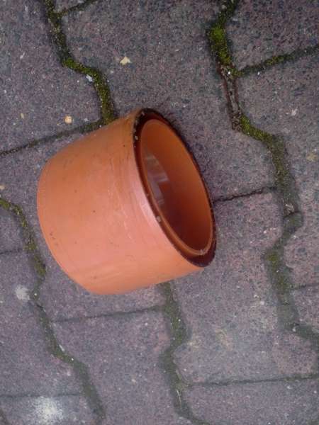

    Ich will jetzt den Anschluss mit Kg Rohren (orange DN 110) machen und habe dafür im Fachhandel eine Dichtung und eine Muffe gekauft:
    Den Anhang 39022 betrachten
    Ich frage mich aber ob das dauerhaft hält.
    An die Muffe käme wieder sofort ein 90 Grad Winkel um nach oben zu kommen.
    Das die Muffe aber dauerhaft nur mit dem Dichtungsrohr hält und dicht bleibt kann ich mir nicht so recht vorstellen. Das Keramikrohr hat trotz Zement nicht dicht gehalten.
    Hat jemand Erfahrung mit diesem Aufbau?

    Und nochmal meine Frage anders formuliert: Wie verbinde ich Regenrinne mit Kanal dauerhaft dicht? Ein Winkel nach oben direkt scheint mir zu wackelig. Aber für alles andere ist kein Platz.

    Wenn du den vorhandenen Steinzeug-Bogen wiederverwenden willst, brauchst du eine neue Dichtung (Dichtring). Damit sitzt das Rohr richtig fest und da braucht nix mit Beton gesichert werden! Den Abzweig brauchst Du nicht drehen, das passt schon so!
    Alternativ kaufst du nen neuen Steinzeug-Bogen + Dichtung.
    Danach dann der Übergang von Steinzeug auf KG. Etwa so müsste das dann aussehen:
    http://img3.fotos-hochladen.net/uploads/img369453l9zts0kn.jpg
    (auf dem Bild zusätzlich noch eine KG-Reduzierung)

    Mit Winkel direkt nach oben ist das einfachste.
    Was soll denn da wackeln ? Wenn ordendlich verfüllt und verdichtet wird im Bereich des Rohres Laagenweise mit Handstampfer.
    Die erste Fallrohrschelle möglichst tief setzen.
    Das Steinzeugrohr mit der Anschlußmuffe kpl.entfernen und was neues mit Muffe nach oben einsetzen ist keine Arbeit für einen der so etwas noch nie gemacht hatt.

    Nun einen guten Rat hätte ich noch.
    Egal wie Du dich entscheidest,nur verfülle bitte alsbald den Graben.
    Senkrecht abgeschachtet ohne Sicherung der Steinzeugrohre.
    Lass es mal Stundenlang richtig schütten-Boden weicht auf an dem Grabenrand-Teile rutschen runter-Steinzeugrohre liegen frei-oder brechen.
    Dann hast Du noch ein größeres Proplem.
    Nur ein gutgemeinter Ratschlag.

    Auch mein Gedanke. Auch wenn der Graben nicht wirklich tief zu sein scheint, wenn ich die Sprossen der Leiter auf dem ersten Bild zähle. Den Weg hat tkoehler und helge2 erklärt. Der Graben ist aber viel zu schmal, dass ein Ungeübter diesen Weg erfolgreich umsetzen kann. Ggf. mal an eine Verfüllung des unteren Grabenbereichs mit Magerbeton denken, denn dem vorhandenen Rohr wurde einseitig die Bettung geklaut.

    Insbesondere Thomas für das Foto. Dachte die Dichtung muß ganz im Steinzeugrohr verschwinden. So sieht das schon haltbarer aus.
    Der Graben ist 1,2 Meter tief.Kann jetzt nicht sofort verfüllen da heute Bitumdickbeschichtung an die Kellerwand gekommen ist. Die muß laut Hersteller 7 Tage trocknen.
    Der Graben ist aber jetzt von oben abgedeckt so das es nicht reinregnen kann. Neben dem Graben ist gepflastert da kann auch nicht viel Wasser durch.
    Das Steinrohrzeug ist stellenweise mit Steinen abgestützt.
    Mußte einen Teil des Lehms unter dem Steinrohr entfernen da dort die alte Drainage war (Tonrohre) die jetzt duch eine neue ersetzt werden soll.
    Werde das Steinrohrzeug mit noch ein paar extra Zigelsteinen stützen bis ich verfüllen kann.
