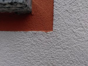

    Ich habe an einem unserer Fenster ein solchen Kerbriss endeckt. Zugegeben nicht so breit wie im Bild, aber vorhanden.
    Nach etwas Querlesen im Internet, könnte keine Diagonalarmierung eingebracht worden sein. Leider kann ich das nicht prüfen, da ich von diesem Bauabschnitt keine Bilder habe und auch beim Außenputz nicht vor Ort war.
    Das Verputzen ist knapp über 6 Jahre her.
    Wie gehe ich nun damit um?
    - Der GU hat nur 1 Jahr Gewährleistung für den Außenputz im Vertrag
    - Generell gelten nur 5 Jahre Gewährleistung.
    Gilt das als "versteckter" Mangel und kann ich dazu noch eine Mangelbeseitigung beim GU geltend machen?
    Außer den Putz jetzt an der Stelle zu entfernen und die womöglich fehlenden Diagonalarmierung einzubringen, welche Möglichkeiten habe ich noch?
    Vorsichtig ein Dichtmasse einbringen? Aber welche?
    Irgendwie die Spannung aus dem Putz nehmen - inbesondere an den anderen Fenstern?
    Denn letztlich sieht man da ja immer, wenn da nachträglich der Putz erneuert wurde.

    Für mich sieht dieser Fassadenausschnitt älter als 6 Jahre aus.
    Der Riss selbst scheint ein statischer zu sein, da hilft eine Diagonalarmierung garnichts.

    Das ist doch nur ein Beispielbild. Hat der TE auch geschrieben.
    @TE: Stell doch mal ein Bild vom Originalschaden ein.

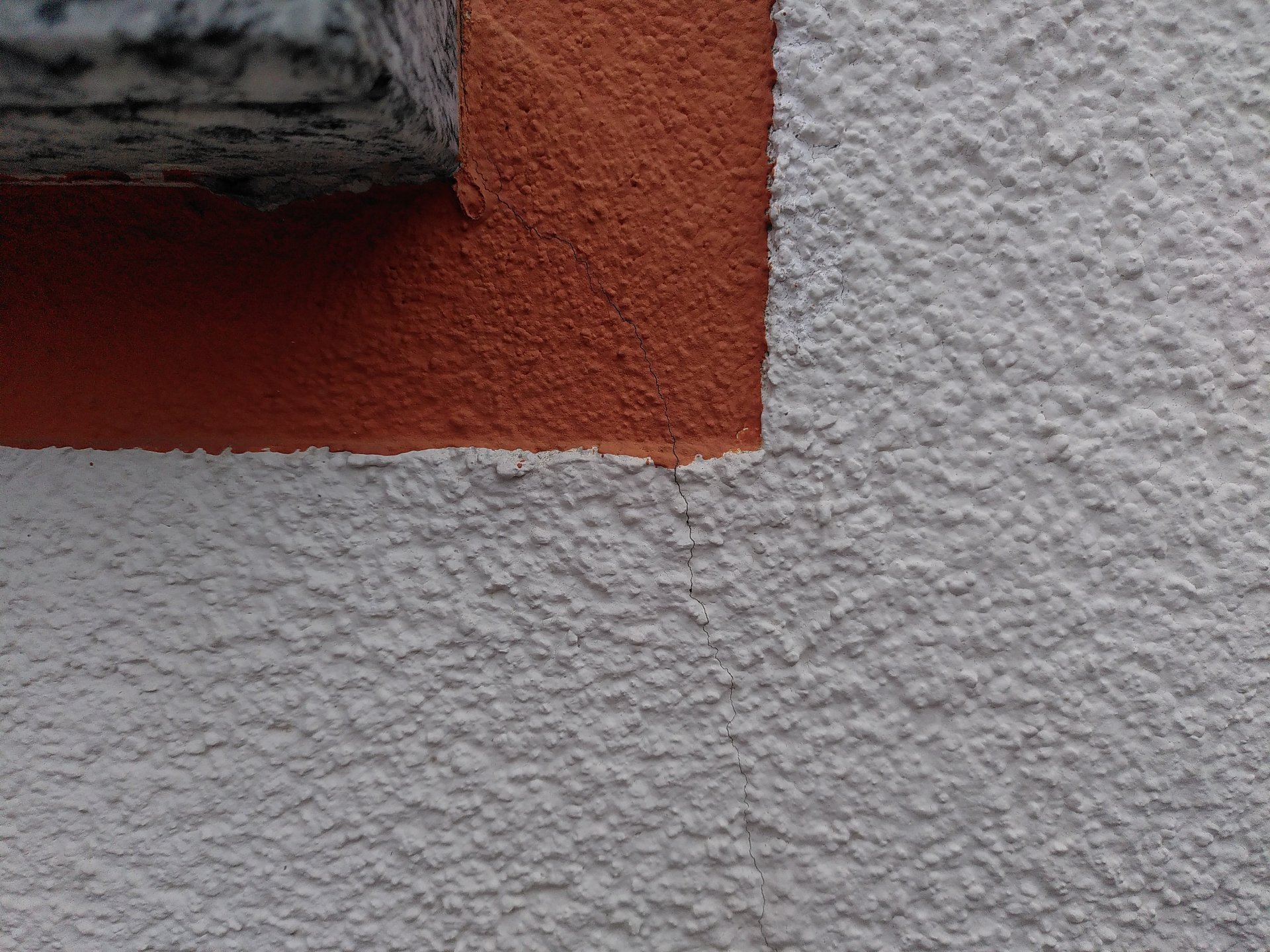

    Hallo msfox
    Die Gewährleistungsfrist, 5 Jahre, sind ja abgelaufen.
    "Versteckte" oder "verdeckte" Mängel gibt es nicht. Es sei denn, du kannst jemanden "Vorsatz" nachweisen.
    Solche Risse werden mit Fassaden - Acryl verschlossen. Das Material gibt es mit oder ohne Körnung.
    Wenn du die Ausbesserung danach nicht mehr sehen willst, musst du die Fassadenfläche komplett streichen.....

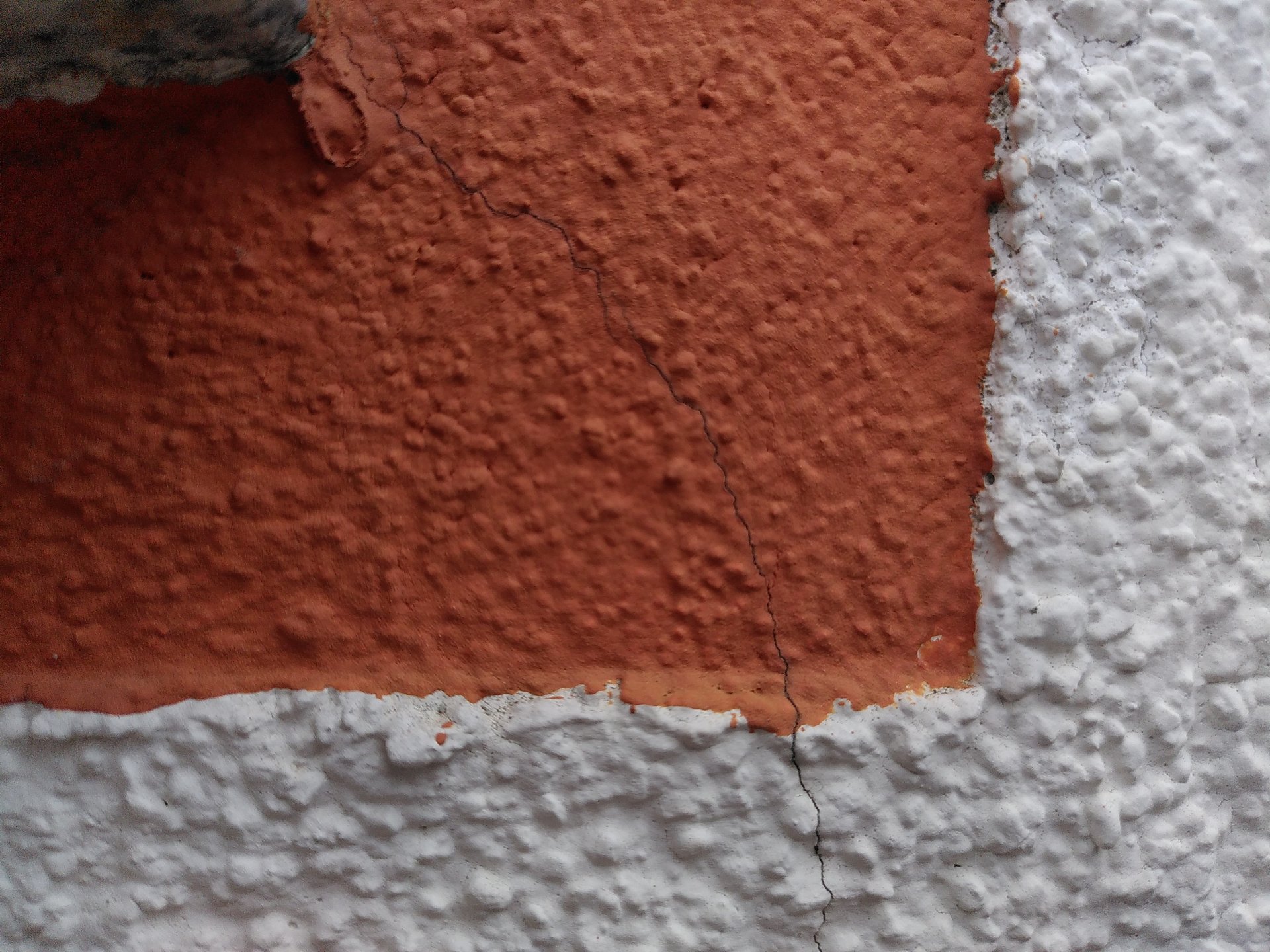

    Weil man gerade keine Zeit hat ein Foto zu machen. Mir ging es nur um die Sache an sicht...
    Hier noch das Original.
    Der Riss geht quasi durch bis zum Sockel (Fenster ist im EG)
