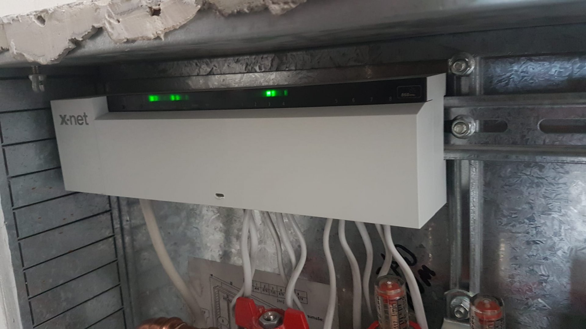

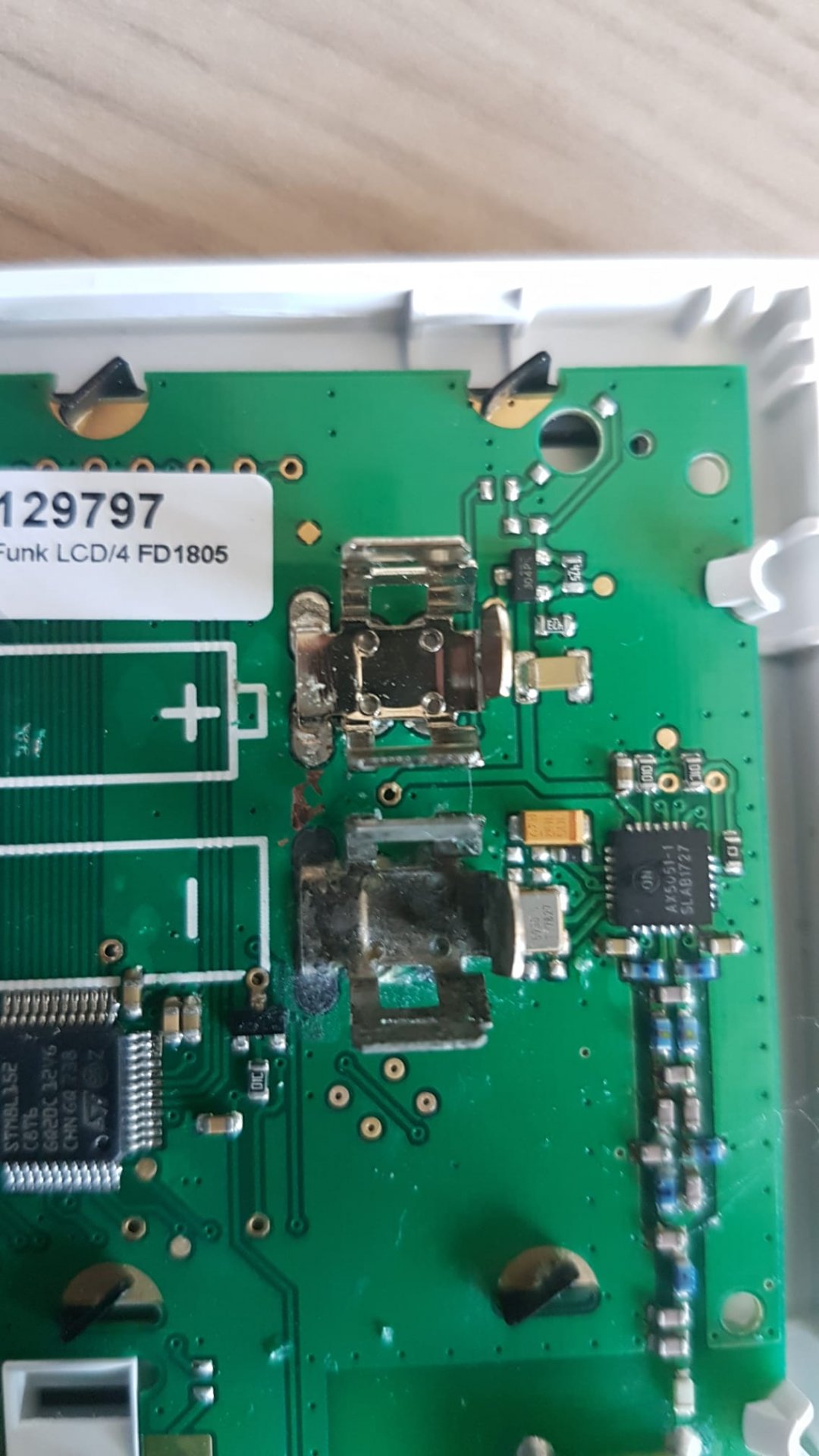

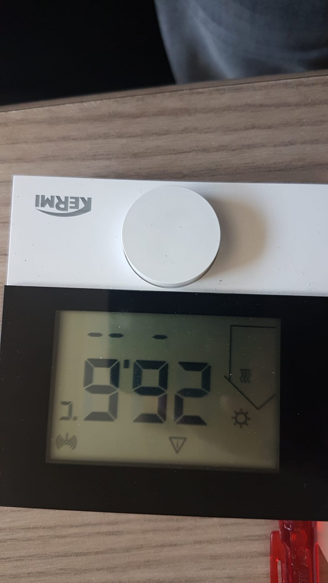

    Morsche zusammen,
    vielleicht ist das auch eher ein Elektriker-Thema :-)
    Das Kermi-X-Net-Bedienelement bekommt keine Verbindung mehr zur FBH. Über den Status Blinken vom "!" und "Funk-Zeichen" komme ich nicht mehr hinaus (es sind auch nur 24,7°C und keine 26,6°C).
    Ich vermute mal, durch eine ausgelaufene Batterie sind Kontakte defekt/ verschmutzt. Beim Austausch der Batterie hatte es für ca. einen halben Tag funktioniert.
    Hat jemand eine Idee, wie ich das wieder zum Laufen bekomme?
    -> Bitte keine Diskussion über Sinn und Unsinn von Funk-Bedienelementen bei einer FBH;)

    und hast Du die Kontakte gründlich mit einem Glaspinsel gereinigt ? Funktioniert die Batterie nun wieder im Element ?

    Jap, gereinigt ist. Die Batterie funktioniert. Aber ich komme nicht über das "Blinken" hinaus - kann auch keiner Menüfunktionen öffnen. Ich versuche nun erstmal, einen anderen Raumregler mit diesem Heizkreis zu verbinden.

    Es scheint auf jeden Fall am Bedienelement zu liegen. "Saft" ist drauf - muss irgendwas mit dem Funk zu tun haben. Sieht nach ner Neuanschaffung aus...
