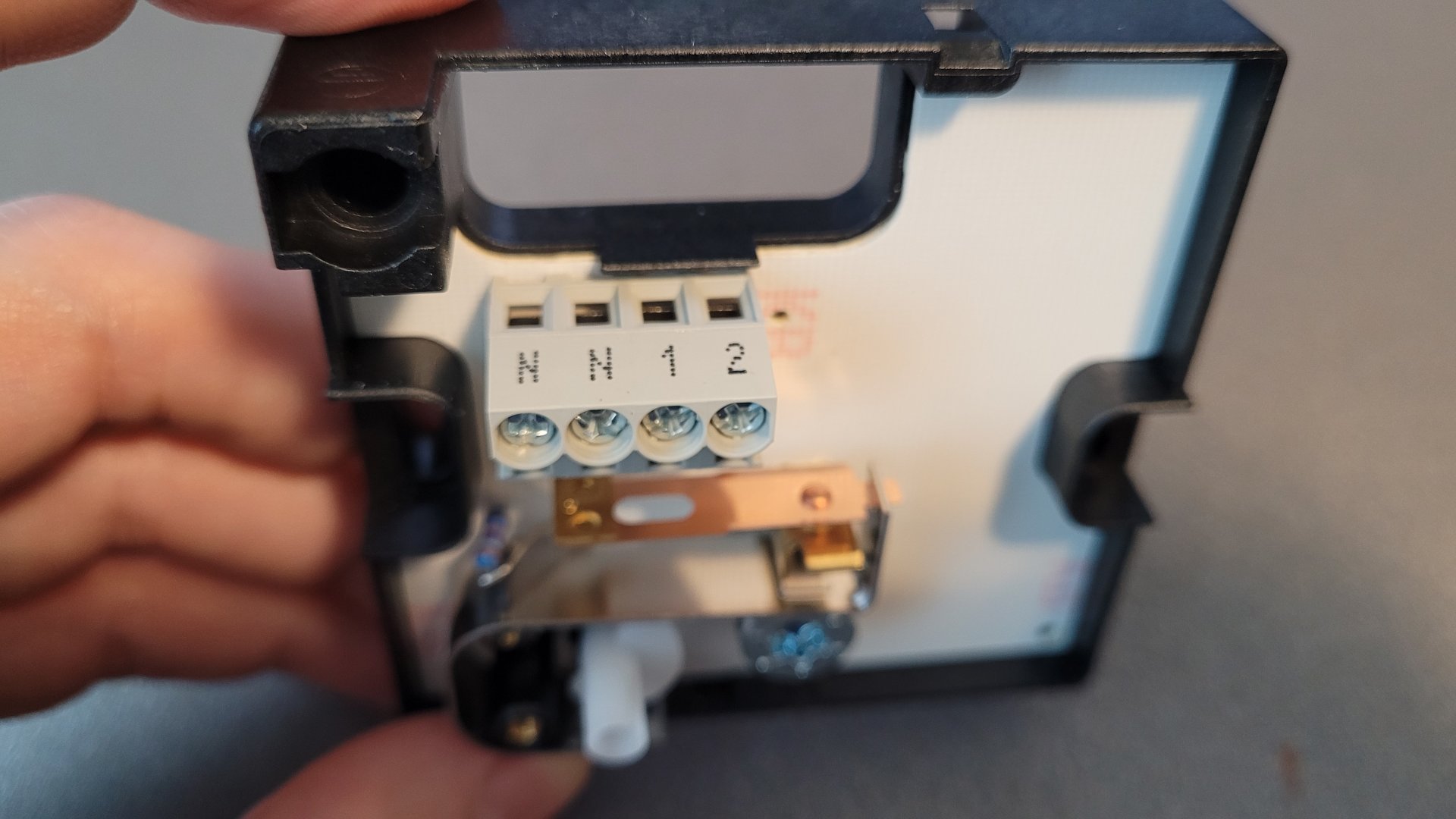

    ich versuche gerade einen Kermi RTR 9121 Wandanbauregler anzuschließen und finde folgende Klemmenbezeichnung vor.
    Wie kann ich hier erkennen, wo ich L und PE anschließen muss?
    Was passiert, wenn ich es "auf gut Glück" mit 1 und 2 versuche und ggfs. beide Leitungen vertauscht sind?

    1 L
    2 L'
    PE gar nicht

    Vielen Dank für die schnellen Antworten, insbesondere für das Schaltbild. Das war bei mir nicht dabei.
    Außerdem habe ich noch andere Kermi Regler bei mir in der Wohnung, diese sind mit Schutzleiter. Deshalb war ich so verwirrt.
    Der Regler ist jetzt angeschlossen und funktioniert :)
