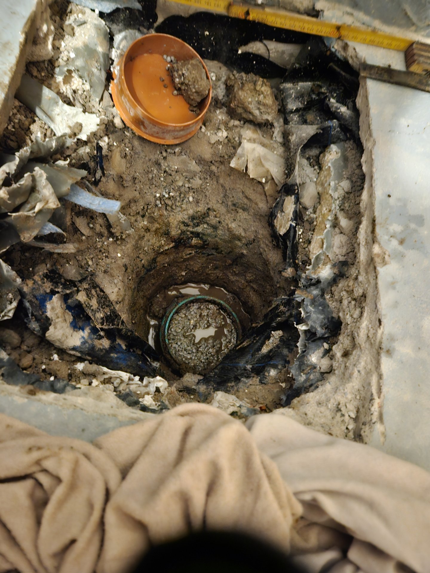

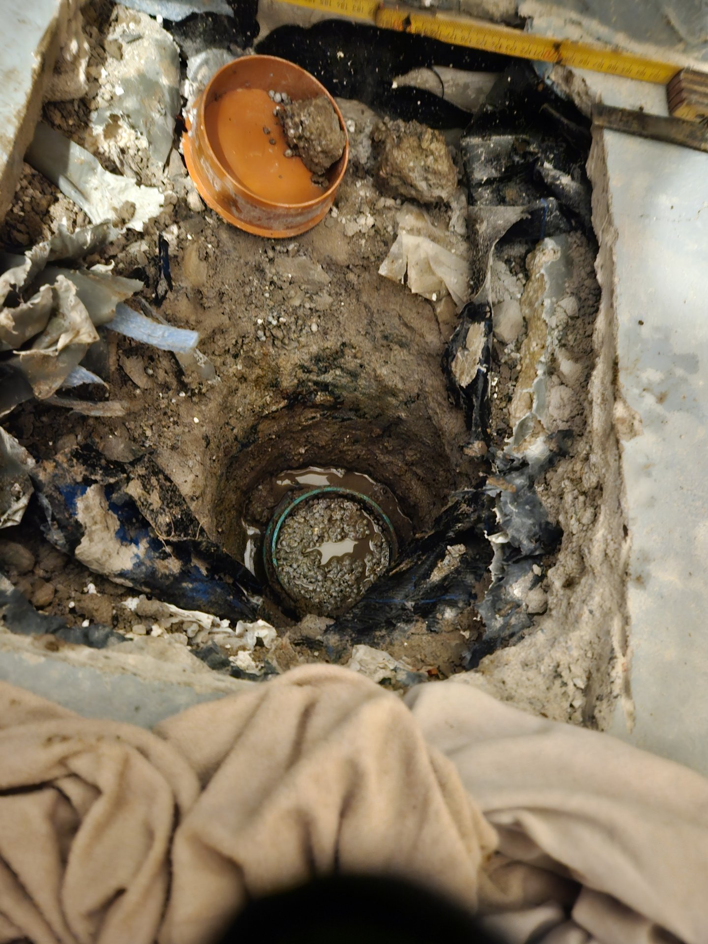

    nach sehr langem Recherchen mit unterschiedlichen Betrieben, Herstellern etc. sind wir mit unserem Problem zu dem Entschluss gekommen, die Bodenplatte durch eine Kernbohrung ( saubere Bohrung und größeres Loch) anschließend mit einem Doyma Blindverschluss gegen drückendes Wasser abzudichten.
    Ursache:
    - fehlender Mauerkragen in WU-Bodenplatte Keller bei Schmutzwasserrohr--> 2024 massiver Wassereintritt, bzw. langsam ins Gebäude über die Jahre wohl hierüber ( wegen Umplanung der wasserabführenden Leitungen, war das Rohr zubetoniert worden und Estrich drauf), Wasser kam zwischen Beton und Rohr ins Gebäude.
    Notfallmaßnahmen:
    Bereich aufgestemmt
    Racofix® WasserStoppMörtel - WSM 680 zwischen Rohr und Beton ( Wasser gestoppt, minimal kommt leichtes Wasser noch durch)
    seitdem auf Lösungssuche Juni 2024
    Möglichkeiten:
    Von Verpressen bis zur Acrylat Vergelung , zwei Angebote gehabt und mit vielen Hersteller gesprochen.
    Problem es keine dauerhafte Garantie drauf und Kosten ca. 3000 Euro für ein Loch
    Somit Idee mit Kernbohrung und Doyma
    Fragen:
    1) Darf ich den Durchbruch in der statischen Bodenplatte Keller, durch eine Kernbohrung auf ca. 30 cm erweitern, damit ein sauberes Loch entsteht ? Großes Gebäude mit Keller und 3 Etagen.
    2) Hat jemand evtl. noch eine andere Möglichkeit ?
    Ich danke für Rückmeldung .
    Gruß,
    Dome

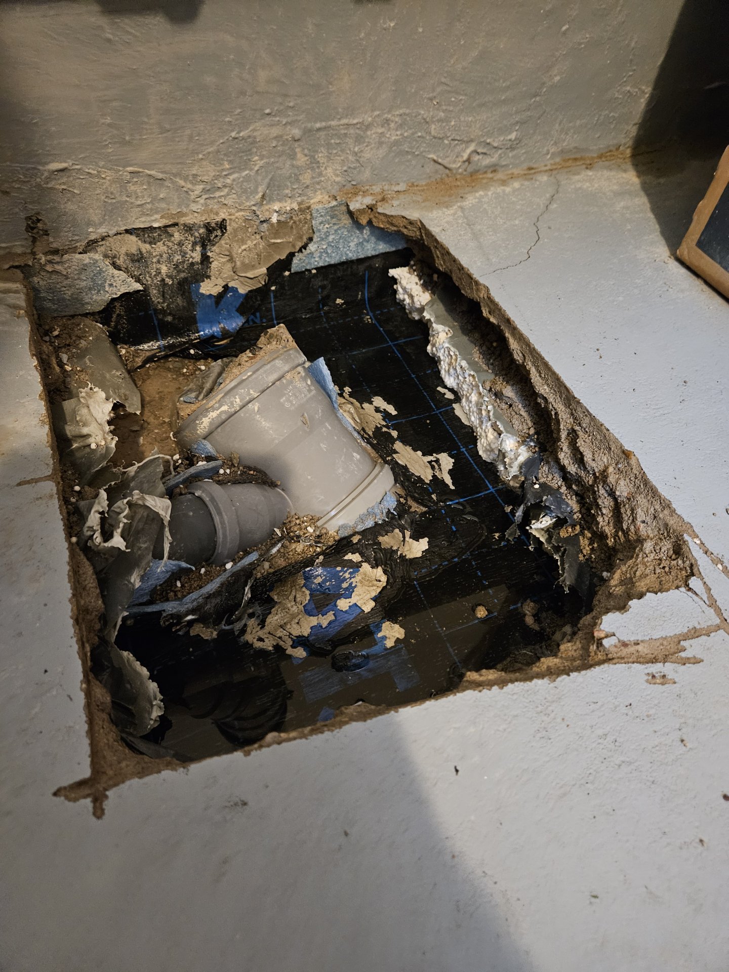

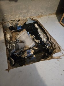

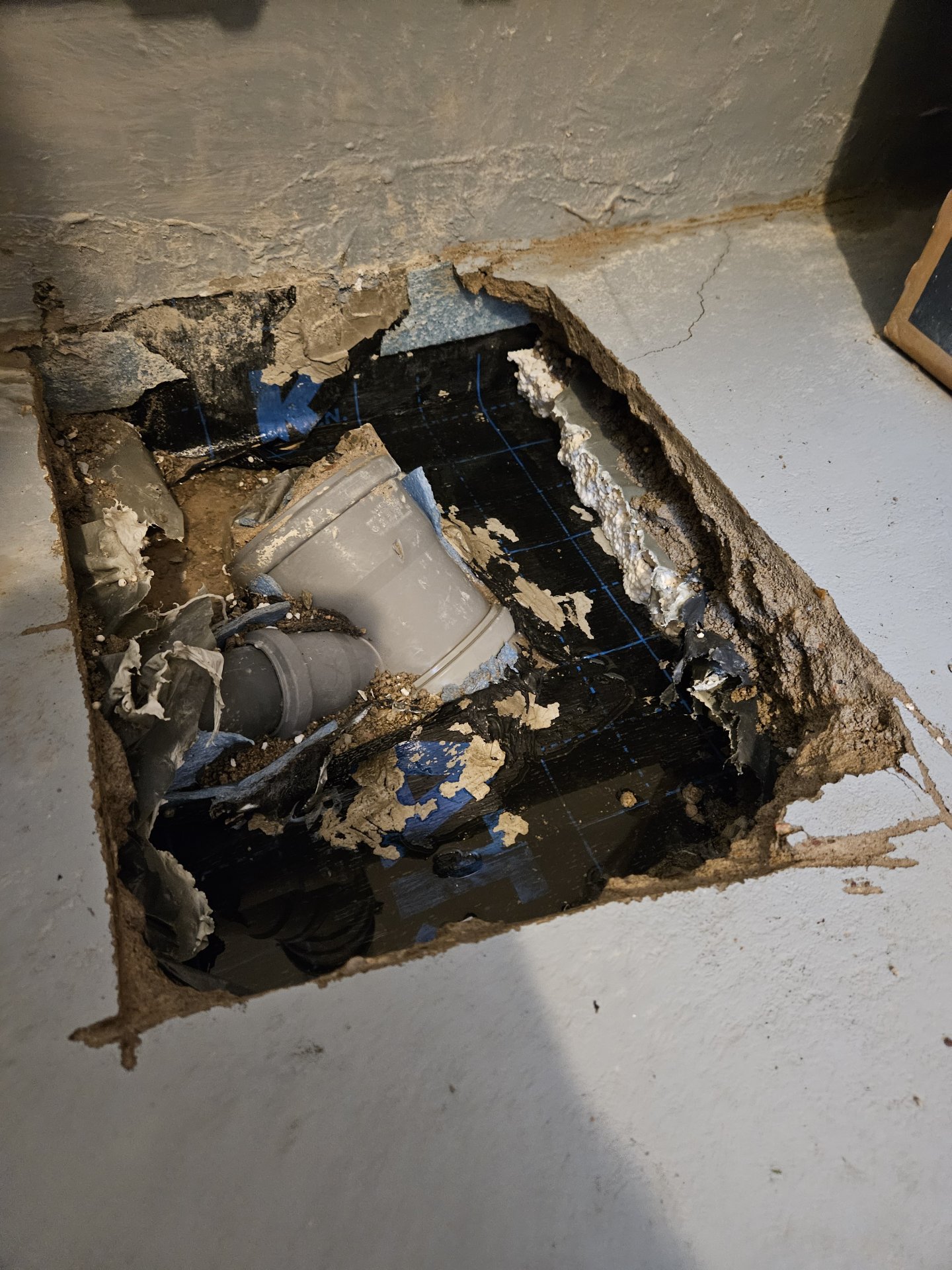

    Wenn du keine Wand oder Stütze in unmittelbarer Nähe hast kannst du Kernbohren, von einem anbindenden Fundament in Nähe gehe ich auch nicht aus.
  3. #3 DominikW, 29.03.2025
    DominikW
    DominikW
    05.05.2018
    14
    Die Wand befindet sich (siehe Foto 2) fast direkt dahinter , vllt. 20 cm zum Rohr . Der Strang wurde so gelegt, dass er so nah wie möglich anschließend nach oben laufen soll.
