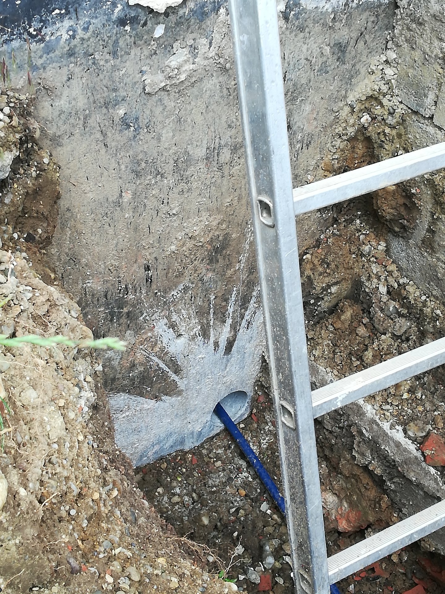

    Bei uns wurde eine Wasserleitung nach außern verlegt (Tiefe ca. 1,20m) mittels Kernbohrung (Betonwand, 37cm dick). Die Durchführung ist nun mit der oben genannten Ringraumdichtung verschlossen.
    Meine Frage wäre nun: kann ich den äußeren Teil des Lochs einfach so lassen, oder muss/sollte dies auch geschlossen werden und falls ja: mit was? Die Dichtung deckt ja nur wenige Zentimeter des Loches ab (Gebäudeinnenseite).

    WU Beton?
    Foto von aussen?

    Mh... das erkenne ich wie, wenn es keine entsprechenden Bauunterlagen gibt?
    Foto reiche ich nach... :)

    Hier nun das Bild.
    Ich nehme an es handelt sich um eine schwarze Wanne?

    Eigentlich sollte die Ringraumdichtung so weit aussen wie möglich sitzen.
    Die Schrauben sollten aber von Innen erreichbar sein.

    OK, die sitzt jetzt ganz innen. Kann man die nochmal lösen, oder sollte man die jetzt nicht mehr aufmachen?
    Wenn wir es so lassen, wie es ist, würde man das von außen noch mit Beton zu machen oder mit etwas anderem?

    Ich hab jetzt ne Curaflex noch nie in der Hand gehabt.... (Immer nur Hauff + Doyma)
    Normalerweise Schrauben lösen, und da hin schieben, wo Sie hin muss, Schrauben "handfest" anziehen.
    Wenn man von Innen aber nicht an die Schrauben kommt, ganz ausfädeln, umdrehen und dann wieder rein.
    Das restliche Loch bleibt dann wie es ist.

    Das ist ja Doyma ;)
    Die hat Muttern mit einer Sollbruchstelle, das heißt, wenn sie "fertig" angezogen wurde, dann brechen die Plastikmuttern weg. Die
    Na ich schau mal nach, ob ich das noch in die Mitte des Lochs bekomme, sollte aber machbar sein, wenn man das ohne Bedenken wieder lösen kann.
    Die Schrauben sind auf der zugänglichen Seite, das ist also kein Problem, es gibt eben nur die Sollbruchstelle nicht mehr, das heißt ich muss für mich selbst rausfinden, wann gut ist... das ist bissl blöd.

    Plastikmutter und Sollbruchstelle? :yikes
    Auweia, hab ich das so lange neme gemacht?
    Früher waren die mal Top + wiederverwendbar :mauer
    Normale Mutter nehmen (V2A wenn verfügbar)
    Anzugsmoment war 15-25Nm also handfest.
    Auf so ne Ringraumdichtung kann man auch mitm Hammerstiel klopfen um die nach "hinten" durch zu stupsen.

    Naja, das sind sogenannte ITL (integrated torque limiter) Muttern. Die sind aber nur aufgesetzt. Drunter ist schon V2A, also alles gut. Die sollen halt verhindern, dass man das Ding kaputt macht. Ich teste mal... Tatsächlich steht in der Anleitung drin, dass es bündig mit der Außenwand abschließen soll. Da hatte ich jetzt eigentlich erwartet, dass der Installateur das richtig macht.. nuja.

    Kernbohrloch vor dem verschieben säubern (Bohrschlämme raus)

    Würde ich nicht zwingend sagen.
    Kann auch Altbestand sein, und nur gegen Bodenfeuchte sein.

    Der Bau ist von 96. (oha, ich glaub ich bin im falschen Forum^^)
    Wir haben einen Pumpensumpf (falls das relevant ist).
    Es war beim aufbaggern nichts nass, auch nach den schweren Niederschlägen die Tage steht nirgends Wasser an. Ich nehme also stark an, dass es nur gegen Bodenfeuchte ist.
