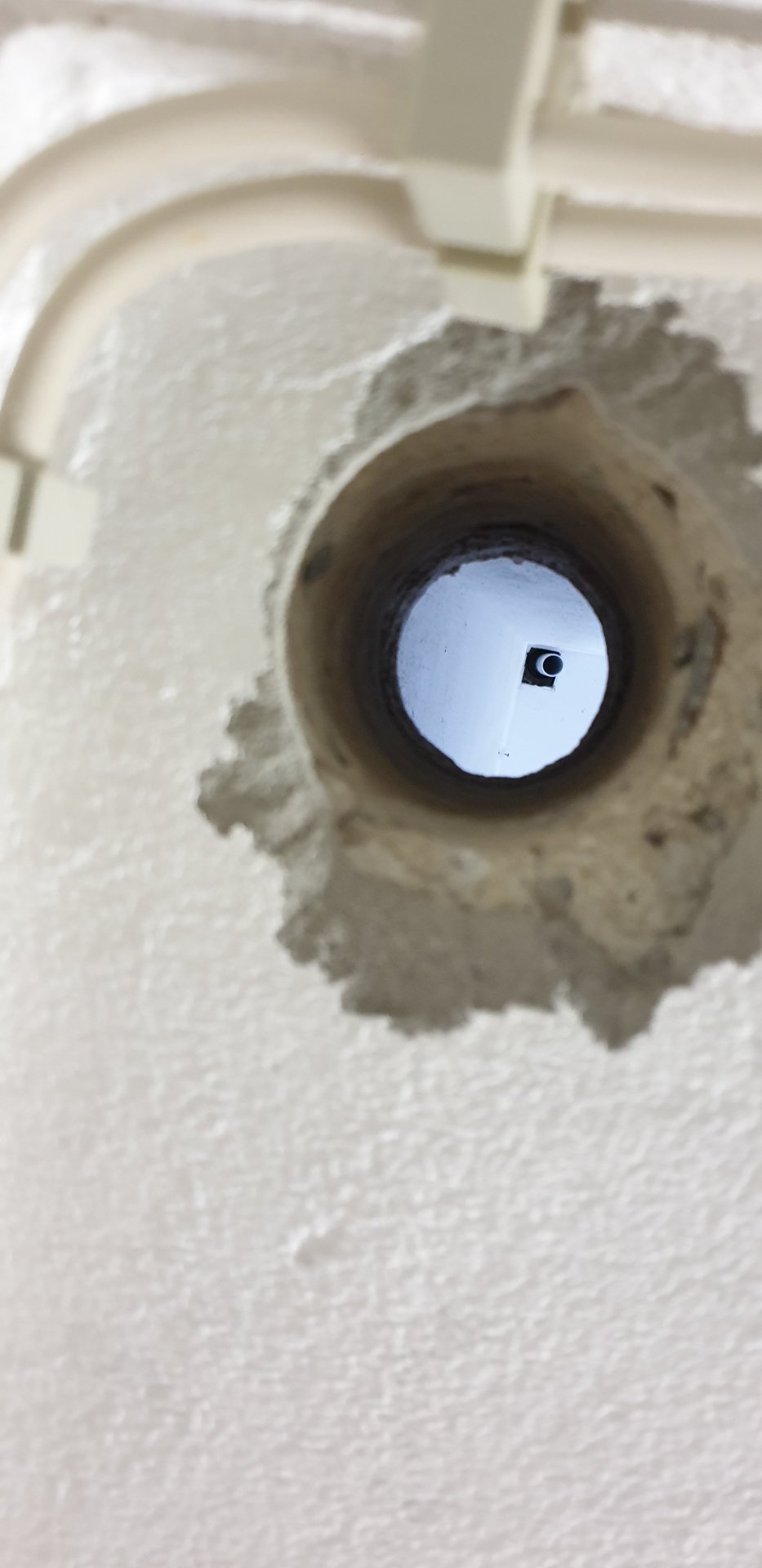

    Moin Zusammen,
    Ich habe eine Frage an Euch bzw. Beauche mal euren Rat.
    Wir sanieren gerade das Obergeschoss unseres Hauses. Hier haben wir das alte Bad raus gerissen und machen es gerade neu. Vorher gabs nur ne Badewanne, nun solls ne Dusche werden.
    Das Problem ist der Abfluss, da dieser deutlich über Niveau für die Dusche liegt. Folgendes ist nun unser Plan: Bohrung durch die Decke (ca 100x100mm) in das 2016 neugemachte Badezimmer darunter. Dort Bohrung durch den Boden in den Heizungskeller, dort unterzug und ab.
    Mein Problem ist die Bohrung im Badezimmer im EG. Wie gehe ich am besten durch die Fliesen ohne alles zu zerstören, bzw Risse in den Fliesen zu provozieren?
    Einen Kernbohrer habe ich leider nicht, auch keinen 100er Fliesenbohrer.
    Danke für Eure Hilfe!

    Das Rohr möchtest du mit Sicherheit mit einem Rohrkasten verkleiden oder? Du könntest die Fliese auf die Größe des Rohrkastens ausflexen. Wie ist denn allgemein der Aufbau? Wie kommst du durch den Rest der Decke?

    Moin Sven,
    das Rohr soll anschließend verkoffert werden, richtig.
    Hatte geplant die Decke anschließend zu durchbohren, bzw aufzustemmen. Andere Möglichkeiten hab ich im Moment nicht, bzw. wüsste ich nicht.
    Hab die Decke 2016 einmal aufgestemmt, das war nicht ohne.
    Denke mit der Flex wirds am saubersten. Die Idee ist gut.

    120 mm Bohrkrone gibts zB bei Amazon für 35,70 € für SDS Plus Bohrhammer-
    dauert seine Zeit aber funktioniert irgendwie.
    Zuerst ein dünnes Loch für den Zentrumsbohrer mit langem Steinbohrer ganz durch die Decke bohren,
    das 120 er Loch jeweils von unten und obenbohren, damit es keine großen Ausbrüche gibt.

    Moin Andreas,
    gefällt mir grundsätzlich gut die Idee.
    Feinsteinzeug rausflexen, dann mit der Bohrkrome weiter.
    Mein Problem ist leider, das ich bis Montag die Bohrung gemacht haben muss. Amazon liefet derzeit so schnell nicht und die Baummarkt Ware kommt gegen die Decke nicht an.

    Bohrkronen müssen bei Beton mit Wasser gekühlt werden, was ein Problem darstellen könnte. Von oben läuft der Estrich voll, von unten ist die warscheinlich nicht zu halten.

    Was anderes bleibt so kurzfristig wohl nicht mehr übrig. Am besten wäre natürlich ein Kernbohrspezialist mit geeignetem Gerät.

    Die Bohrkrone muß ja nicht geschont werden und kann wie die vom Elektriker verwendet werden,
    außerdem kannst du ja Pausen machen.
    Suche mal nach Bohrkronen etc- dann findest du sicher etwas, was das flexen durch die Fliesen erspart.

    Also hat geklappt. Ich habe alle Ratschläge kombiniert.
    Fliesen mit Flex raus, dann einmal mit nem bohrer durch die Decke, den Boden, dann mit Bohrkrone (68er für Dosen) und Stemmmeißel durch.

    Achso ok das ging also allgemein nur um ein 50er Rohr? Ich hatte das so verstanden, dass ein 100er Rohr rein soll. Aber schön dass es geklappt hat.
