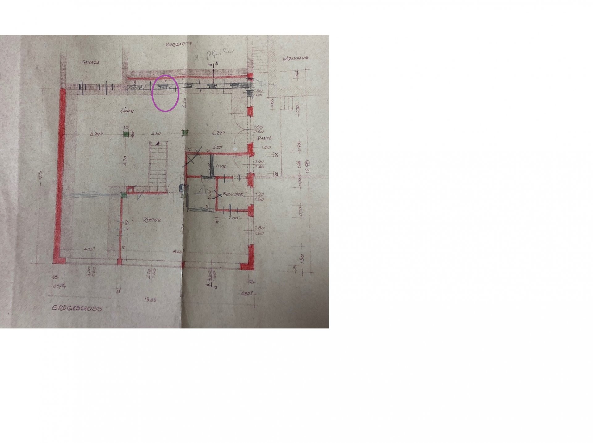

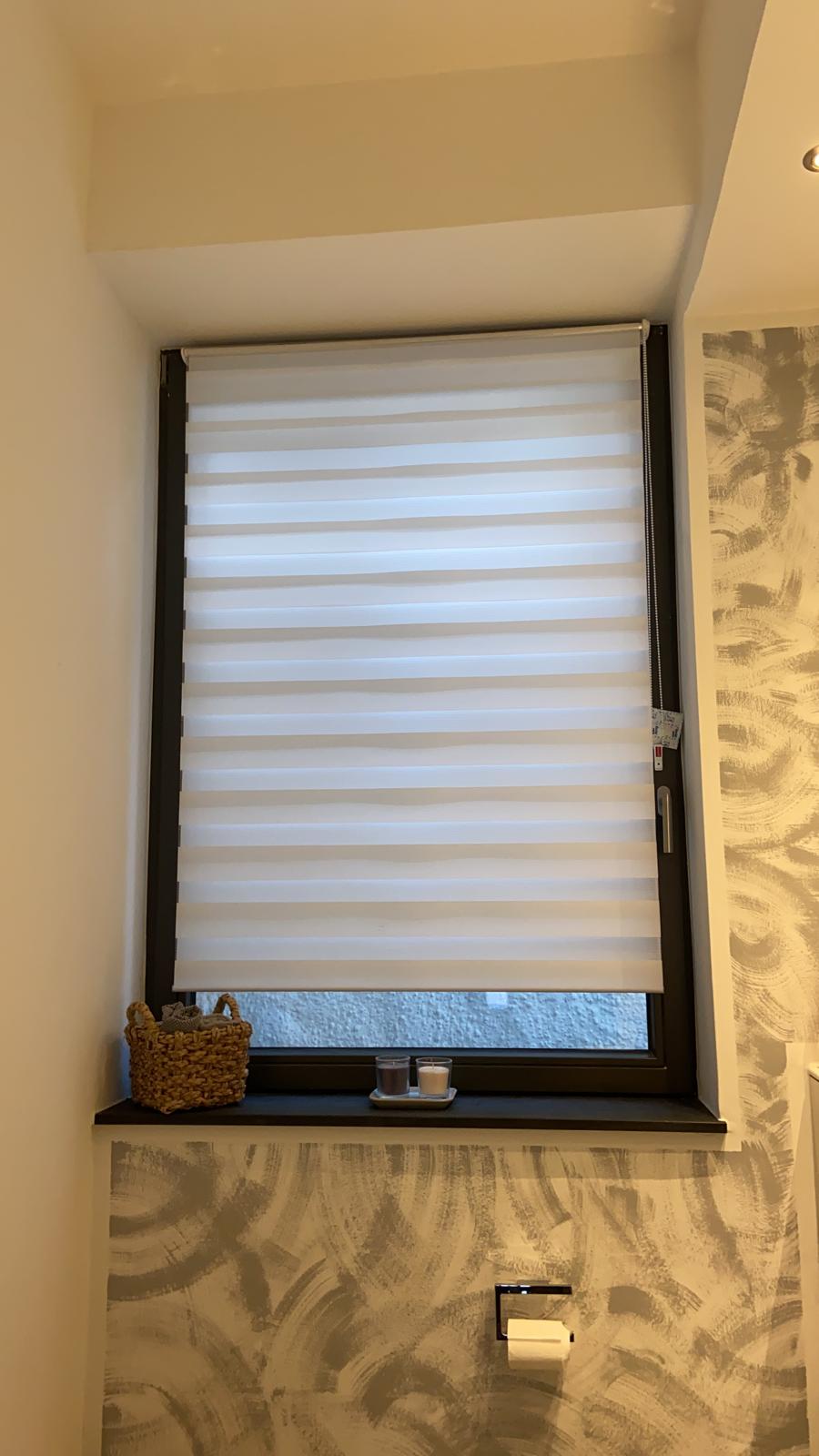

    ich muss ein HT Rohr 100er Durchmesser im Bereich des Fenstersturzes nach außen führen.
    Wo wäre die Bohrung am sinnigsten anzuordnen? Ich muss zwingend im oberen Bereich nach außen, links und rechts von diesem Fenster befinden sich weitere Räume und ebenfalls Fenster.
    die Wand besteht aus einem 38er Ziegelsteinmauerwerk. Stahlbetondecken.
    Der Sturz über dem Fenster ist aktuell mit Rigips verkleidet um div. Leitungen zu verstecken.
    LG und vielen Dank!
    Micha

    Denke das wird nicht ohne durch einen Statiker gerechnet hinhauen der Sturz hat Laut Foto nicht viel mehr als 15cm oder ? Also der Ansatz wäre nur möglich wenn der Sturz eigentlich gar nicht nötig wäre... das müsste man rechnen.
    dann könntest du an beliebiger Stelle bohren
    Alternativen wie Bohrung und einen Stützring zur lastverteilung einbringen sind meiner Meinung nach viel zu teuer und aufwändig. Auch da müsste der Sturz viel höher sein.
    Die günstigste Variante wäre eher noch ein anderes Fenster zu verbauen, oben aufdopplung und dann (mit Freigabe vom Profil Hersteller) durchs Rahmen Profil gehen.
    Ich denke es geht um eine Abluft Anlage oder ?
    Pfusch Variante: einfach selber bohren (lassen) und schauen was passiert.

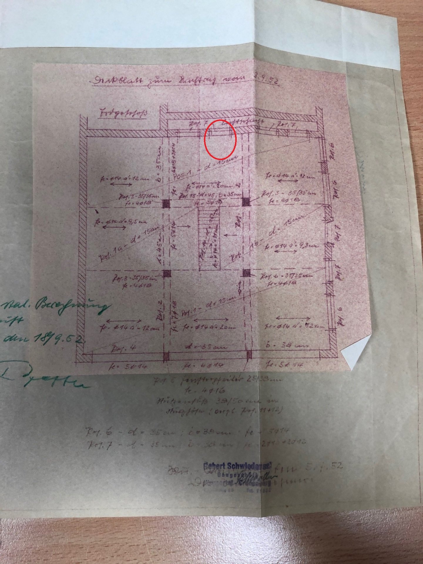

    Hallo Simon,
    danke für die rasche Antwort. Ich dürfte eher gute 30cm Platz haben ab Fensteroberkante bis zur Stahlbetondecke.
    Anbei Auszüge aus den alten Bauakten, vielleicht helfen sie ja weiter :)
    LG Micha

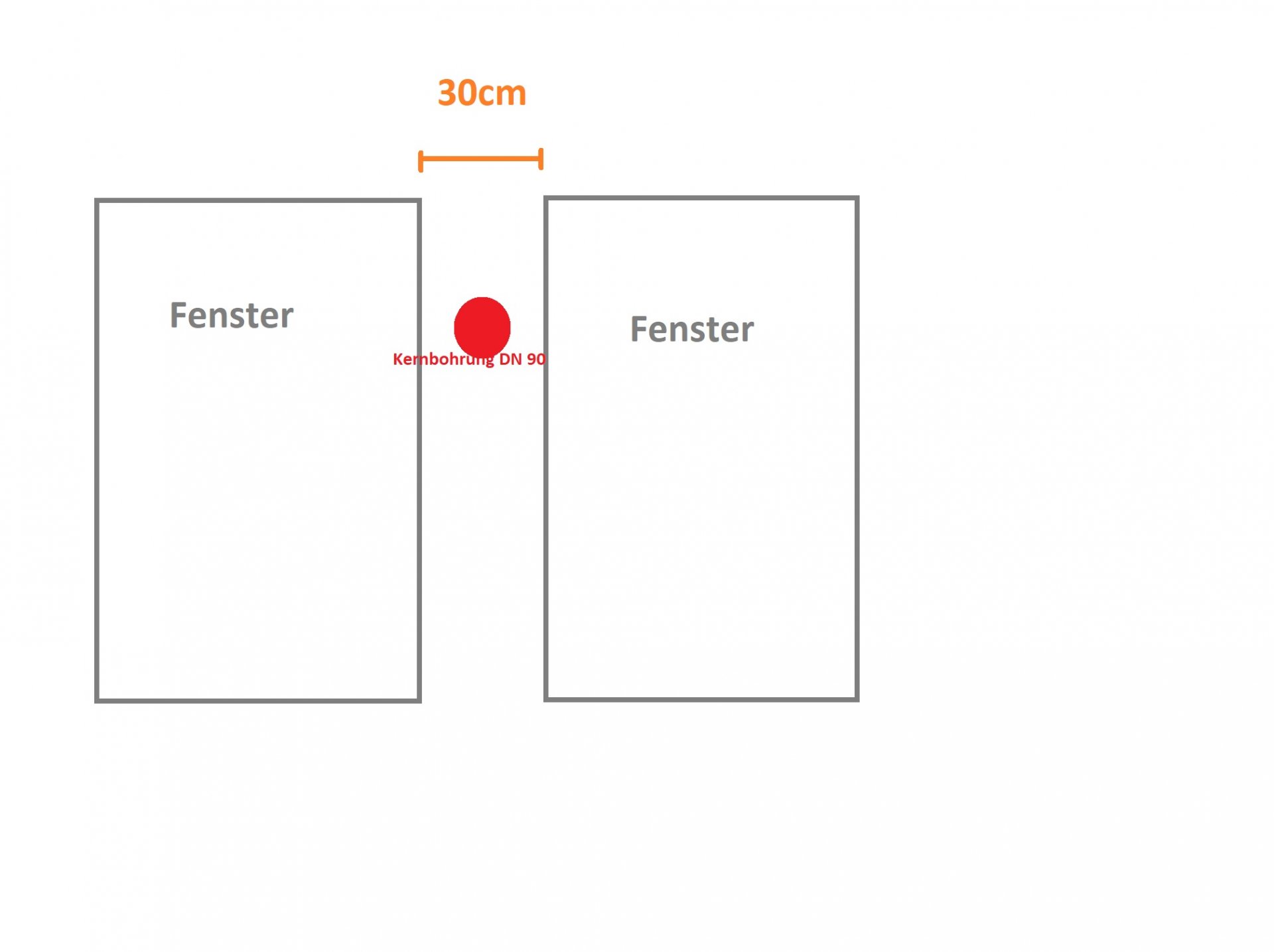

    Hallo zusammen :-)
    Wäre die Kernbohrung so möglich anzuordnen? Zwischen den Fenstern unterhalb vom Sturz.
    Danke nochmal!!
    LG Micha

    Wenn dort keine Rohre oder Leitungen verlaufen ist das eine gute Idee! Schade dass man das auf dem Foto gar nicht gleich gesehen hat ! Sonst wäre die Idee viel früher gekommen.

    Die Idee kam mir auch erst im Nachhinein :-)
    Leitungen verlaufen dort nicht. Links von dem oberen Bild im Bad ist die Wand in Trockenbauweise erstellt worden, dort würde ich aufmachen und die Kernbohrung nach außen führen.
