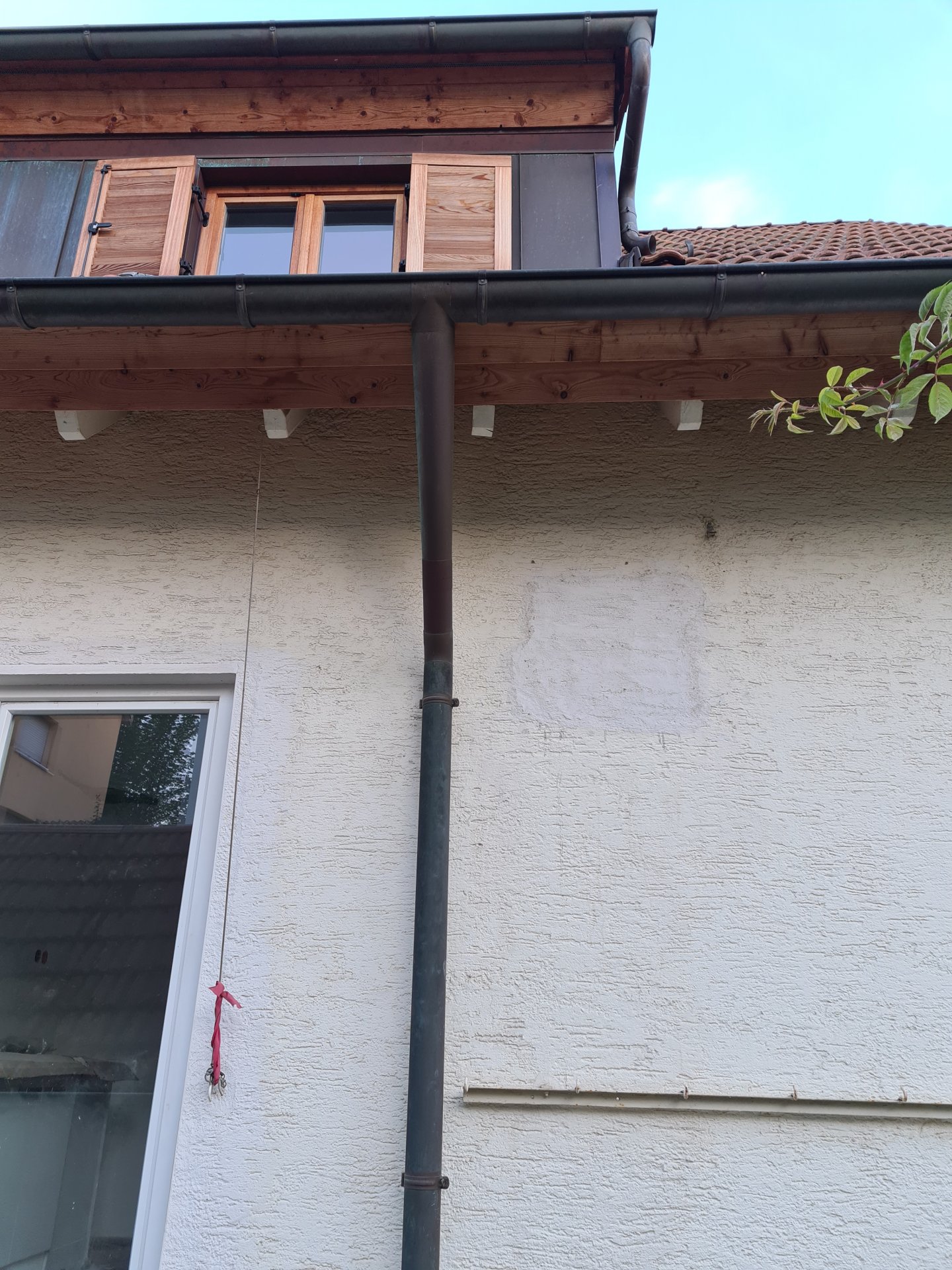

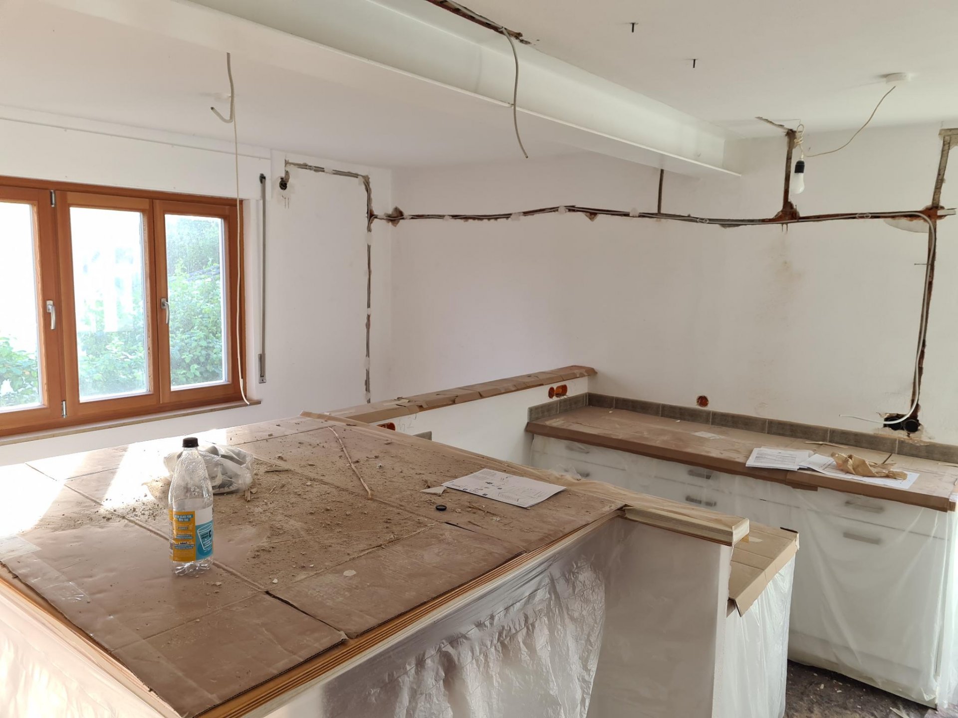

    Wir haben ein Haus gekauft, bei dem ein Durchbruch von mehreren Wänden zu einer großen Wohnküche erfolgt ist. Dafür wurden Stahlträger eingebaut. Es gibt eine Kücheninsel mit Herd die wir gerne weiter verwenden würden. Zusätzlich wollen wir eine Dunstabzugshaube mit Abluft einbauen. Der Stahlträger führt oberhalb des Herdes in direkter Linie zur Auswand. Daher wäre unser Plan, dass wir das Abluftrohr der Dunstabzugshaube in den Stahlträger zu legen und das ganze zu verkleiden.
    Zahlen/ Daten
    Stahlträger: Breite 20 cm, Höhe 22cm evtl. HEA 220
    Wand: Ziegelwand ungedämmt
    Decke: Holzbalkendecke
    gewünschter Durchmesser Dunstabzug: 15cm
    Unsere Frage: Ist es sicher eine Kernbohrung direkt neben den Stahlträger, quasi innerhalb des doppel Ts zu machen? Auf dem Bild sieht man den Stahlträger mit Blick auf die Außenwand. Das Kabel, das mittig vor dem Stahlträger zu sehen ist, ist für die Dunstabzugshaube.

    Nein im Flansch / auflagerbereich bitte keine Bohrungen machen !
    Mindestens 50cm daneben
    was ist im Geschoss darüber ? Grundriss ? Evtl kann man es dort an einer Wand entlang nach draußen führen, könnte ggf. Einfacher sein

    wenn das Abkoffern des Trägers unter demselben für Dich kein Problem darstellt, dann würde ich doch darüber nachdenken den Küchenbereich doch lieber vollflächig abzuhängen. Dann bist Du auch mit der Abluft und deren Austrittstelle nach draußen maximal flexibel und kannst zudem schön Beleuchtung integrieren.

    Vielen Dank für eure schnellen Antworten! Oberhalb befindet sich ein Badezimmer, welches wir so übernehmen. Daher ist es nicht leicht möglich den Abluftkanal da zu verlegen.
    Das mit dem Decke abhängen schauen wir uns nochmal vor Ort an.
    Das Problem mit einer Bohrung wäre, dass die Gefahr besteht, dass sich der Stahlträger wegdreht, oder? Könnte es sich lohnen darüber noch mit einem Statiker zu sprechen? Oder muss man da an sich gar nichts rechnen, weil der Bereich grundsätzlich immer tabu ist?

    Der Stahlträger führt zu einer Außenwand, im Bild sieht man einen anderen Putz an der Stelle an der der Stahlträger innen ist.

    Dem flächigem Abhängen der Decke stehen wir eher kritisch gegenüber. Es handelt sich um einen 65qm großen Wohn/ Ess/ Küchen/ Gangbereich. Die bisherige Deckenhöhe beträgt 248cm. Ich denke, dass der Raum mit niedrigeren Decken schon recht anders wirken würde. Davor würden wir uns vermutlich für eine Umlufthaube entscheiden.

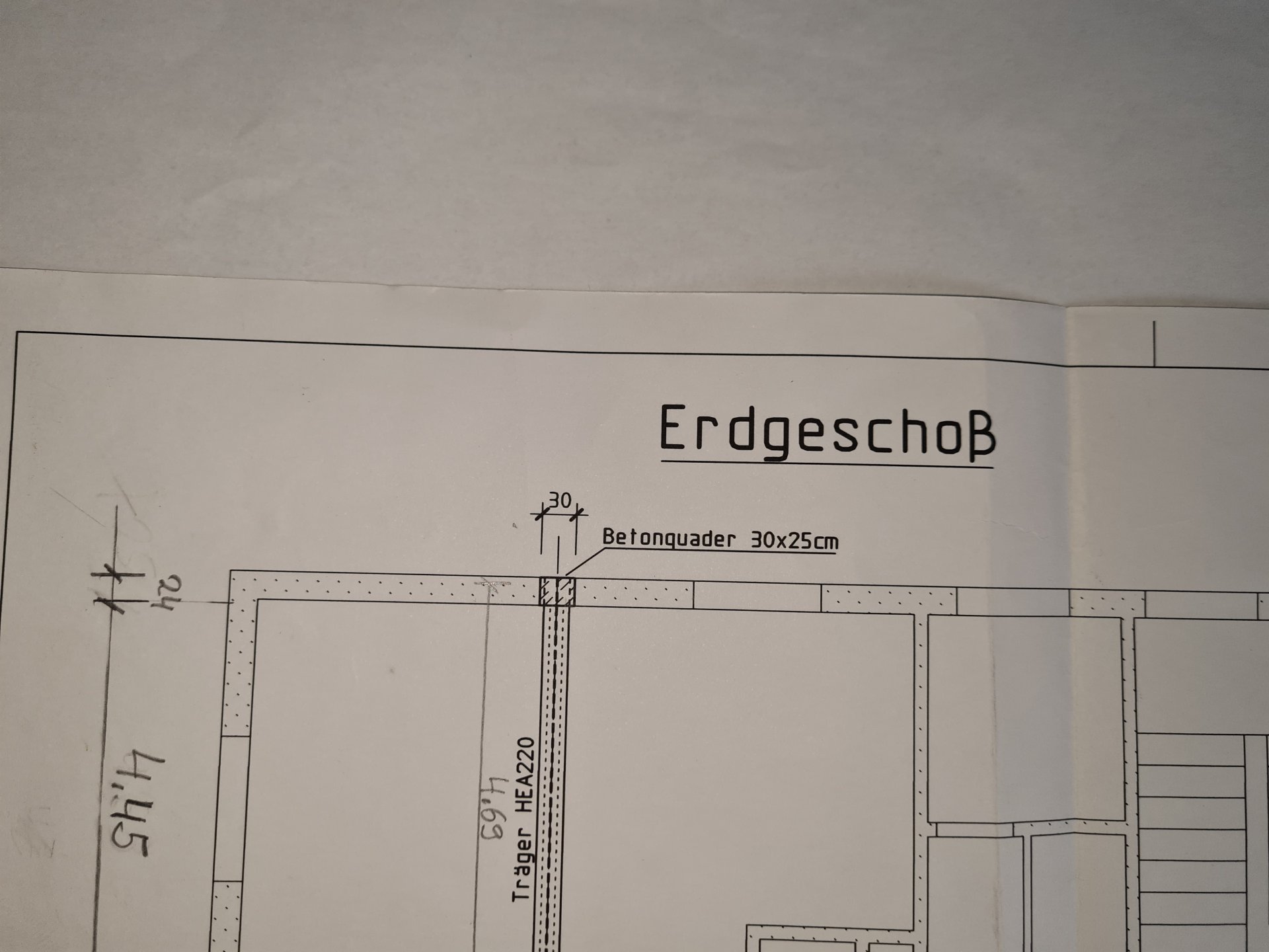

    Anbei noch der Ausschnitt aus dem Architektenplan zur Wandabfangung. Da versuche ich nachher mal jemanden zu erreichen, vielleicht können die mir grünes Licht geben.

    Ich habe eben nochmal mit dem damals planenden Architekten und Ingenieur gesprochen. Er meinte, dass es kein Problem ist, solange wir das Betonauflager unterhalb nicht verletzen. Wir sollen das von einem Profi machen lassen, der so etwas kann.
    Vielen Dank für euer Hilfe, Tipps und Einschätzungen!
