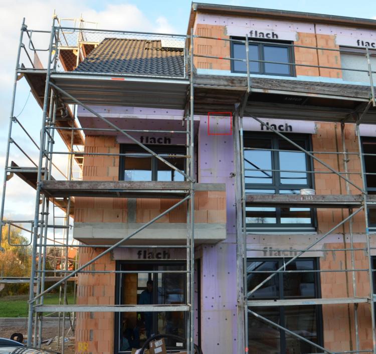

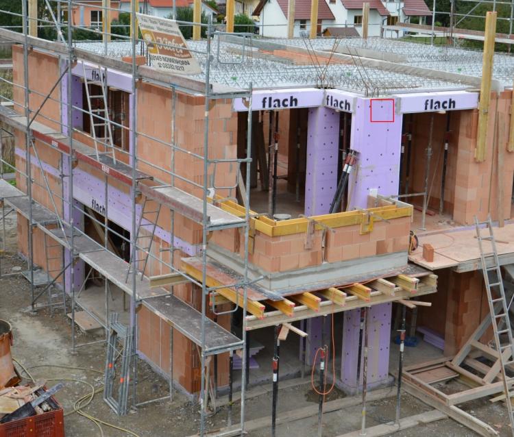

    ich würde gerne an der markierten Stelle eine Kernbohrung (ca. 50-60mm) machen lassen um dort die Kälteleitungen eine Splitklima durchzuführen. Leider sind wir durch die vielen Fenster ziemlich gebunden, was die Platzierung angeht. Natürlich muss genau hier die Stahlbetonstütze verlaufen, aber woanders geht es leider nicht.
    - Also, seht ihr da ein Problem für die Statik oder so?
    - Sollte ein Mindestabstand zu Rolladenkasten eingehalten werden?
    - Wieviel Aufwand ist es, so ne Kernbohrung machen zu lassen? Teuer?
    Vielen Dank für eure Hilfe.
    Das musst du deinen Statiker fragen.
    Frag deinen Sanitär, der kann dir das bei dem Durchmesser vielleicht auch machen. Kosten irgendwo vermutlich um die 50-150 EUR, ausser du beautftragst eine Spezialfirma mit Anfahrt usw usw.

    sicherlich schwierig zu bohren ohne ein wichtiges Stahlteil zu treffen,
    an sonst wie #2

    Den muss ich erstmal über den Bauträger in Erfahrung bringen.
    Wenn ich das richtig sehe auf den Fotos, müsste eigentlich direkt neben dem Rolladenkasten noch 10-15cm ohne Stahlarmierung sein. Gibt's auch Gerätschaften, mit denen man Stahlarmierungen aufspüren kann? So wie diese Tester für Elektroleitungen ...

    den Statiker sollte man grundsätzlich kurz fragen.
    Wobei ich da kein großes Problem sehe. Die Stütze ist vermutlich einfach so breit in Beton, damit es ein homogenes
    Bauteil ist, da hätte es auch weniger Beton und mehr Mauerwerk statisch getan.
    Da du von einem Bauträger sprichst ist dieser natürlich auch zu fragen.
    Ob das in der Gemeinschaft überhaupt gestattet ist wäre zu prüfen.
    Wo soll das Gerät den befestigt werden?
