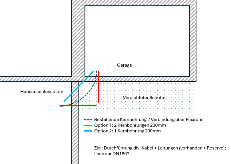

    zu folgender Situation wäre ich für eure Expertenmeinung sehr dankbar:
    Haus und Garage Bj. 2015. Keller weiße Wanne. Garage steht frei direkt neben dem Haus.
    Jetzt bräuchten wir für PV, Wallbox, Gartensauna und weitere Kabel, sowie eine DN32 Wasserleitung eine Durchführung vom Hausanschlussraum in die Garage. Die Leitungen sind teilweise bereits vorhanden oder sollen später gezogen werden. Die angehängte Skizze verdeutlicht die Situation.
    Beim Bau der Garage wurde eine 100mm Kernbohrung in die weiße Wanne gesetzt und von da ein 68er Flexrohr vor dem Gießen der Bodenplatte in die Garage gezogen. Abgedichtet in der Kellerwand mit einer Ringraumdichtung. So weit so gut. Aber was jetzt?
    Diese Optionen sind mir eingefallen
    1. Die vorhandene Kernbohrung im Keller erweitern und eine Kernbohrung durch die Bodenplatte der Garage stumpf 90° stoßen. Problem: da bekomme ich kein Futterrohr durch und der 90° Winkel ist zudem zum Einziehen der Leitungen schlecht.
    2. Eine neue diagonale Kernbohrung. Kann man diese mit einer Ringraumdichtung abdichten? Die Dichtung würde ja nicht mit der Außenkante sauber abschließen, sondern je nach Winkel der Bohrung nach innen versetzt sitzen.
    Wie würdet ihr vorgehen?
