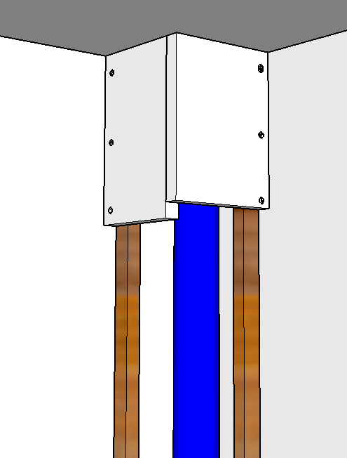

    Was mir gerade noch eingefallen ist:
    Statt einen Kabelkanal zu nehmen, könnte man doch auch eine Verkleidung aus Gipskarton bauen oder?
    Das Loch wird ja in der Ecke sitzen. Somit sind ja schon mal 2 massive Wände vorhanden.
    Auf die beiden Wände würde ich eine Leiste aus Holz schrauben: jeweils auf der gesamten Länge.
    Dann Gipskarton zuschneiden und auf diese Leisten schrauben.
    Das Ganze könnte man dann tapezieren und streichen...
    Spricht da etwas -- abgesehen vom Aufwand und der Tatsache, dass man dann nicht mehr so leicht and Leitung kommt -- dagegen?

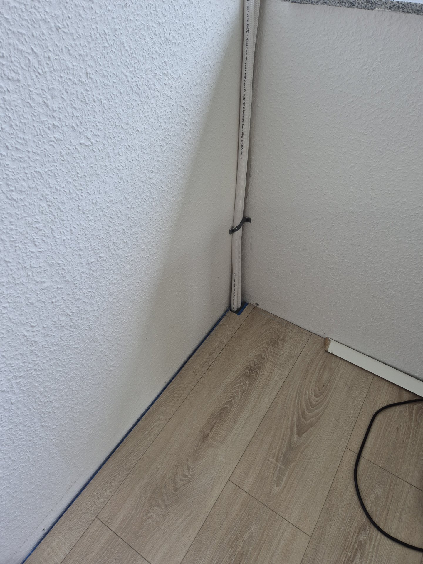

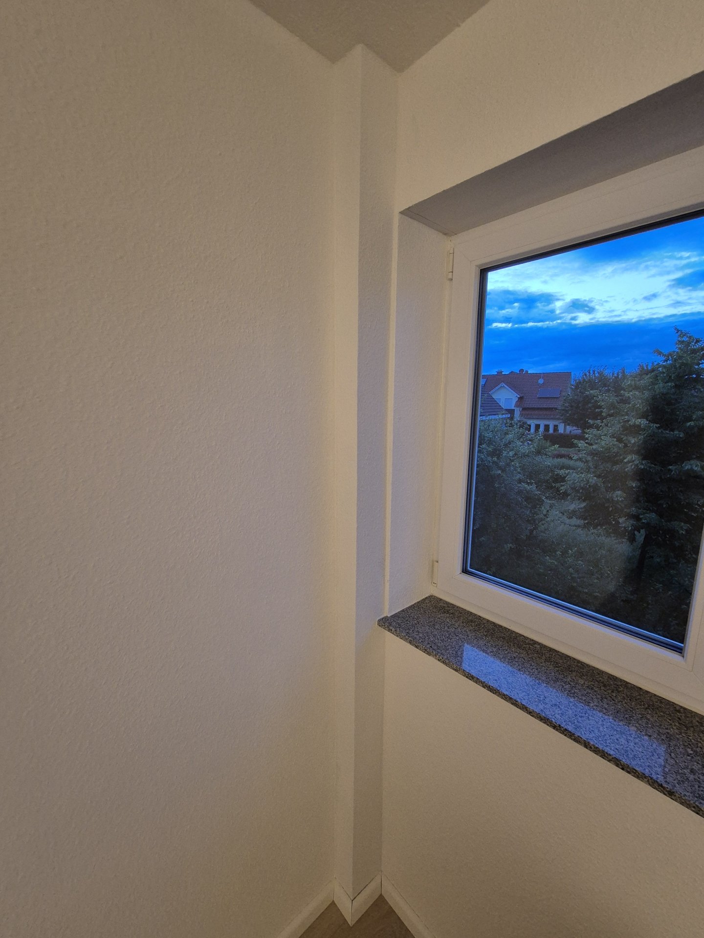

    Wenn mir @Fred Astair jetzt noch erklären könnte, wieso mein Ergebnis von "Lebensuntüchtigkeit" zeugt!?
    In welcher Welt ist denn bitte Kanal besser/schöner/ansprechender als tapezierter und gestrichener Gipskarton??
