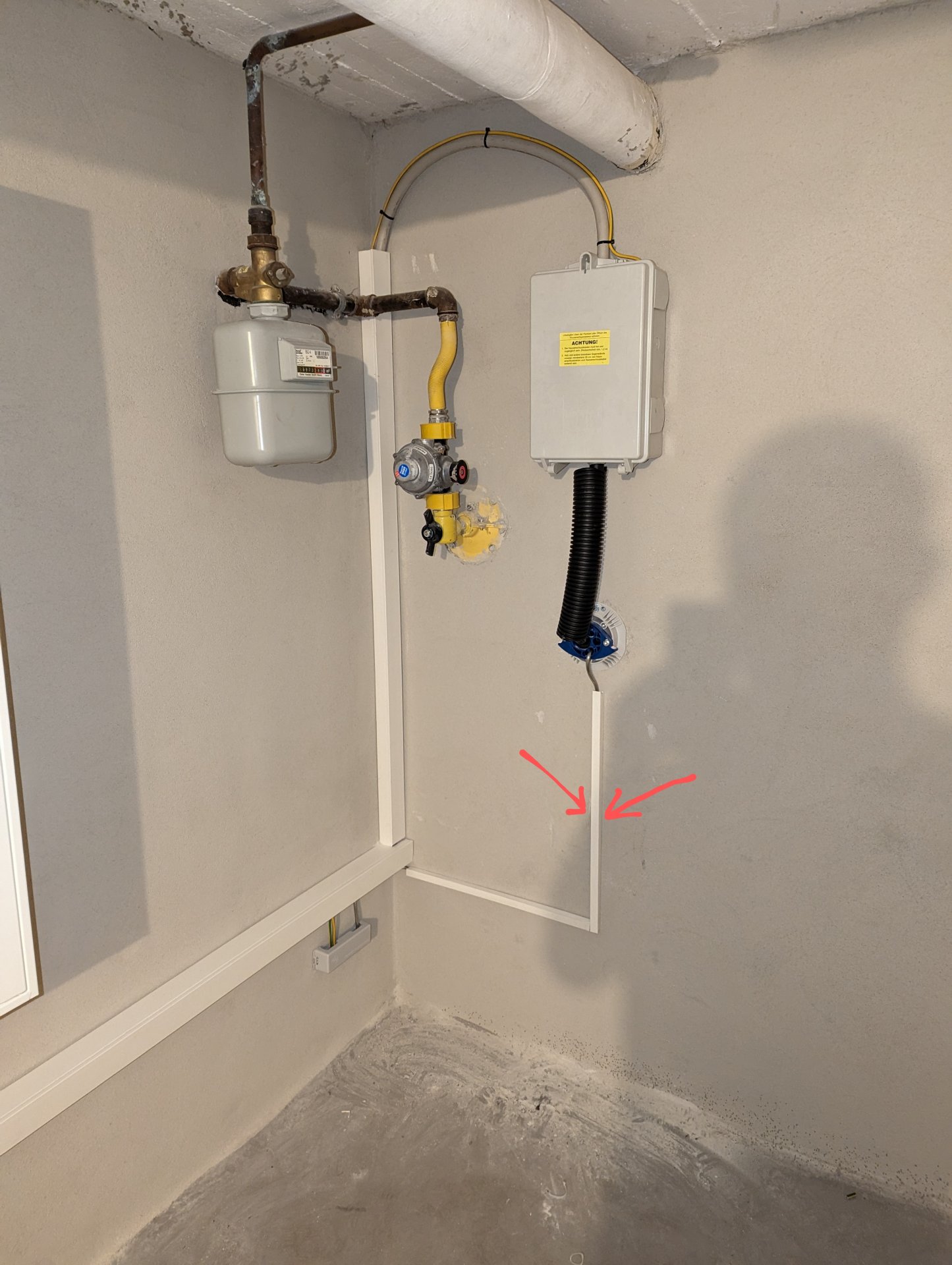

    bei unserem Altbau wird aktuell die Elektrik gemacht (bis vor einer Woche noch Drehsicherungen).
    Da die alte Hauptleitung zu "dünn" war, musste auch eine Tiefbaufirma zwecks Verlegung einer neuen Leitung kommen.
    Die alte Leitung ging lose durch den Kriechkeller.
    Für die Neue war eine Kernbohrung in den Keller erforderlich.
    Die Kernbohrung wurde vom Elektriker organisiert.
    Soweit so gut.

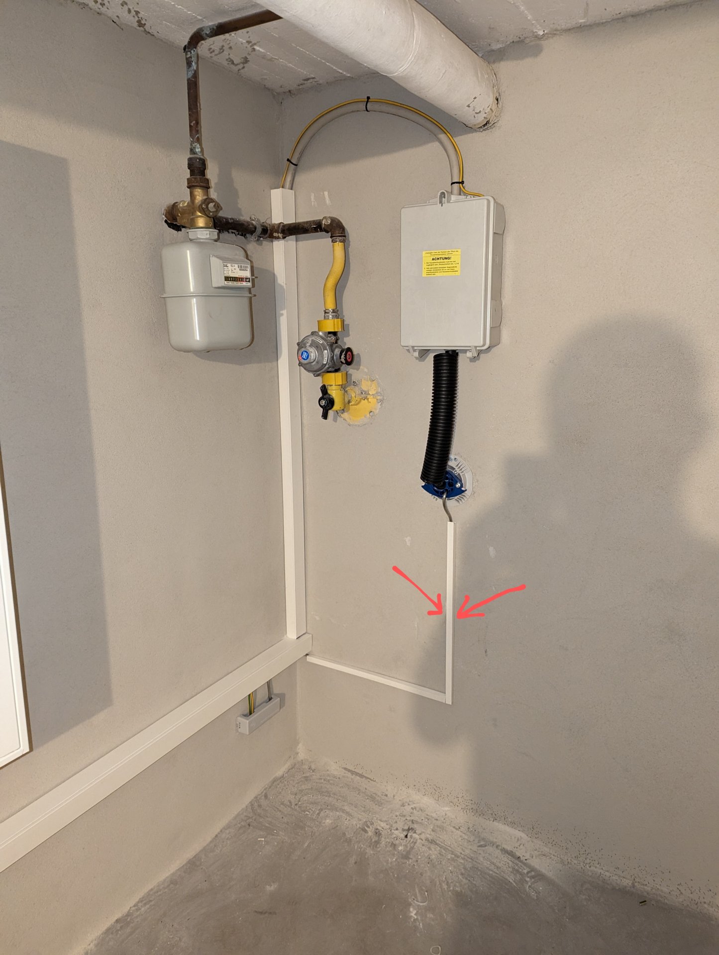

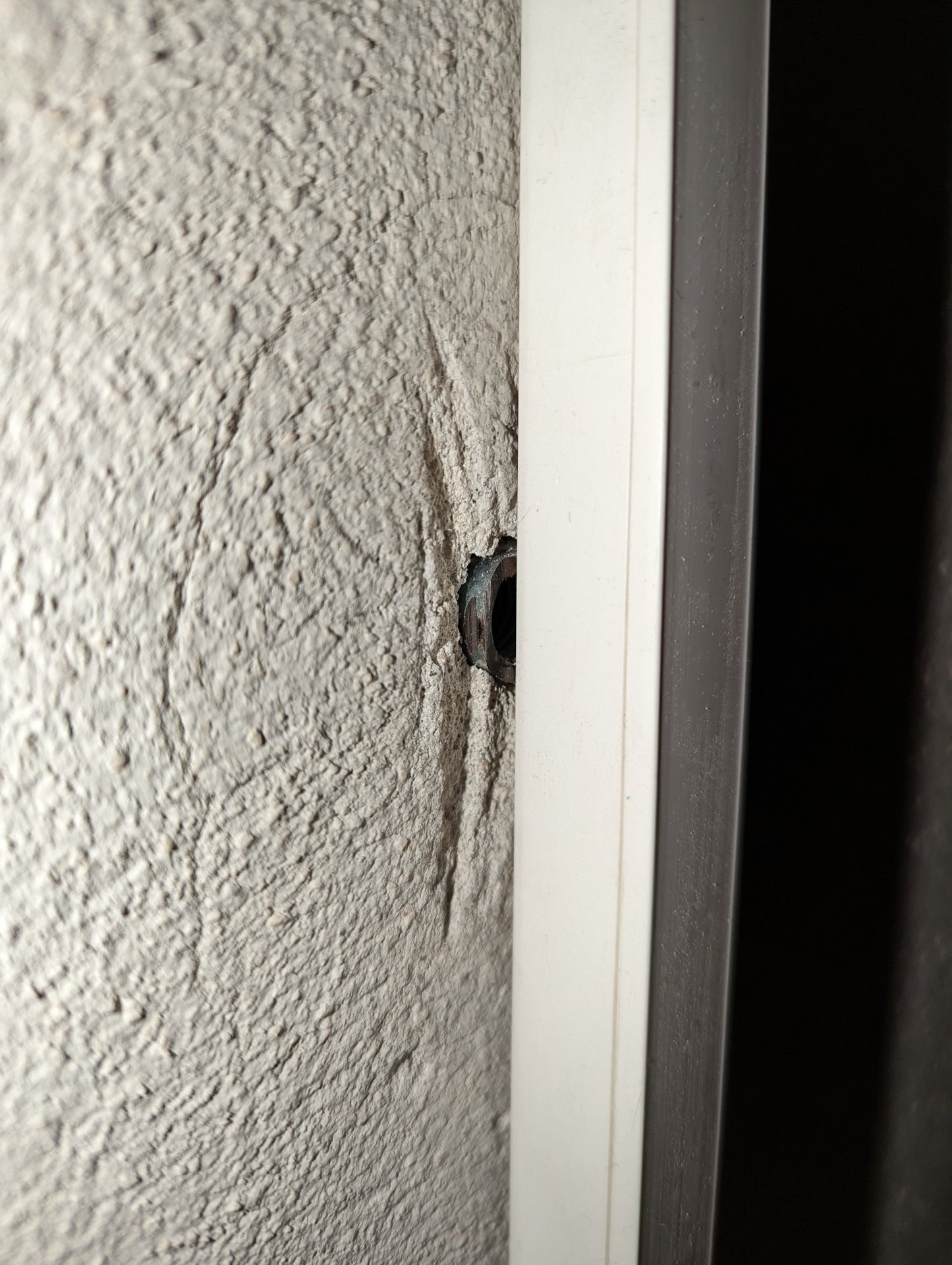

    Nachdem letzte Woche die Bohrung durchgeführt und auch die Verkabelung installiert wurde, ist meiner Frau und mir Abends aufgefallen, dass gut 20-30 cm unter der Bohrung, direkt hinter dem Kabelkanal der Erdung eine Art Metallhülse bzw. ein Metalldübel in der Wand stecken gelassen wurde.
    Uns macht das etwas "Angst", denn wir wissen nicht was das ist, welche Funktion das erfüllt (hat), warum es in der Wand gelassen wurde und vor Allem ob es künftig zu Feutigkeitseintritt führen könnte.
    Natürlich haben wir den Elektriker telefonisch kontaktiert und ihn auch schon angeschrieben.. und bisher noch keine Antwort erhalten.
    Spätestens, wenn die Zimmer im Haus verkabelt werden sehen wir ihn wieder (und versuchen auch weiterhin ihn zu erreichen).
    Super wäre es, für die Zwischenzeit, wenn hier jemand das Geheimnis lüften und uns sagen könnte, was es mit diesem Metallteil auf sich haben könnte.

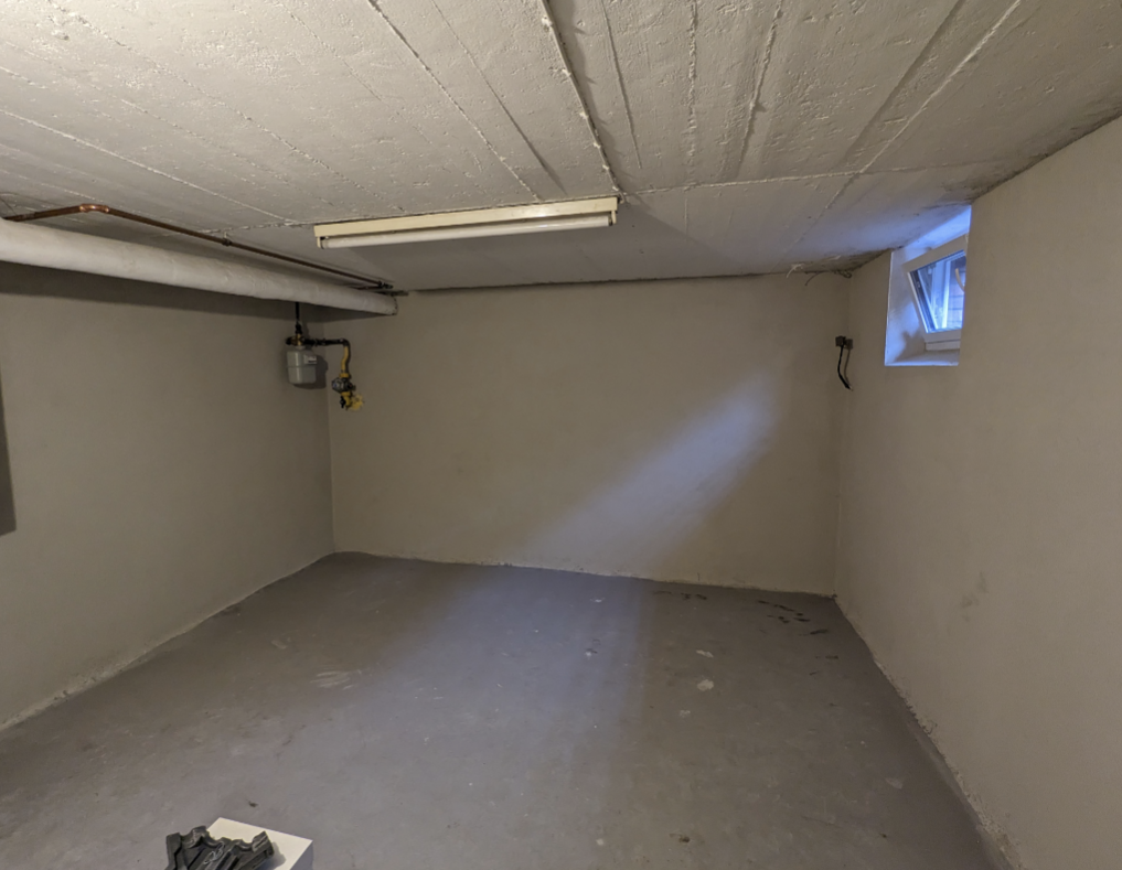

    Wenn du ein Bild vom alten Zustand hättest würde das sehr helfen...
    Besonders spektakulär und dramatisch siehts jedenfalls erstmal nicht aus.

    Danke für die Antwort.
    Hier ein Bild vom vorherigen Zustand..
    Ist halt eine leere Wand ;)

    Schon kurios... Man sieht auf dem Bild nicht ob das ein altes Rohr ist das da zum Vorschein kam, oder nur so ein alter eingeschlgener Rohrhalter der umgebogen wurde.
    Ich meine das Ding war einfach nur überputzt, dann war der "Huppel" im Weg als man den Kabelkanal da hin machen wollte, als hat man halt mal die Flex da hin gehalten und jetzt sieht man plötzlich was vorher unter dem Putz verborgen war. Soweit meine Theorie dazu woher das alte Ding da plötzlich kommt.
    Wenn da früher kein Wasser reinkam, dann sollte da auch jetzt nichts reinkommen. Meine Meinung.

    Ohne die Bilder gesehen zu haben, rate ich mal, dass das der Dübel ist, mit dem das Kernborgerät angeschraubt war.
    Entwarnung.

    Der @Fred Astair hat wohl vollkommen recht, das ist kein alter Rost, das kommt davon wenn man den "neuen" Dübel der etwas aus der Wand steht abflext...

    Achso.. Ich kann Dir versichern, dass das erst seit dem Tag der Bohrung existiert. Die Wände und bestimmt 3 cm dahinter waren blank.
    Ich sollte erwähnen, dass wir im Ostfriesland leben.
    Der Keller war in der Vergangenheit feucht.
    Wurde schonmal komplett von Innen abgedichtet.
    Daher auch die Paranoia.
    Meine einzige Theorie zu dieser Hülse ist, dass sie eine Art Verankerung für den Kernbohrer gewesen sein könnte.. hatte gehofft, dass hier schonmal jemand ähnliches gesehen hat.
    Edit: Das bestätigt dann die Theorie.
