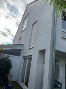

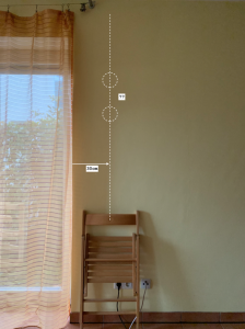

    Hallo liebes Forum,
    ich spiele mit dem Gedanken mir einen Kaminofen zuzulegen. Dazu müsste ein Edelstahlkamin an der Fassade nachgerüstet werden. Durch die baulichen Randbedingungen gibt es genau eine Stelle, wo ein Edelstahlkamin an der Fassade geführt werden kann.
    Dadurch ergäbe sich der Bedarf mit geringem Abstand ((60cm - 18cm)/2 = 21cm Rest) zur Fensterlaibung eine 18cm Kernbohrung anzubringen.
    Außenwand hat 36,5cm Porenbeton.
    Rolladenkasten ist gedämmt, vermutl. nicht tragend.
    Haus aus 2004.
    • Ist so eine Bohrung unkritisch?
    • Muss das sich ein Statiker angucken?
    • Kann der das ohne die alten Pläne zu haben oder bin ich auf die Kooperationswilligkeit des Architekturbüros angewiesen, was damals im Auftrag eines Bauträgers geplant hat?
    Über konstruktive Hinweise würde ich mich freuen.
    Hajo

    in Markierten Bereiche dürfte man problemlos einen Durchbruch erstellen.
    Vorher vielleicht mit einem
    Kabeldetektor durchgehen um keine Kabelleitungen zu durchtrennen.
    ich gehe davon aus das dort auch keine Kabel lang laufen

    Nee, die Kabel gehen nach unten.
