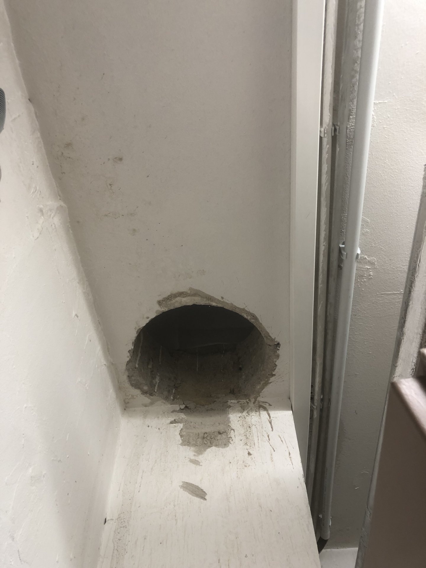

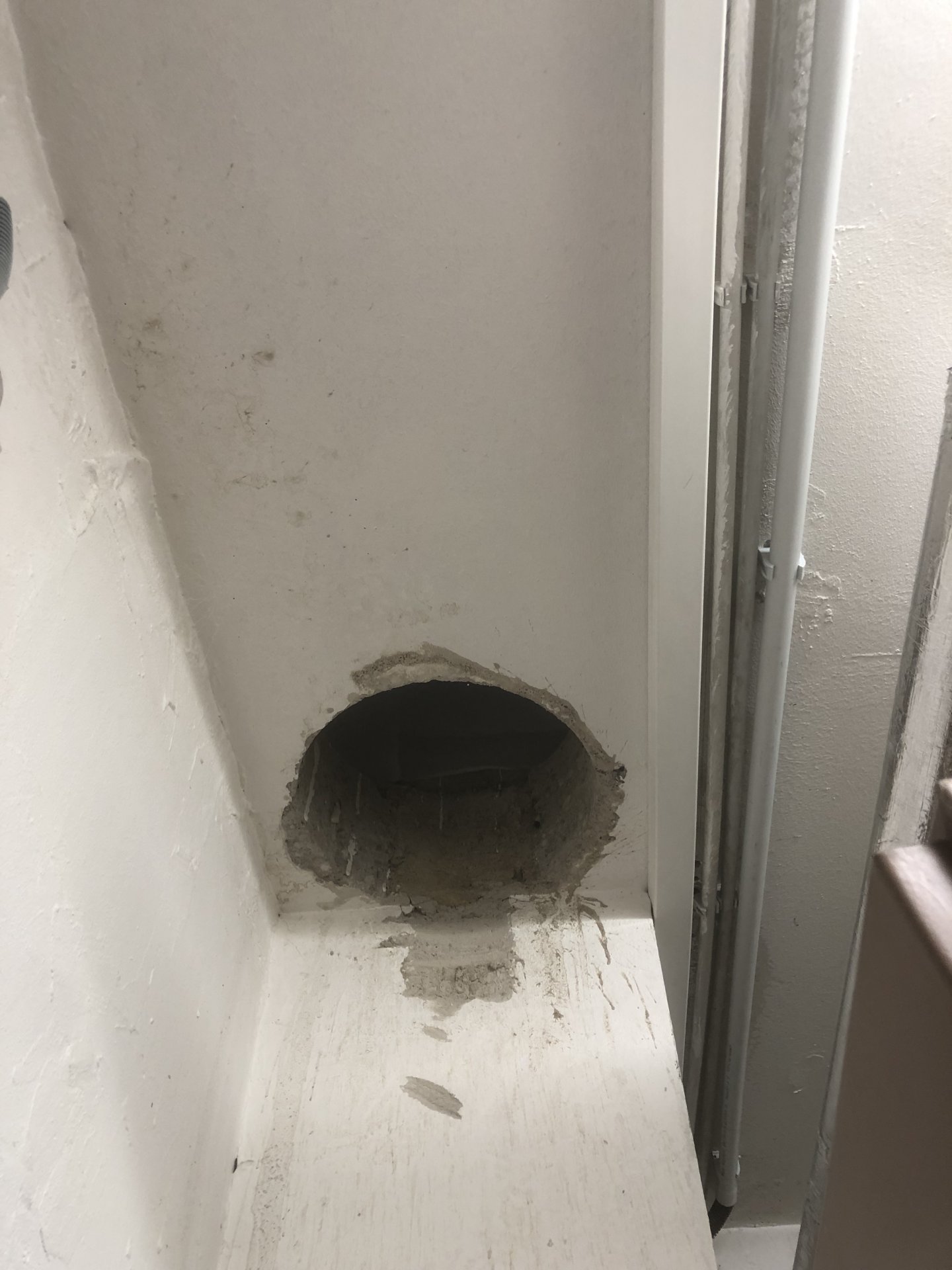

    Hintergrund:
    Wir wollen einen Wäscheabwurfschacht durch zwei Stahlbetondecken.
    Durchmesser der Rohre innen ist 300mm.
    Außendurchmesser ist 315mm.
    Es wurde alles gebohrt und ich habe darauf bestanden das vor dem Estrich und FBH der Wäscheschacht installiert und verkleidet werden soll. Das wurde nicht gemacht sonder auf später verschoben.
    Der Firma ist jetzt aufgefallen das die Bohrung um 15mm zu klein ist.
    Eine nachträgliche Vergrößerung ist laut Fachfirma nicht möglich, da schon FBH verlegt.
    Vorschlag, 250mm Rohre verbauen, was wir aber nicht wollen.
    Hat jemand ne Idee wir das Loch zu vergrößern ist?

    Mach eine Schalung drunter und gieß das Loch mit Beton aus. Hoffentlich sind nicht bereits zu viele Eisen durchbohrt.
    In allen Häusern mit Wäscheschacht waren diese überflüssigen Dinger verstellt und wurden nicht benutzt.
    Es sei denn, Ihr betreibt ein Hotel, eine stationäre Pflegestation oder ein Kreuzfahrtschiff.
    Ansonsten von unten nach oben bohren, denn oben bekommt Ihr das Gestänge nicht mehr angedübelt.

    Wenn die FBH liegt, liegt vermutlich auch der Estrich.
    Um die Kernbohrmaschine zu befestigen, braucht es zwei sehr belastbare Dübel in ca. 30-40 cm Abstand zum Loch.
    Das bohrt keiner mal so durch den Estrich.

    Richtig, das meinte auch die Firma. Das die Maschine mit Bohrkrone nicht fixiert werden kann.
    Alternativ: Könnte von unten gebohrt werden?

    Unser "Bohrer" hatte eine Maschine die seitlich an der Wand befestigt wurde

    Wenns eine saubere Bohrung ist, dann bekommt man das Rohr mit 300mm (Innen) auch auf die Bohrung mit 300mm aufgesetzt ohne da eine große "Kante" zu produzieren. Und unten gehts auch wieder nahtlos weiter. Das muss man halt sauber montieren, mit Montageschiene, Längsmuffe und einseitig mit Linksgewinde-Bolzen, dann geht das schon. Wenn das den Herren unmöglich erscheint, dann kann man einen kleinen Konus aus Blech einsetzen (bekommt er beim Lüftungsbauer seines Vertrauens), der den Innendurchmesser nur um einige mm reduziert, aber ansonsten eine "nahtlose" Durchführung erzeugt. Das geht alles, wenn man will...

    Es gibt Acrylglasrohe auf Länge zu bestellen. Die sind 300 AD. Das in das Loch und dann oben und unten mit der Muffe ran. Als Pfuschlösung. 1m kostet aber um 160 Euro.
    Vielleicht gibt es auch andere Rohre mit AD 300.
    Oder aus einem Stück KG Rohr mit der Stichsäge ein Steifen (ausrechnen) rausgesägt und dann rein ins Loch und dann das KG Rohr da rauf mit der Muffe oder glattem Ende. Dann hast du aber auch den Versatz innen. Also Bastellösungen gibt es. Oder auf Vertrag bestehen. Auch dafür gibt es Lösungen
