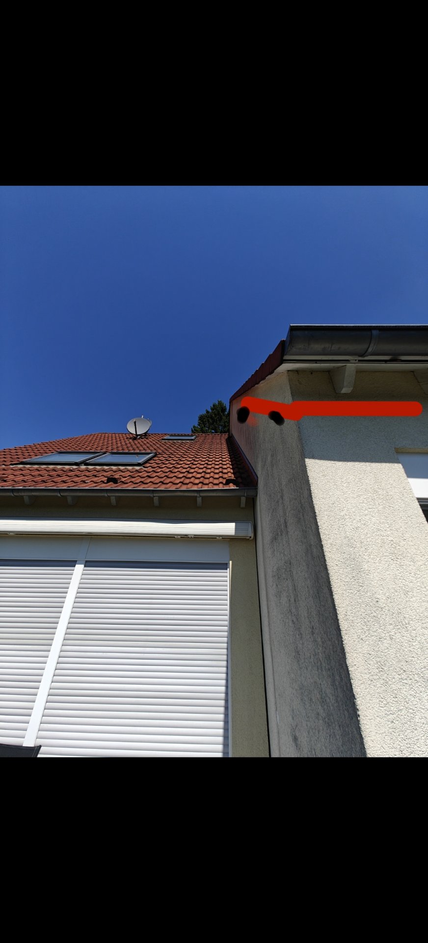

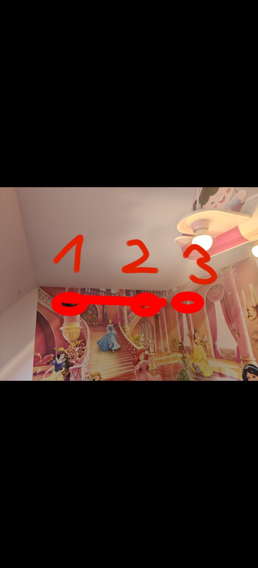

    Hallo, demnächst wird eine Klimaanlage installiert und ich wollte vorab fragen, ob folgendes Vorhaben möglich ist.
    Zwei Kernbohrungen je 65mm bei der Außenfassade mit schwarze Markierung.
    Im Innenraum müsste das in etwa Punkt 1 und Punkt 2 sein ( bei Punkt 3 seitliche Wand, gehe ich ins Nachbarzimmer, das spielt aber für die Außenfassade keine Rolle).
    Kinderzimmer linke Seite ist Dachschräge 3m. Die Wand mit der 1 und 2 ist da 2m lang. Über diesem Zimmer wo die 1 und 2 Bohrung Kennzeichnet sind, ist noch ein ausgebauter Spitzboden.
    Ist es bei der Außenfassade möglich zwei 65 mm Kernbohrungen vorzunehmen in einer Linie?

    Weshalb sollte das nicht möglich sein? Sind doch überschaubare Durchmesser.
    Die Markierungen (1+2) auf diesen beiden Bildern passen allerdings nicht zusammen. Wenn die Punkte 1+2 im Zimmer waagerecht sind, können sie an der Aussenfassade ja nicht in der Schräge sein.
    Wenn das eine Fachfirma ausführt, wissen sie schon, wo sie bohren müssen.

    Du hast Recht. Ich habe es schlecht eingezeichnet. Zwei auf der selben Linie als Kernbohrung 65mm ohne Probleme möglich? Die Firma meinte, das geht nicht und man muss die versetzen und nicht in einer Linie bohren.
    Das wurde aber schlecht aussehen weil man dann zwei Richtungen mit Kanälen abdecken muss....

    Die perspektivische Verzerrung der Außenansicht ist sehr stark, anhand des Bildes lässt sich nicht einschätzen, ob sich die gewünschten Bohrungen realisieren lassen. Das solltest du auf den Bauplänen des Hauses (Ansichten und Schnitte) besser erkennen können. Denk auch dran, dass die Außeneinheit auf Konsolen stehen wird, deren senkrechte Schenkel an der Wand befestigt werden müssen. Da wäre zu prüfen, ob diese mit der Eindeckung des tiefer gelegenen Dachs kollidieren.
    Und falls das schon das Dach des Nachbarhauses sein sollte, brauchst du die Einwilligung der Grundstückseigentümer, dass deine Klimaanlage in deren Luftraum ragen darf - am Besten grundbuchlich gesichert, damit bei einem Eigentumsübergang die Nachfolger ebenfalls daran gebunden sind. Bei der Gelegenheit kannst du dann auch gleich mit den Nachbarn abstimmen, wann das Gerüst gestellt wird. Apropos Gerüst: weiß das ausführende Unternehmen, dass eins benötigt wird?

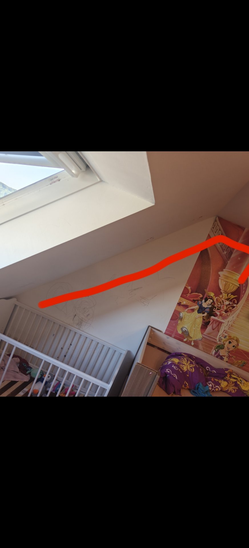

    1. Bohrungen werden wahrscheinlich an der Dachschräge entlang gebohrt werden müssen ( siehe Foto)? Links hinterm Bett sind an der Dachschräge mehrere Steckdosen, die von einer Baufirma damals gemacht wurden.
    2. Wenn ich statt 65mm einfach 80mm bohre, dann müssten doch 2x 1/4 , 2x 3/8 , 2x Steuerleitung 4G 1,5mm² und 2x 16mm Kondensatschlauch durch das Loch passen?
    3. Eine Kernbohrung mit 80mm Durchmesser mit Abstand zum Ringanker sollte doch kein Problem darstellen? Über dem Kinderzimmer gibt's einen Spitzboden, der ist auch ausgebaut.
    Ich dachte jetzt lieber an eine etwas breitere Bohrung ( T-Stück für Klimaleitung ) nicht zulässig nach meiner Information.
    Wenn ich mit einem Bosch - D tect ausschließen kann, dass auf der Höhe der Kernbohrung kein Stahl verläuft, sollte das statisch doch in Ordnung sein, dort eine 80er Bohrung ( anstatt zwei 60mm lieber einen 80mm) zu bohren?

    Solange du nicht den Ringanker oder einen evtl. vorhandenen sonstigen Träger (möglicherweise auch wandgleich) anbohrst, habe ich bei 80 mm Bohrdurchmesser auch keine Bedenken wegen der Statik. Gedanken machen musst du dir aber um die Abdichtung und ggf. die Dämmung. Beides ist abhängig vom vorhandenen Wandaufbau.
