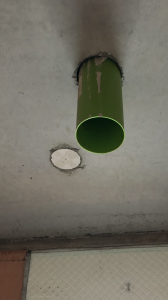

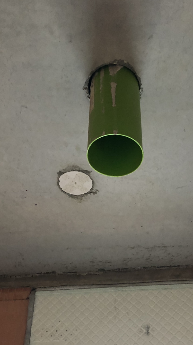

    wir haben ein Neubau über einen GU gekauft und gestern waren wir auf der Baustelle und haben erschrocken die ausgefranzten Ränder der Kernbohrungen gesehen, siehe Bilder. Ist das so normal? Würde es reichen, wenn die Baufirma das hinterher einfach wieder zu spachtelt oder kann es hier auch statische Probleme geben, wenn so unsauber gebohrt wird. Sollten wir auf eine neue Filigrandecke bestehen?
    Wir wissen echt nicht mehr weiter und sind für jeden Ratschlag dankbar.

    Nein, geht sicherlich schöner und am besten vorher geplant und werksseitig vorgesehen.
    Ich würde einen Nachweis vom Statiker fordern, vor allem da hier Bewehrung durchtrennt wurden. Da hier noch kein Aufbeton vorhanden ist kann die Bewehrung ggf. in dem Bereich verstärkt werden. Wenn ordentlich gespachtelt wird sieht man nachher davon nichts mehr. Nur mal nebenbei: Wird die KWL Verrohrung in der Decke verlegt? Falls ja auch mal den Statiker darauf ansprechen ob das berücksichtigt wurde...
    Nerven bewahren und wegen so einer Kleinigkeit nicht fertig machen lassen ;)

    Hallo Boergi,
    vielen Dank für Ihre Antwort. Wir haben bereits beim Verkaufsgespräch (im November) eine Belüftung gewünscht, ich weiß auch nicht warum die Löcher nicht werkseitig hergestellt wurden, vllt waren die Deckenelemente schon bestellt. Aber leider hat man darauf ja keinen Einfluss bei einem GU :(
    Die KWL mit den Rohren in der Betondecke wurde laut GU vom Statiker geprüft, die einzige Auflage war wohl, dass die Kernbohrungen einen gewissen Abstand zu den Wänden haben. Also gehe ich davon aus, das die durchgetrennte Bewehrung schon eingeplant ist.
    Meine Frage bezog sich eher ob der ausgefranzte Rand noch ein Problem darstellen, weil hier ja zusätzlich Bewehrungen frei liegen, können diese nicht Rosten und verlieren ihre Funktion wenn da kein Beton mehr drum ist?

    Jop, hätten die anderes herum bohren sollen - nun zu spät. Es gibt aber meines Wissens nach Reparaturmörtel wegen der Bewehrung.

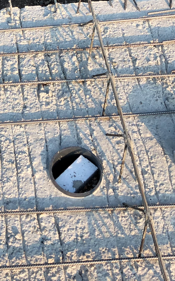

    Ich würde mal sagen das ist gestemmt und keine Kernbohrung, aber sei es drum - oberseitig einige Zulagen als Matten oder Stab Stahl dazu und gut ist, I. D. R. liegt da genug verwertbares Material auf jeden BV, was ich nicht sehe inwieweit diese Öffnung an einer Randzone oder Gebäudecke oder Aussenwand oder eine weiterführende KS Wand liegt - sollte dies der Fall muss dieser Bereich auch noch mit Zulagen versehen werden. Ansonsten Verschluss mit Zement Mörtel feinkörnig etc oder Korrosionsschutz auf die Eisen dann mit normalen Putz verschließbar Auch bei Siggi gehört etwas Bewehrung noch dazu ...
    Edit dieses auf dem Foto anliegende Rest Bewehrung abflexxen lassen, das hat dort so nah am Rohr nichts zu suchen.
