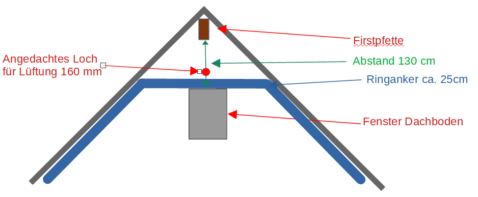

    Es geht um einen gedämmten Dachboden innerhalb eines Neubaus, wo - aufgrund geringer Anwesenheiten auf dem Dachboden - sehr selten gelüftet wird. Aus diesem Grund ist die Idee, dort nachträglich eine dezentrale Lüftung (mit Wärmerückgewinnung) einbauen zu lassen. Damit der Luftaustausch im ganzen Dachboden sichergestellt ist, wird mit zwei Geräten geplant.
    Von Außen würde es am elegantesten aussehen, wenn sich die Kernbohrungen (je 165mm) oberhalb des Fensters befinden. Jetzt stellt sich mir jedoch die Frage, ob es statisch überhaupt möglich ist, an der geplanten Stelle das Loch zu bohren, da sich dieses zwischen Ringanker und Firstpfette befindet.
    Alternativ könnte ich mir auch noch ein Loch neben oder unterhalb des Fensters vorstellen.
    Anbei eine SKizze, welche den Sachverhalt verdeutlichen soll:
    Über eure Einschätzung würde ich mich sehr freuen.
    Vorab vielen Dank.
    Gruß Werkelkoenig

    Das heißt, Deine Dämmung geht bis zum First?
    Wenn dann ausgebaut wird (oder isses schon ausgebaut?) gibt es da eine Kehlbalkenlage? die dann zur Decke mutiert?
    Ohne weitere Details zu kennen, ist der geplante Standort zunächst mal doof.

    Vielen Dank für die Rückmeldung.
    Die Dämmung verläuft bis zum First und ist mit Rigips beplankt und die Kehlbalkenlage ist bereits zu einer "Decke" geworden.

    Und die Decke ist mit Rigips beplankt, vermutlich auf Unterkonstruktion, und dann?
    Nu lass Dir doch nicht jedes Detail aus der Nase ziehen... :fleen
    Aber, so unterm Strich gesehen, gehört die dezentrale Lüftung nebens Fenster. Gibt ja verschiedene Geräte mit verschiedenen Auf- und Einbauempfehlungen...

    Die Kehlbalkendecke ist von unten nach oben wie folgt aufgebaut: Raufaser, Rigips, Unterkonstruktion, Klimamembran, Dämmung, Rauspund.
    Vielen Dank.
