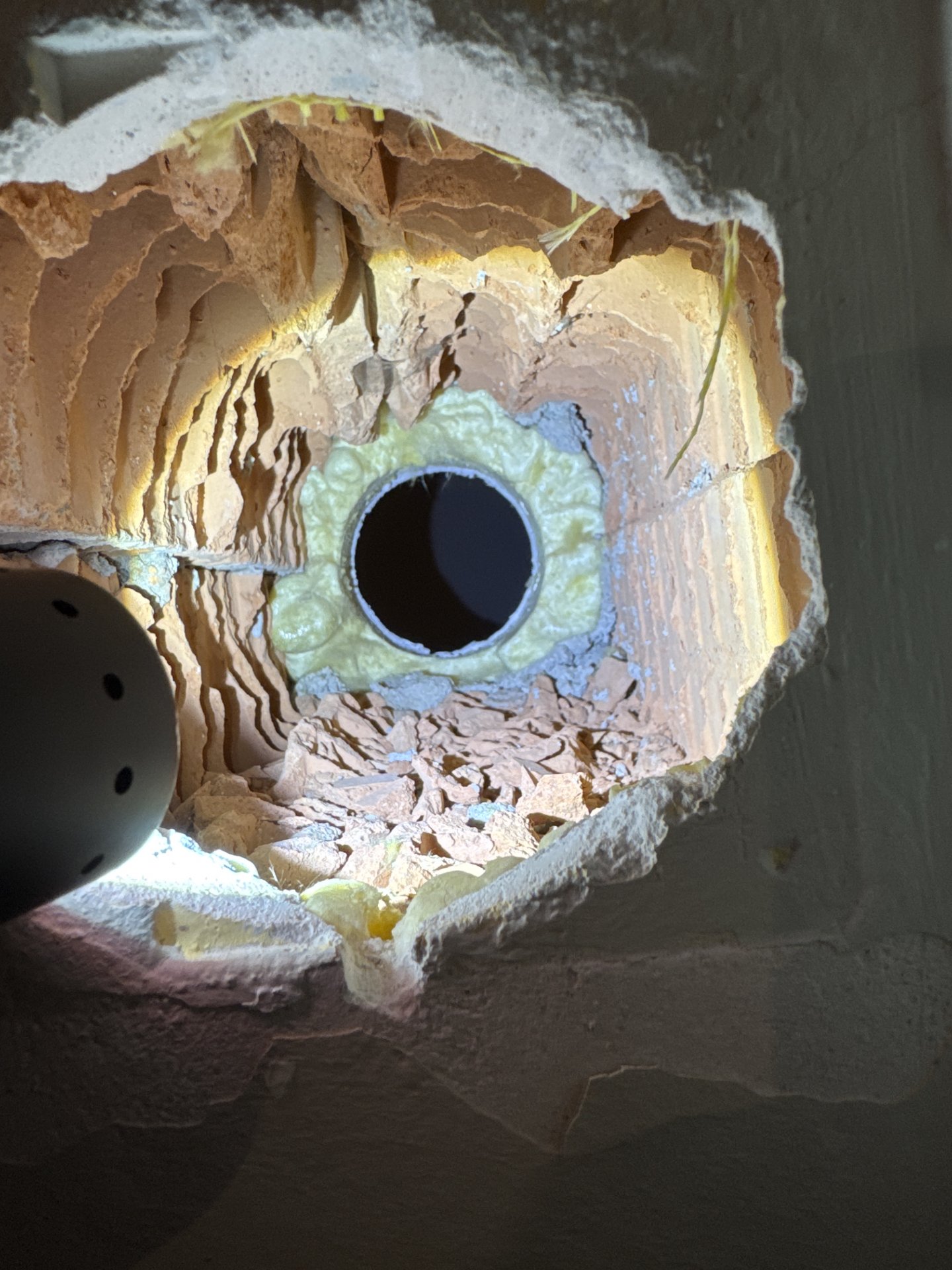

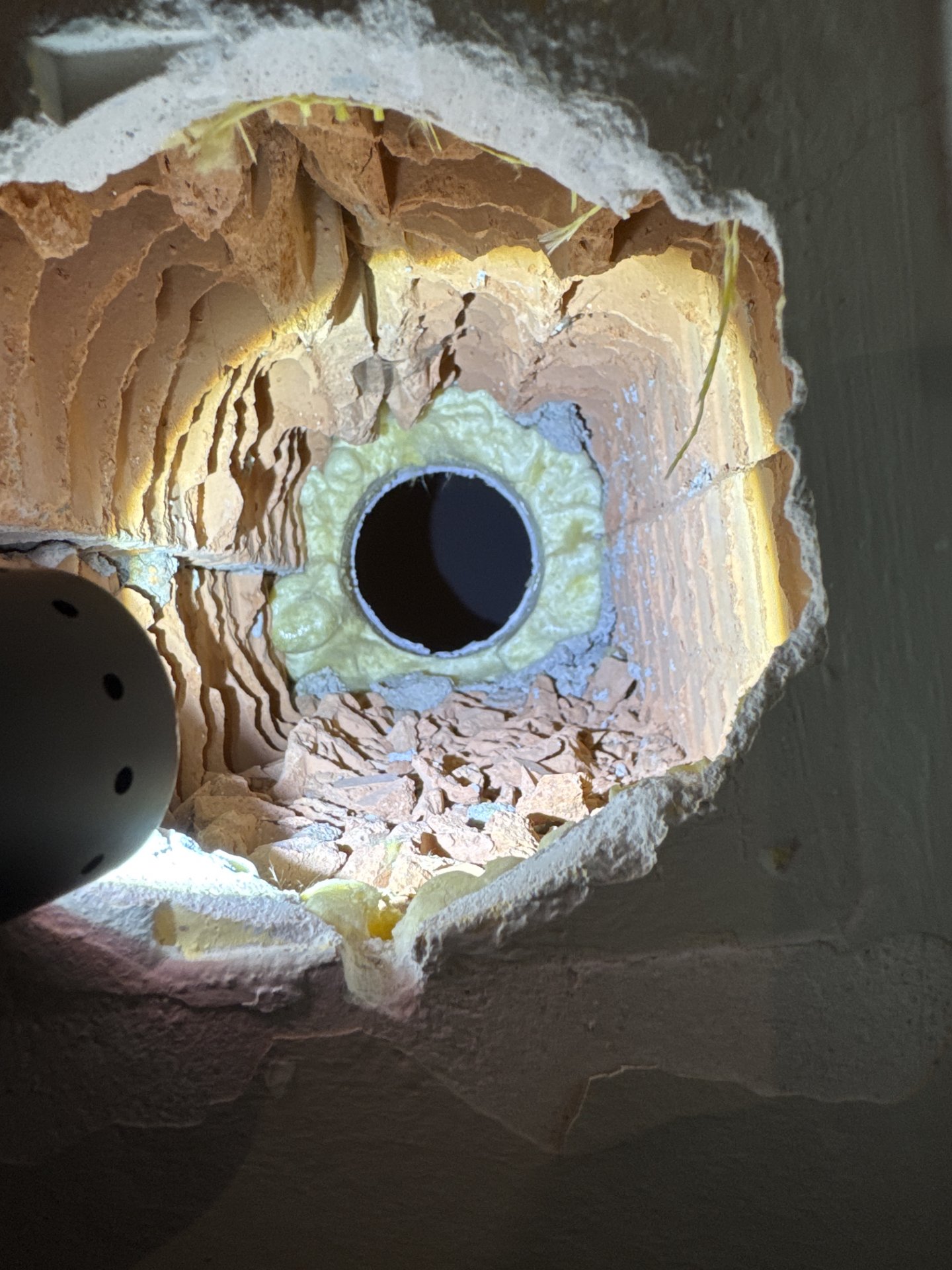

    ich weiß nicht genau, ob es in diesem Thread richtig aufgehoben ist, aber wir haben in unserem neuen Haus eine Kernlochbohrung, mit 10cm Durchmesser, die wir schließen wollen.

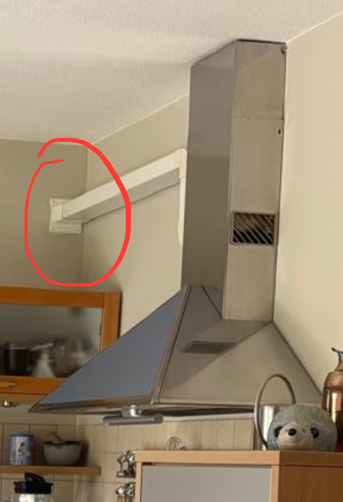

    Das war die ehemalige Öffnung für eine Küchenabzugshaube und sie führt in einen überdachten Außenbereich. Die Wand ist aus 36cm Proton-Ziegeln geklebt (ungefüllt).
    Ich habe auch in diesem Forum schon verschiedene Ansätze gelesen und auch mal die KI befragt. Was haltet ihr von folgender Umsetzung:
    Außen -> Innen
    6cm Leichtmauermörtel (LM21) / 20-24 cm Mineralwolle (Glas oder Stein) / 6 cm LM21.
    Innen würde ich dann noch Spachteln und Schleifen (wird später gestrichen) und Außen würde ich eine Art Putz auftragen sowie die ehem. Abdeckung der Haubenentlüftung wieder anbringen.
    Danke für eure Meinung :-)

    sägst dir ein Ytonstein passend und klebst ihn rein, geht leichter als eine ki/ Rakete zu basteln

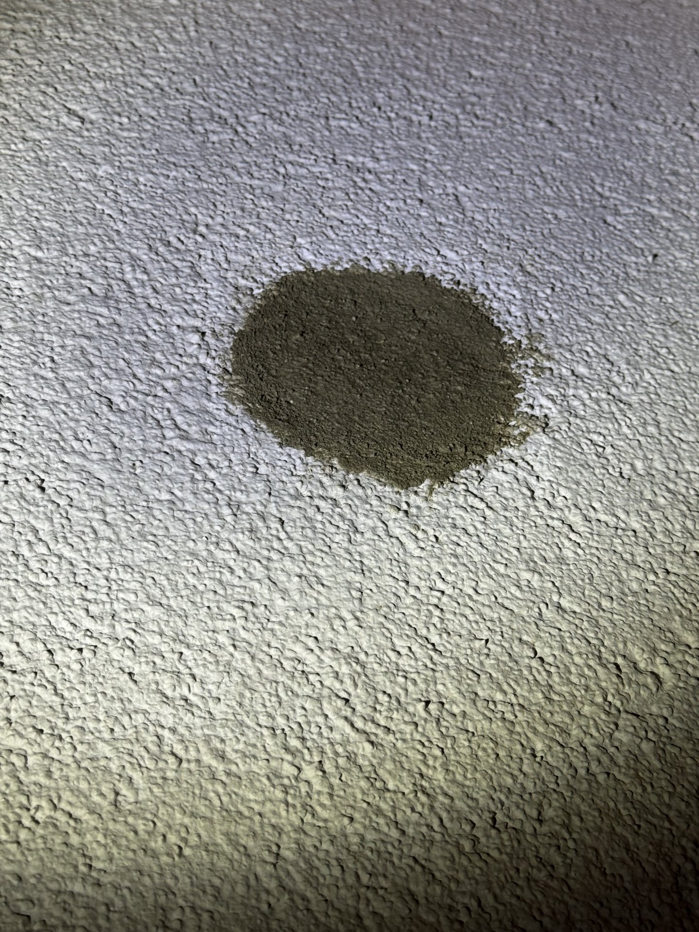

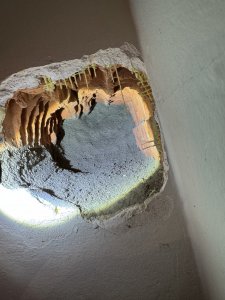

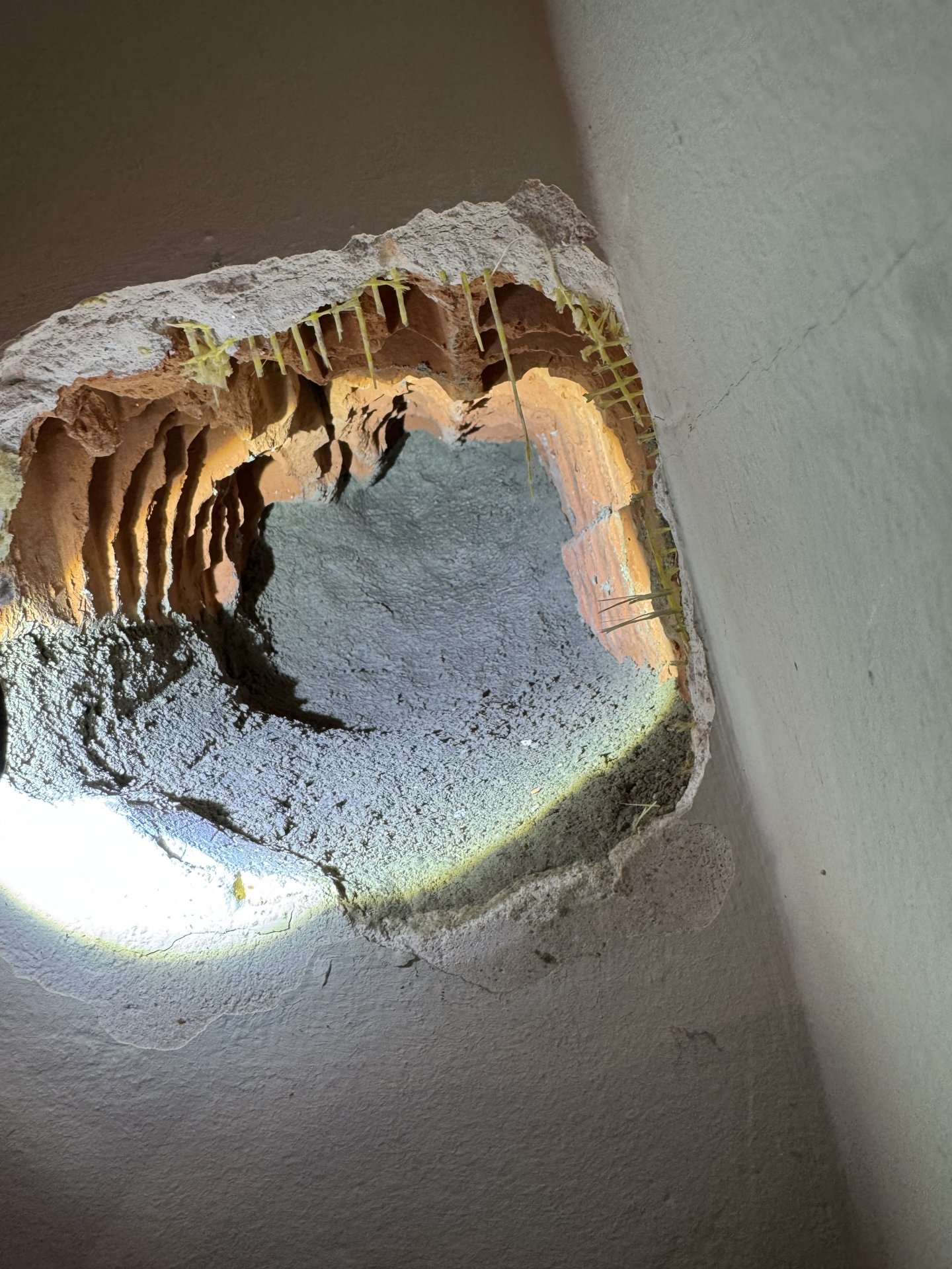

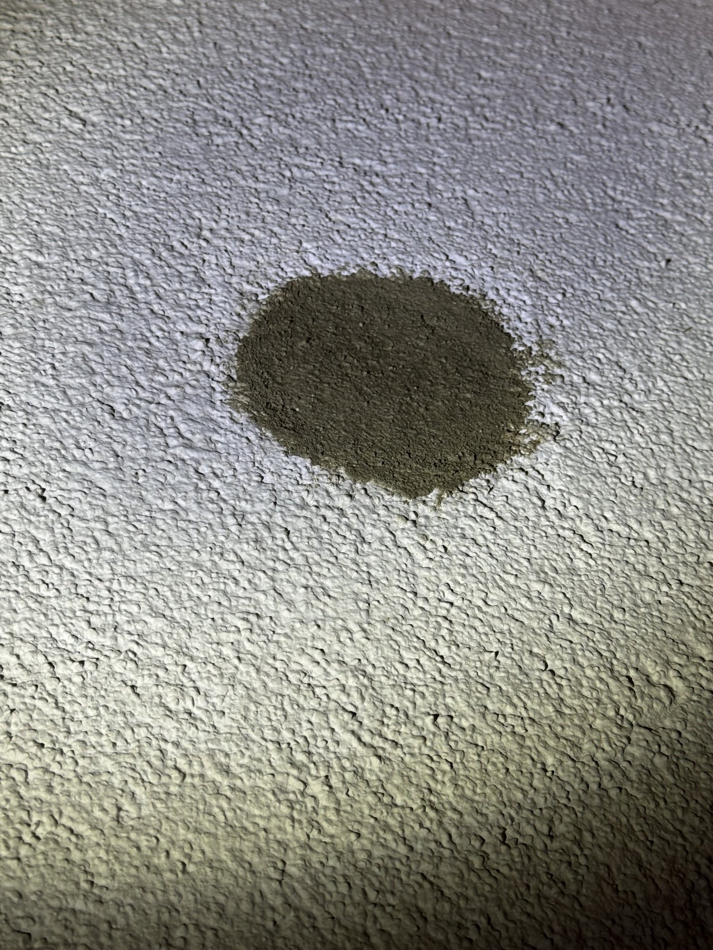

    So ich habe heute alles aus der Bohrung raus geholt und musste feststellen, dass die beim Bohren (logischer weise) den ganzen Poroton Ziegel zerhauen haben und es dann mithilfe von Bauschaum und Glaswolle eingesetzt haben.
    Nachdem ich alles raus hatte habe ich erstmal sauber ausgesaugt und alles ordentlich befeuchtet.
    Dann von Außen mit Zementmörtel und Porotonbruch das Loch geschlossen. Morgen mache ich es dann von innen zu.
